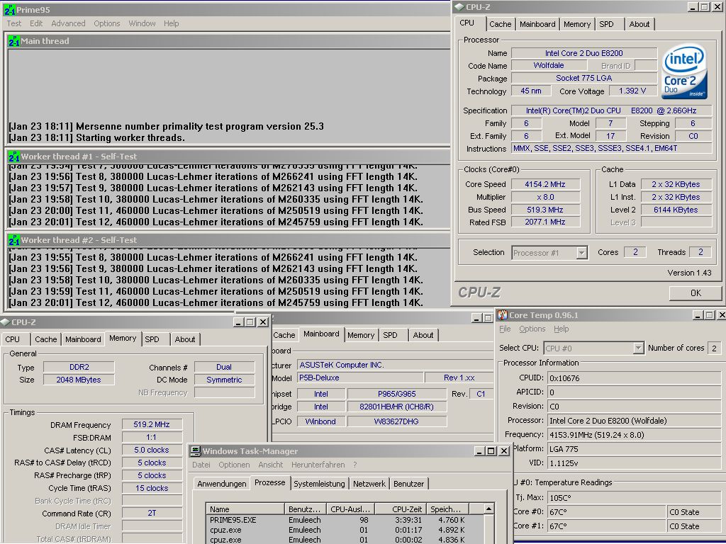

Wenn du mit dem E8200 4Ghz erreichen möchtest, brauchst du schon guten RAM und ein Board was FSB500+ mitmacht - dann ist aber kein Problem - meiner rennt jedenfalls wie S** und das mit einer mässigen LuKü:
