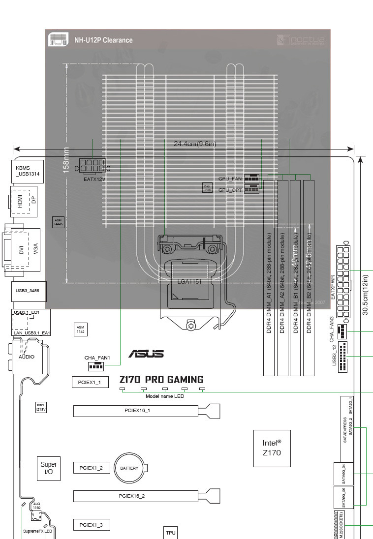

Vielen Dank für den Hinweis! Laut der G.Skill Website haben die Ripjaws V 42 mm. Der Noctua-Kühler laut Website 40mm. D. h. von der Höhe her passt es nicht.
Das Board sieht bei 2 RAM-Bestückung (von der CPU aus gesehen) Slot 2+4 vor. Ich habe mir mal die Mühe gemacht die Skizze des Mainboards ungefähr bei 72DPI maßstabsgetreu zu skalieren (falls es jemand anderem auch hilft) und den Noctua Kühler darüber gesetzt. Da die Ripjaws V oben wahrscheinlich mindestens genauso breit wenn nicht sogar minimal breiter als der RAM Sockel sind bedeutet das vermutlich, es passt nicht (im Gkücksfall 0,5mm/1mm Skalierungsunschärfe).
Damit wären die dann raus...

@TE Also auf meinen Skylake Mainboard GA-Z170X-UD3 laufen die Ripjaws IV 1A auf 2800MHz, bei mir schaut es mit den Kühler "fast" so aus wie bei dir, da hab ich dann einfach den ersten und den Dritten Ram-Slot von Rechts benutzt und dort meine 2 Riegel draufgesteckt, dann hats gepasst.
Bin mir nur nicht sicher, wie das mit deinen MB mit den Dual-Channel ausschaut, ergo welche Slots du dafür benutzen mußt.

Habe gerade gesehen, dass ich den Lüfter aktuell nach dem Kaminprinzip montiert habe. Beim neuen PC würde ich klassisch nach hinten rausblasen, dann ist neben dem Kühler auch genügend Platz für die RipJaws.
