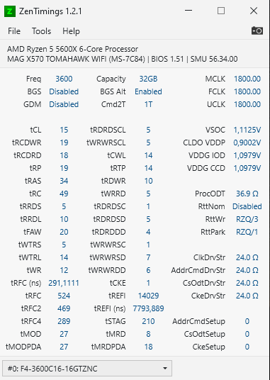

Moin zusammen, hab ne kurze Frage bezüglich des tRFC's.
Habe momentan mein G.Skill Trident Z Neo RGB Kit GTZNC 3600 CL16-19-19 (Vermutlich Hynix CJR) auf meinem X570 Tomahawk auf 3600 CL15-18-19 und strafferen subtimings bei 1.43V vDIMM und 1.125 SoC laufen, alles soweit stabil mit über 2000% Memtest coverage.
Mein tRFC ist auf 524 eingestellt, es scheint mir als würde ich diesen nicht niedriger bekommen, sodass mein PC bootet. Wie skaliert der Wert mit Voltage, und mit SoC oder mit vDIMM voltage? Würde es gerne noch etwas runter drücken, wenn möglich.
Lg

Wenn ihr da mal so drüber schaut, seht ihr irgendwas unstimmiges, oder einen Wert den man vllt. noch weiter angehen könnte/sollte sofern möglich? Die primären Timings sind bei den Spannungen stabil, weiter herunter, selbst bei 1.45v lässt den PC nicht booten. Außer bei tRCDWR auf 18, dort jedoch bei direkten Errors bei memtest.

Dass der tRFC2 von 1 abhängig ist wusste ich nicht, dieser steht bei mir auf auto. Wie niedrig kann ich ihn erstmal setzen zum probieren?

Update: Nachdem der tRFC2 heruntergestellt wurde, konnte ich nun den tRFC niedriger setzen und das System bootet. Jetzt ist nur die Frage ob es stabil ist. Wird der memtest zeigen.

Der chart gibt dir erstmal nur an auf welchen ns wert die aktuelle trfc hinführt, alleine ist das noch nicht hilfreich sonder nur mit Hinblick auf die Ram-dies und deren specs, ob du schon drunter liegst etc. (ich denke mal bei dir B-die?) es gibt aber keinen Richtwert im Sinne von: hab ich x-MT/s dann muss ich y-tRFC einstellen. Das ist wie gesagt vom die und dann auch dessen Güte und der angelegten Voltage abhängig. Ach ja schau mal ins ryzen Tool (Screenshot) da wird dir ja bereits ein trfc Wert in ns angezeigt :)

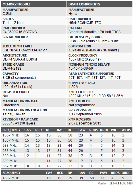

Ich habe Hynix CJR oder AFR, weiß ich nicht genau, definitiv keine B-Die.
Beim dram calculator wird mir kein Support angezeigt für meine DIMMs.
Ich nehme an es sind die hier?
Schau mal in den Bewertungen etwas weiter unten. Dort und noch auf anderen Seiten schreibt man von neuen hynix DJR ("bessere" cjr Keine Gewähr) und einer trfc von 480 bei 1,45v
Es scheinen anderen Seiten nach mindestens C-dies zu sein (für das kleinere Kit) ich würde die part number zu deinem kit suche, es steht wohl dort direkt drin
mit trfc 500-600, das minimalste was jemand zum booten brachte mit 450
