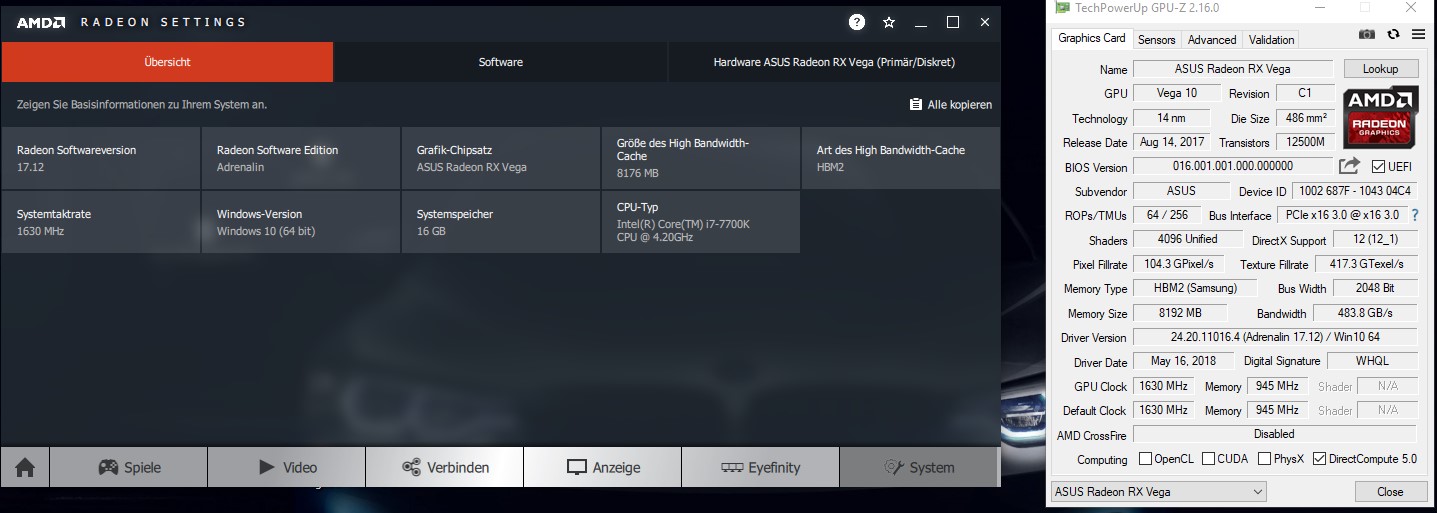

da ich im Internet nichts dazu finden konnte, wollte ich euch fragen. Ich habe mir ca. vor einem Monat die Asus Vega 64 Strix zugelegt. Nun habe ich die Treiber meiner 1070 per DDU ( im abgesicherten Modus) deinstalliert und den von der CD mitgelieferten Treiber der Vega 64 installiert. Radeon Einstellungen lassen sich öffnen. Alles läuft Super.
Nun habe ich auf den neusten (Adrenaline 18.2.2 -18.2.3) geupdatet und nichts funktioniert mehr. Ich komme nicht mehr in die Radeon Einstellungen. Lädt kurz und macht danach nichts. Ich habe Windows 10 64bit bereits mehrfach neuinstalliert. Mein BIOS geupdatet, Graka Bios geupdatet. Bereits mehrfach per DDU den alten Treiber deinstalliert und den neusten frisch drauf. Erfolgslos.
Somit habe ich keine Möglichkeit die neusten Funktionen wie ReLive usw zu benutzen.
GPU-Z zeigt mir die BIOS Version 016.001.001.000.000000 an. Asus BIOS Update Tool hat auch nichts bewirkt.
Kann mir einer Helfen? Wie bekomme ich den neusten Treiber drauf?

Der neuste Treiber ist 18.12.3.
Du hast 18.2.3 geschrieben, war das ein Tippfehler?
Reaktionen: ElSalvatore
Da ist leider nur der 18.9.3 Treiber für die 32bit Version. Ich habe eine 64bit Version

verwende doch den Treiber 18.12.1.1, den hab ich auch noch bei mir installiert. Ab 18.12.2 ist ja der neue Adrenalin, der vielleicht noch nicht jedes System mag.
Updatefunktionen kann altlasten in der Registry übernehmen, DDU oder zumindest eine neuinstallation sollte man machen....
du bekommst 18.9.3. auch als 64-Bit siehe Link. #5
So, habe jetzt den 18.9.3 installiert. Damit kann ich ReLive nutzen. Eventuell versuche ich noch auf den 18.12.1.1 zu updaten wie der HH100 sagte. Vielleicht klappt dieser auch noch :)
Habe den 18.12.1.1 nach geupdatet und dieser klappt. Werde dann erstmal den Verwenden bis die neuen Treiber gefixt werden.
Vielen Vielen Dank :)
