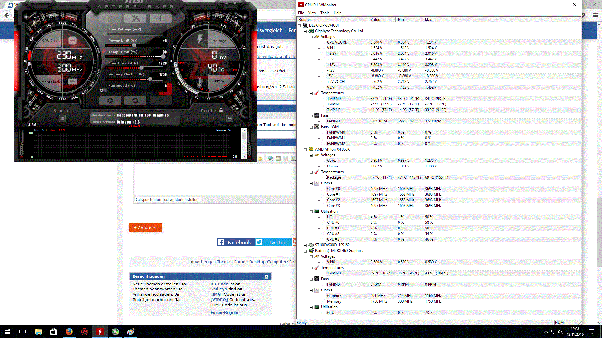

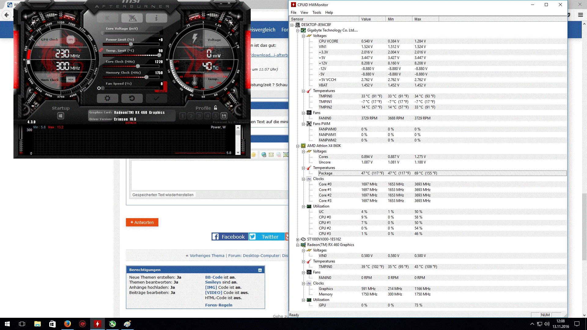

Hier mal im Idle.

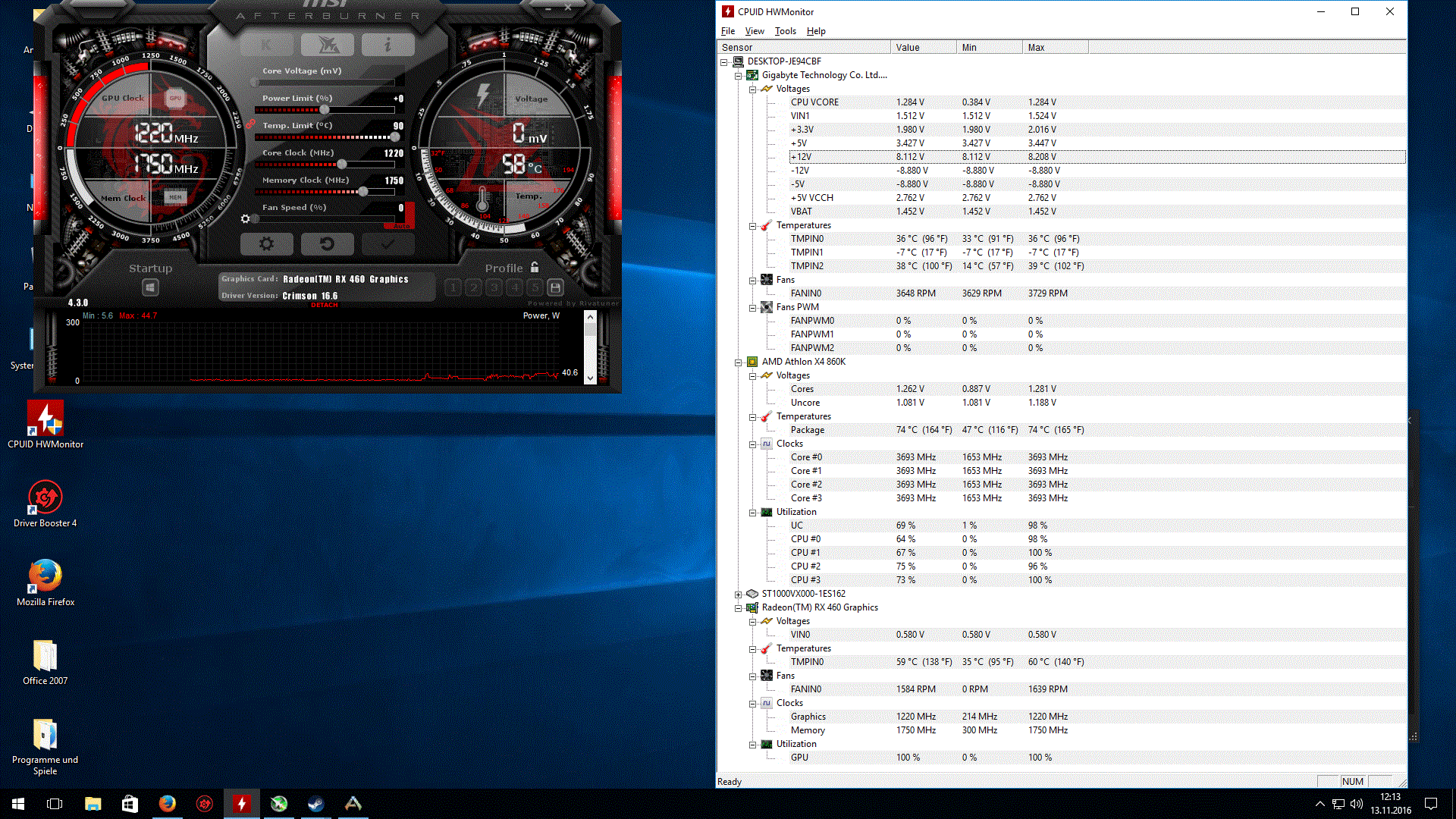

Und hier mal nach zwei Minuten Ingame
Es sei erwähnt, dass ich im Bios die APM funktion derweil deaktiviert und den CPU Kühler auf Full Speed gestellt habe.

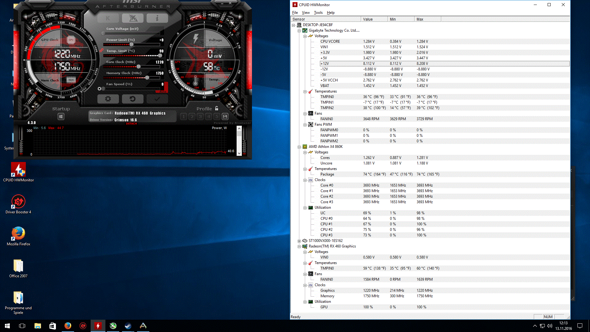

72,40° C ist die maximale Temperatur bevor die CPU throttled, nach zwei Minuten ingame hast schon 74°C, also zuviel, Gehäuse Seitenteil abbauen und noch mal die Temperturen prüfen.
Wenn das nicht zu machen ist mußt mehr Gehäuselüfter verbauen.
@ElGonzo , wir sind beim Sockel FM2+ da gibt es keine PushPins.
@TE die 8,x Volt bei den 12Volt sind ja nicht sogut anzusehen, die tatsächlichen Werte findest im BIOS unter "PC Health Status".

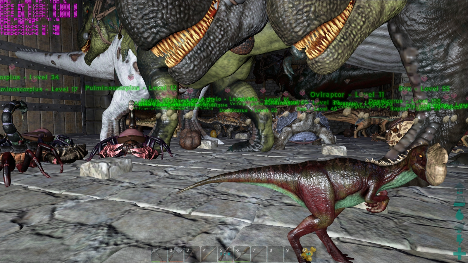

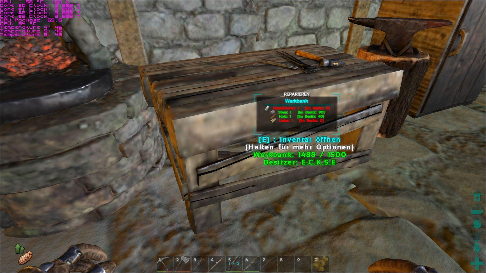

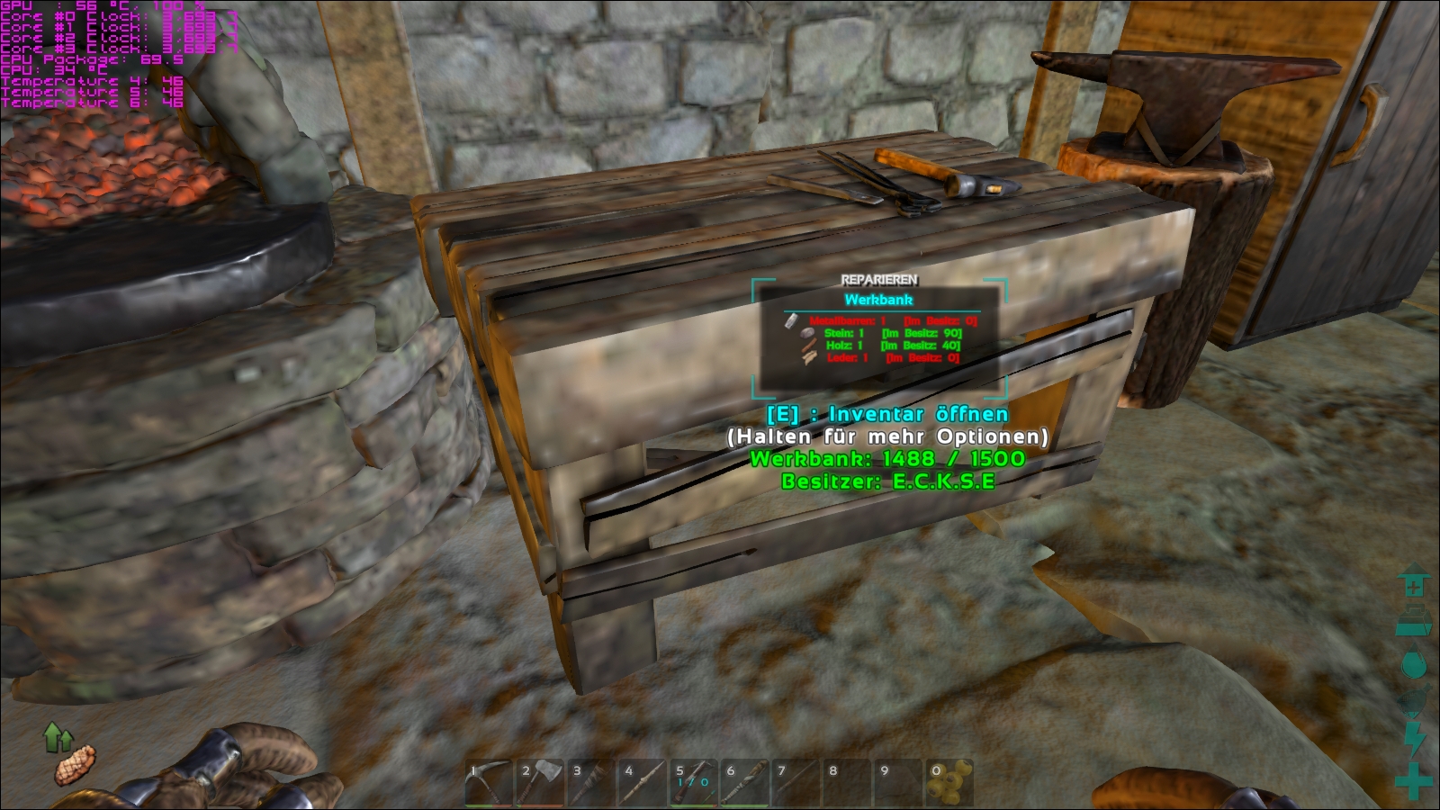

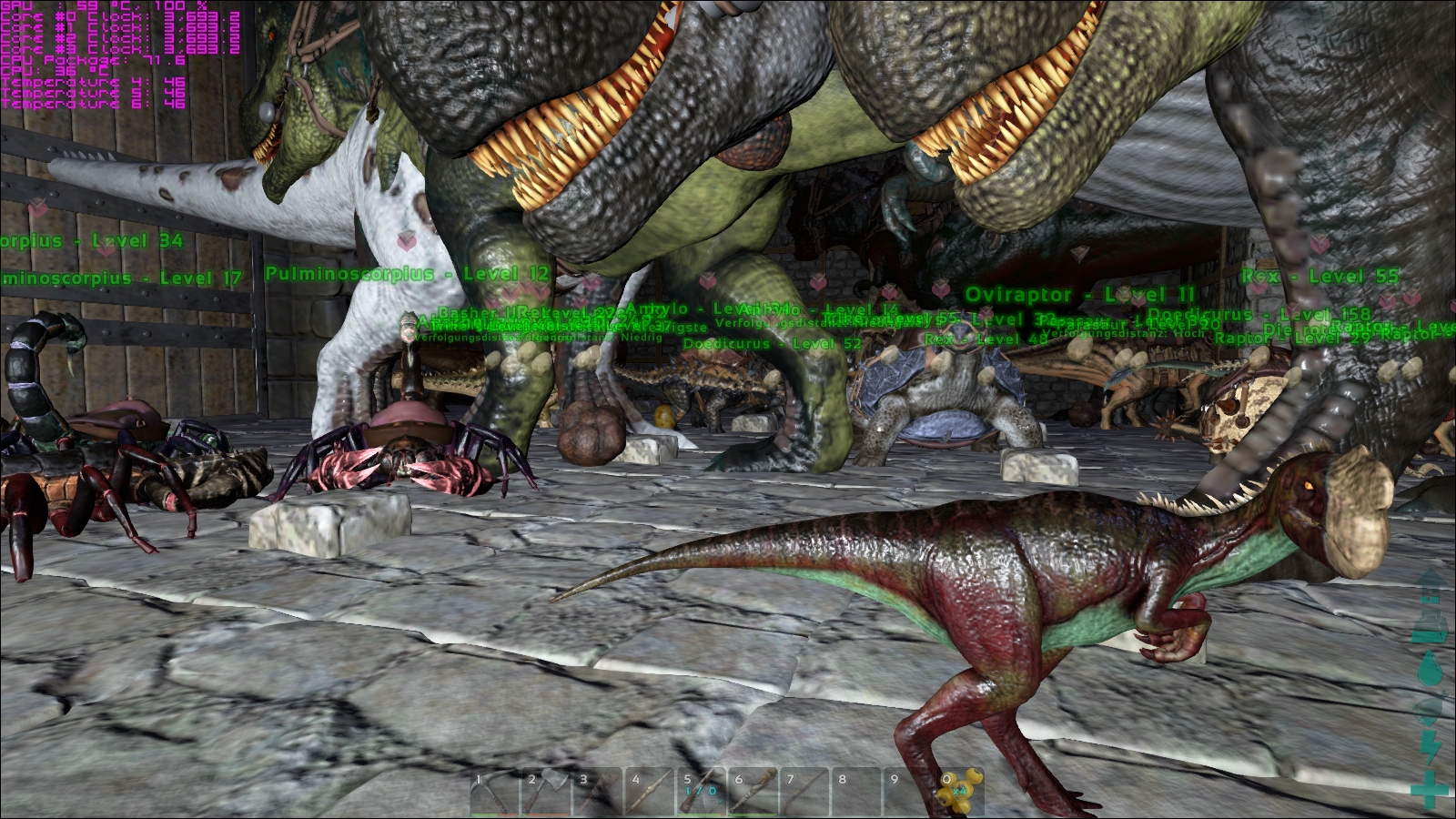

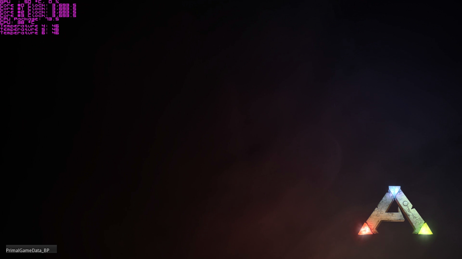

Hier mal zwei Ingame... Gerade nen "Brownscreen" gehabt beim Umstellen der Grafikdetails.... Texturen von niedrig auf mittel gestellt.
Sieht so aus sobald das "CPU Package" von 72,40°C überschritten wird ists essig mit dem Zocken.
