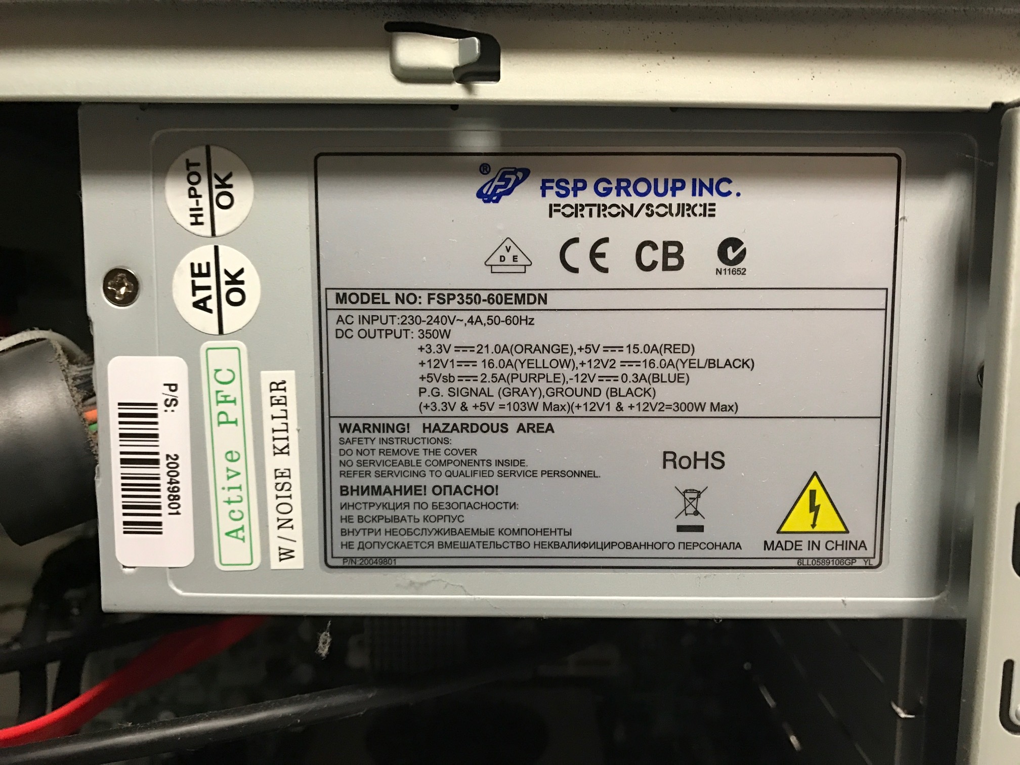

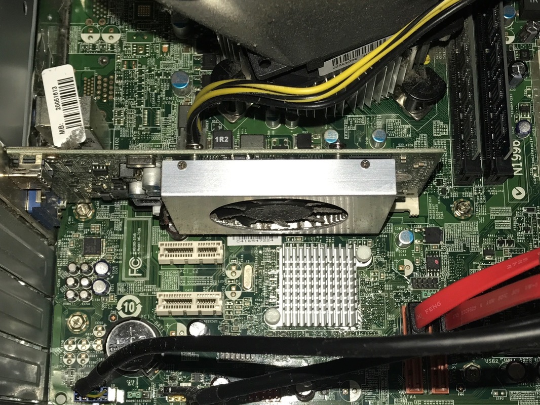

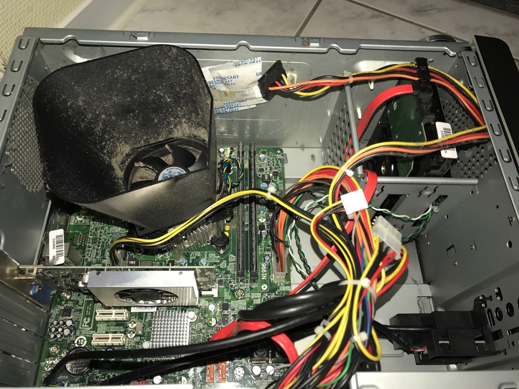

Ich denke, wirkliche Schwachstelle ist mit der GT620 Grafikkarte schnell gefunden. Ich müsste diese also ersetzen. Nun habe ich mir das Innenleben mal angesehen und denke, da könnte vielleicht ein Problem bestehen. Ich weiss nicht genau was es ist aber sieht aus als würde dort ein grauer Chipsatz im Weg sein (keine Ahnung was das ist :() und somit wäre keine Doppel-Slot GPU möglich oder denkt ihr, dass das trotzdem problemlos daran vorbei ginge? Ausserdem: Ab GeForce 1060 bräuchte ich ja auch noch eine zusätzliche Stromquelle und ich weiss nicht ob meine Power Unit überhaupt noch eine zusätzliche, starke Grafikkarte befeuern könnte? Was denkt ihr, müssten ausser der GPU noch andere Komponenten erneuert werden?

Grafikkarte (+Netzteil!) tauschen und SSD dazustecken. Die CPU ist voll in Ordnung.
Wenn im Case zu wenig Platz für einen GTX 1060 oder RX 480 ist, muss das wohl auch neu.
Fotos kann man in einem neuen Tab ansehen, dieses Silberne/Graue Teil ist ein Kühlkörper deines Mainboards, wenn du die Grafikkarte wechselst müsstest du auch dass Netzteil ersetzen!

Ne ssd wie mein vorredner würde ich auch mal empfehlen, Netzteil musste mind 50€ rechnen..

Und den PC mal bitte reinigen, der CPU Kühler sieht grauenvoll aus :)

Also ich persönlich würde an deiner Stelle eine GTX 1050 (Ti) ohne einen extra Stromanschluss verbauen. Im Gegensatz zur aktuellen Grafikkarte ist das immer noch ein Quantensprung, dein Netzteil sollte da aber keinerlei Probleme machen.

Ob dieser graue Kühlkörper da jetzt Probleme macht... schwer zu sagen. Sieht für mich jetzt so aus, als steht der nicht weit genug raus, um einen nicht übertrieben großen Grafikkartenkühler zu stören.

Deine CPU ist noch gut, eigentlich langt eine neue GPU + ggf. ein neues Netzteil

der "graue chipsatz" ist ein passivkühler. der sollte nicht höher als die angrenzenden PCIe-slots sein und entsprechend nichts blockieren. vllt mal nachmessen und/oder ein foto aus nem schrägen winkel machen.

die idee mit der 1050ti gefällt mir. da kannst du dein NT behalten und die ist auch schon um ein vielfaches stärker als diese schrottige 620.
und du solltest da wirklich mal saubermachen. der CPU-kühler sieht ja zum fürchten aus:D
