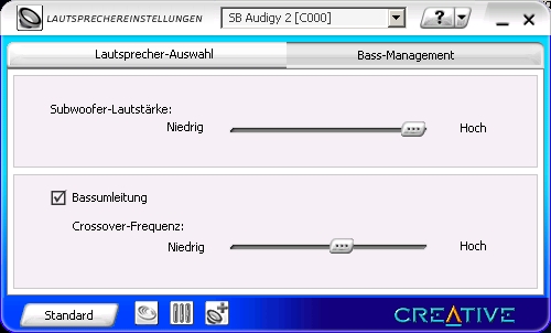

@ haxan
Bitteschön :D
Ihr müsst mich mittlerweile echt für total bescheuert halten!
Das mit der bassregulierung geht nicht mehr, sobald ich die kx project treiber drauf hab! Da gehen alle creative einstellungen nicht mehr!
MFG
HaXan
hm ich muss zugeben dass ich die option auch ned im kx-treiber finde....habe damit noch nie n problem gehabt weil ich(wenn ich überhaupt mal mehr bass wollte) dass eh immer direkt in itunes gemacht hab.,
