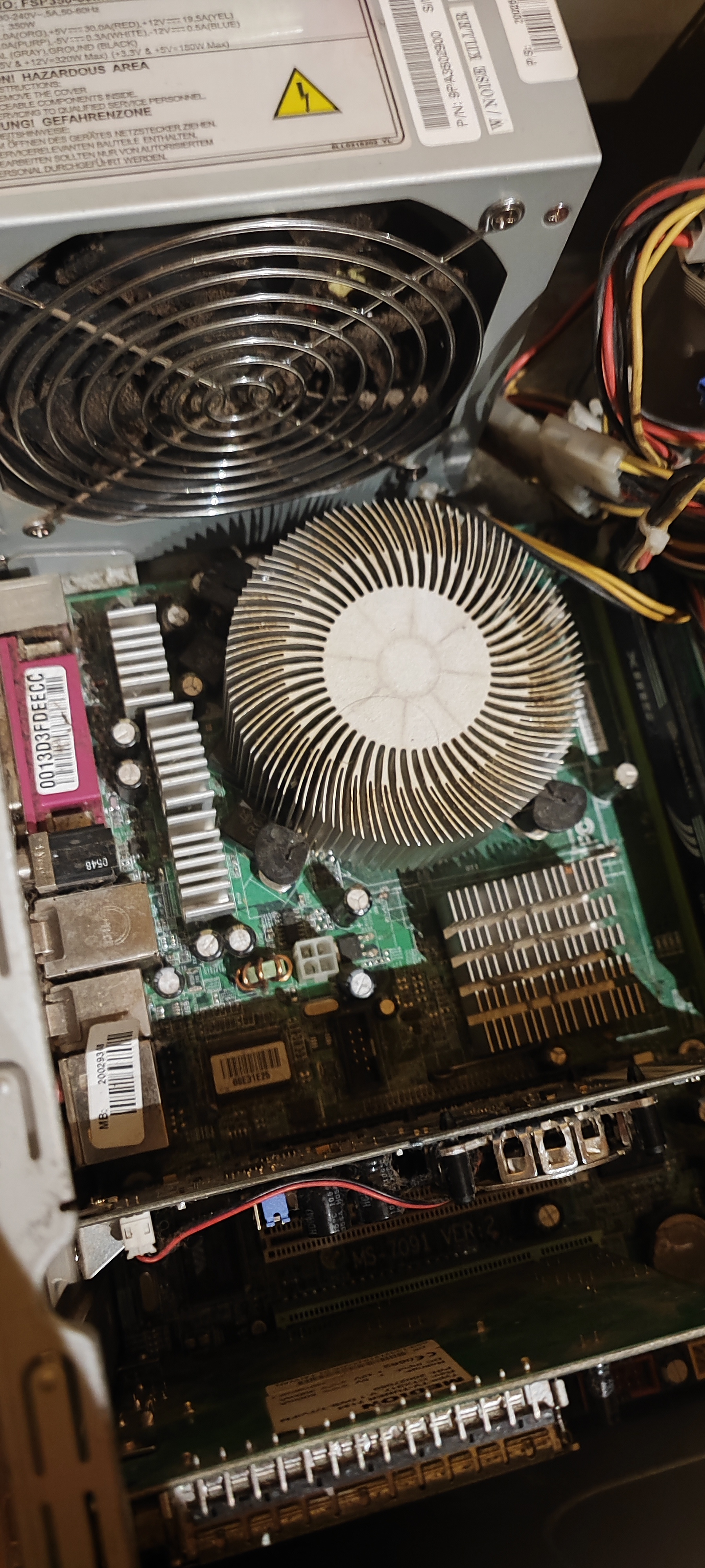

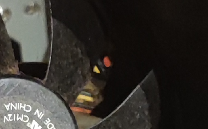

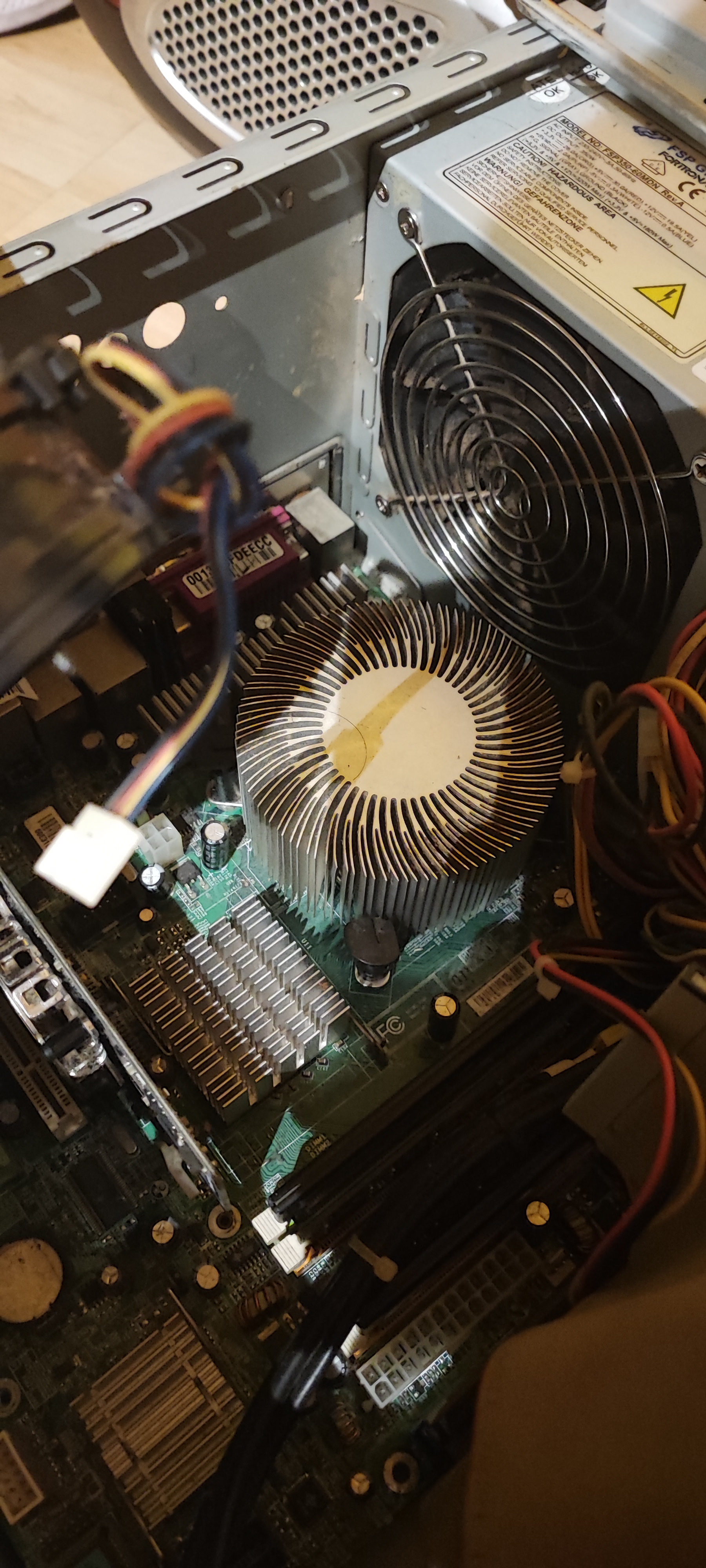

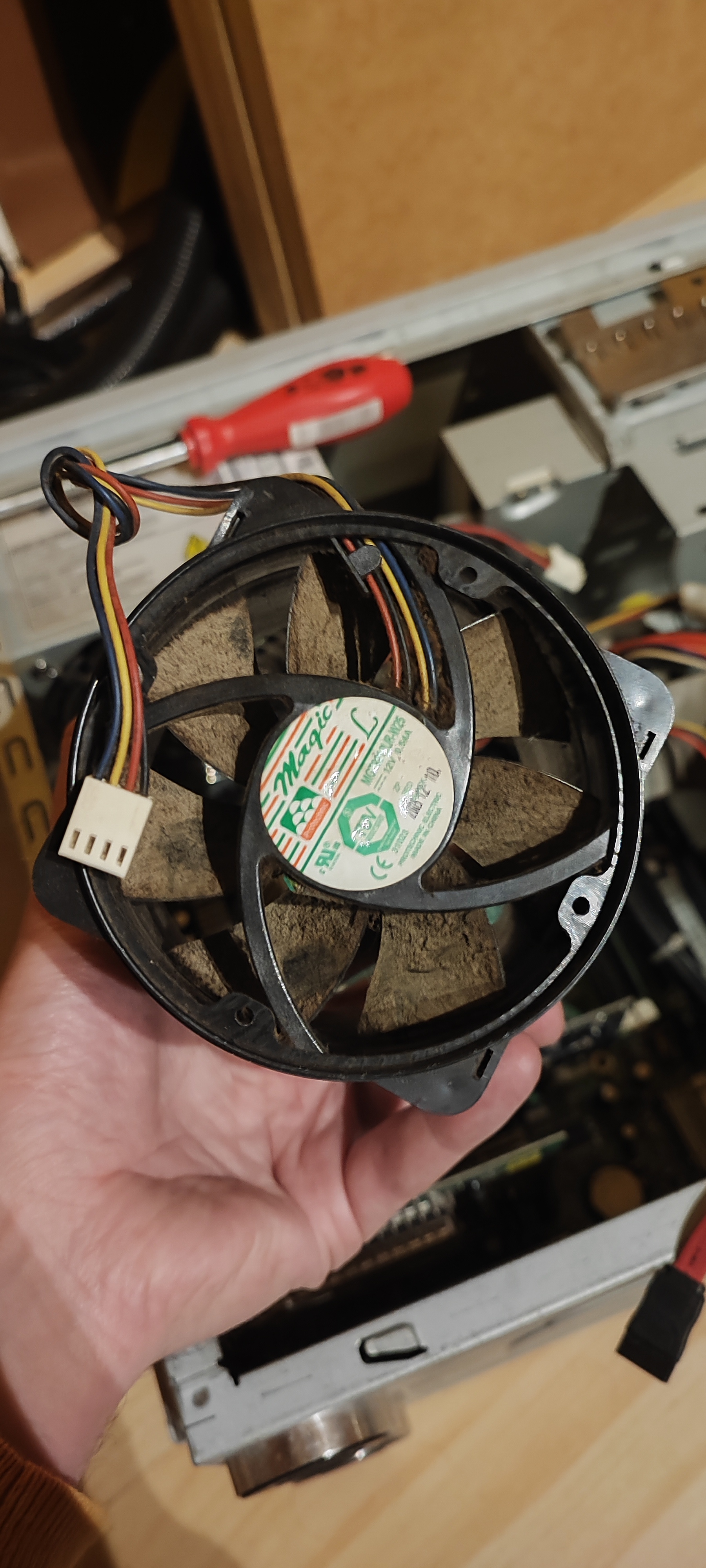

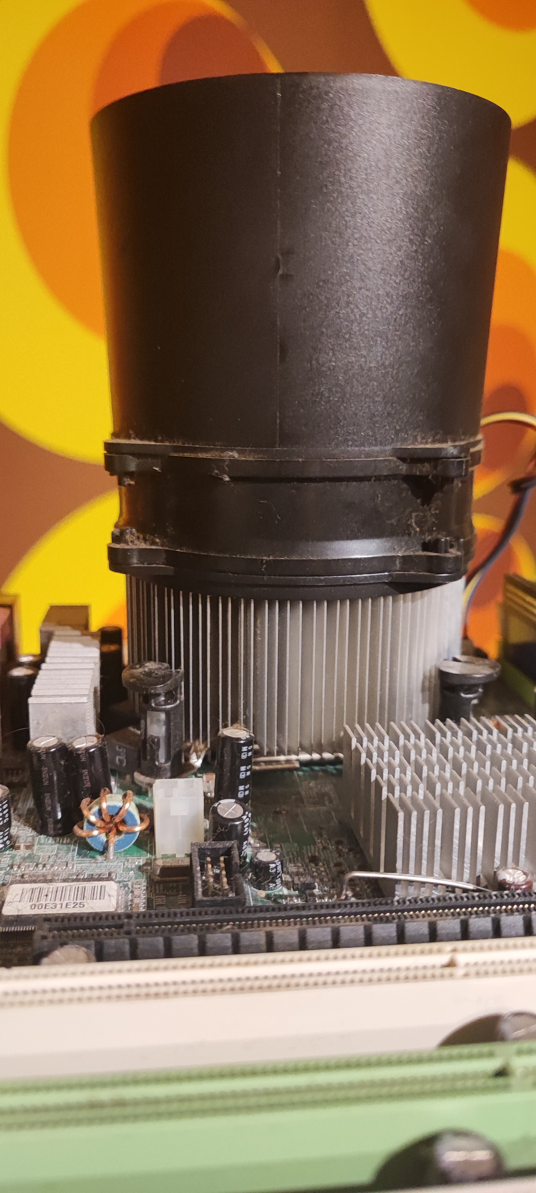

Jemand eine Ahnung wie ich den Lüfter wieder rauf bekomme? . alter XP Rechner von 2005 Medion mt6

Wie war er denn befestigt? Ich kenne das nur so dass die Lüfter mit Schrauben am Kühlkörper angebracht werden. Zum Teil auch zwischen den Lamellen
Reaktionen: SHOPLIFTERS
Ich weiß es leider nicht mehr, der Lüfter passt auch nicht mehr exakt oben drauf
Da war wohl ne Schraube drin
Reaktionen: SHOPLIFTERS, FGA, CaptainPicard und 4 andere

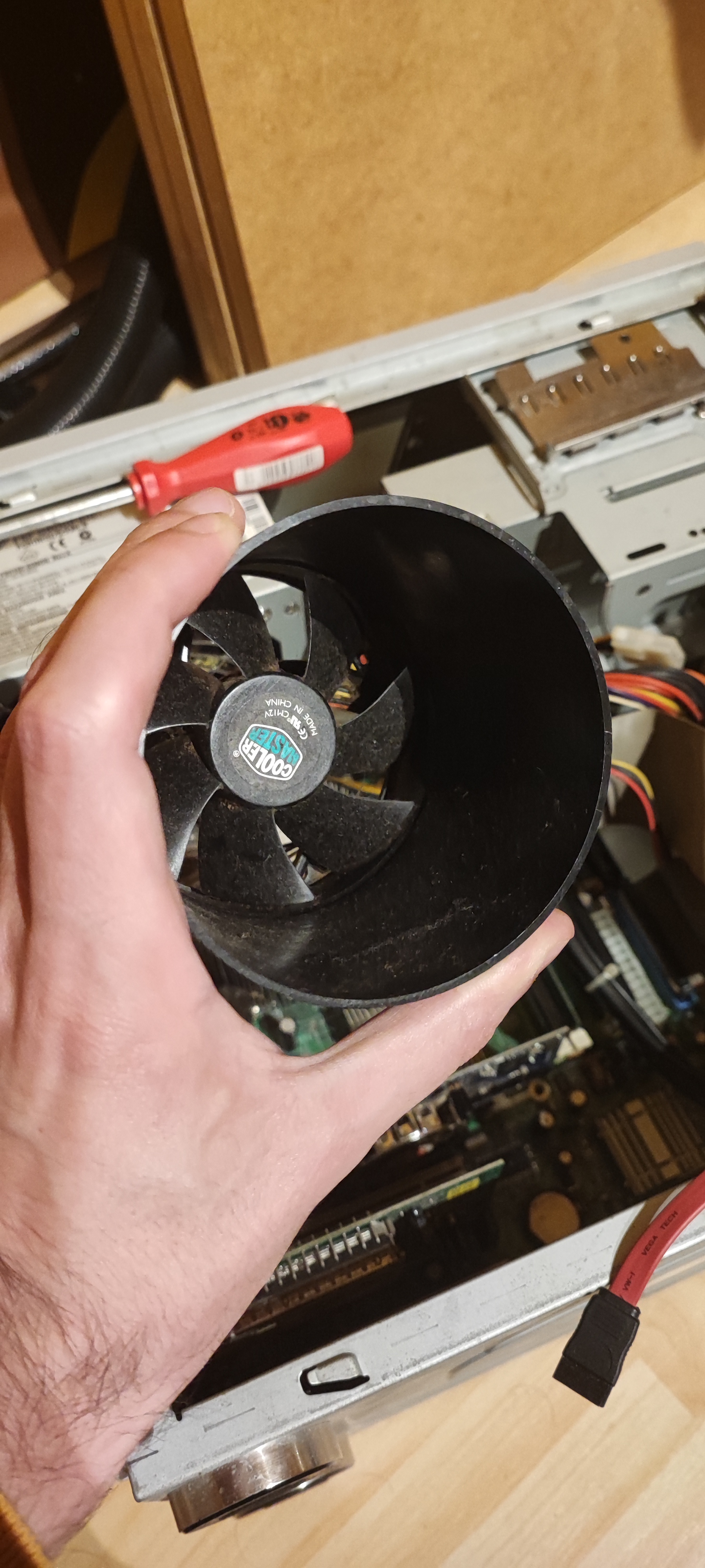

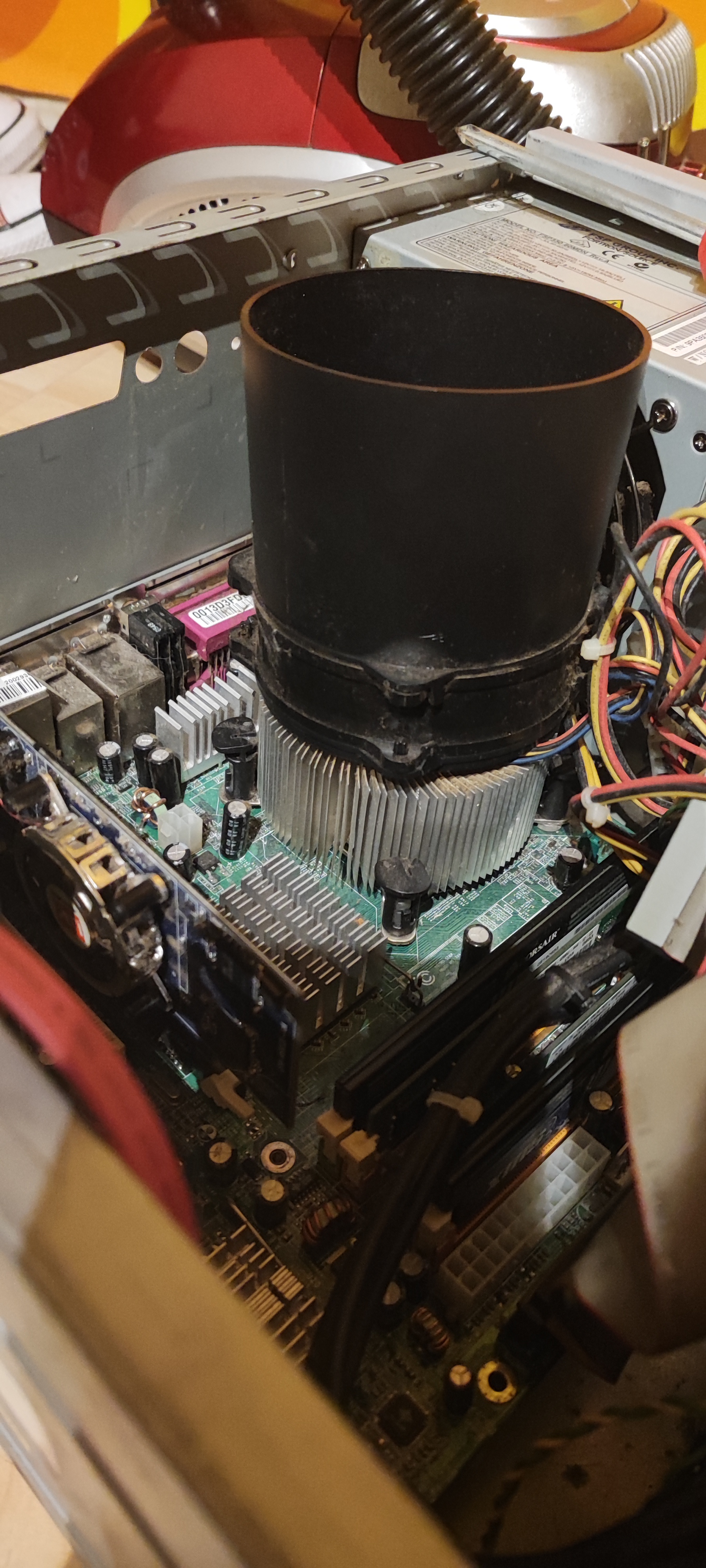

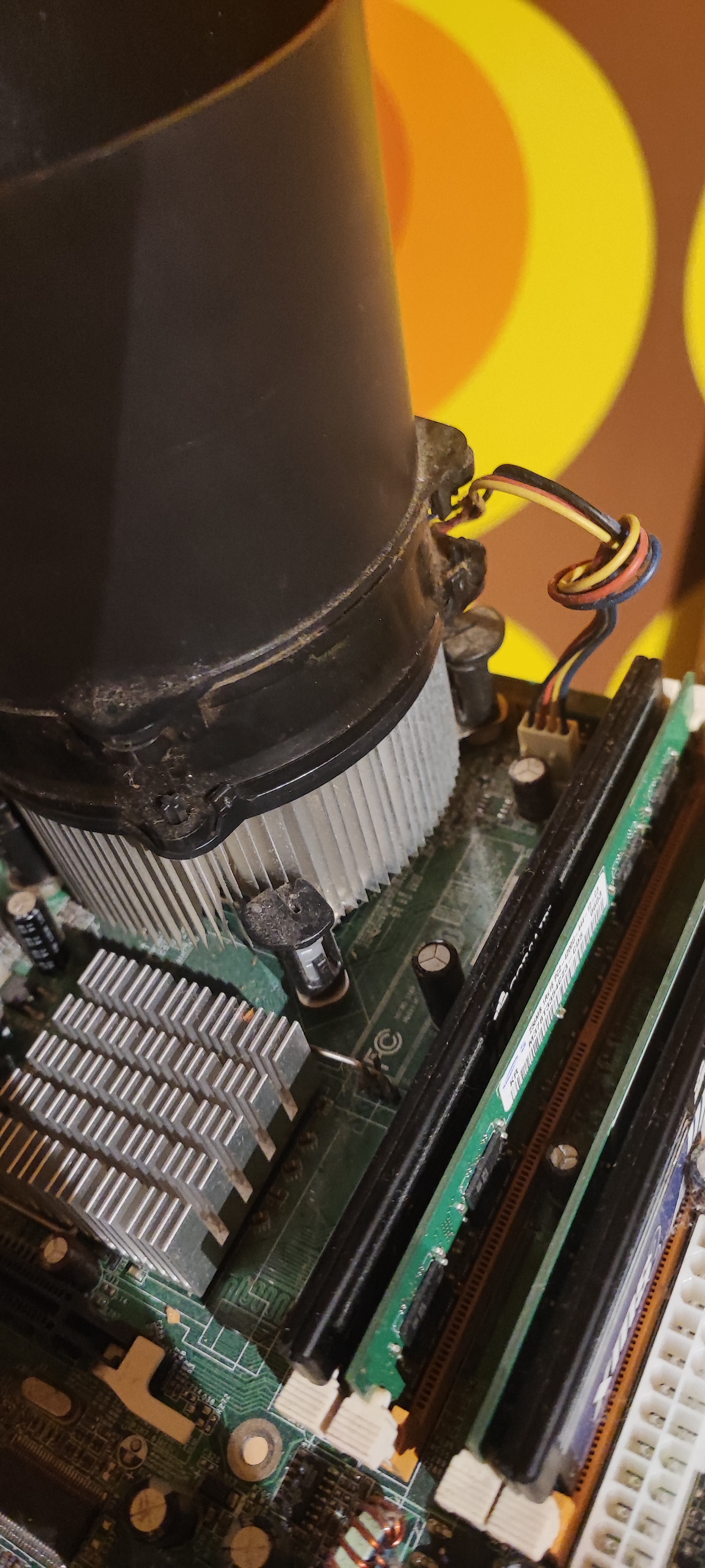

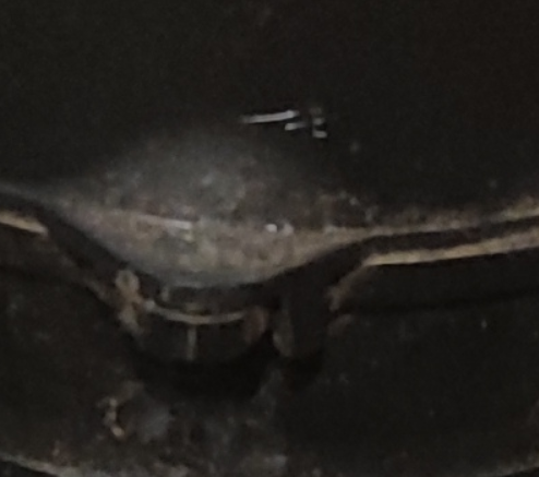

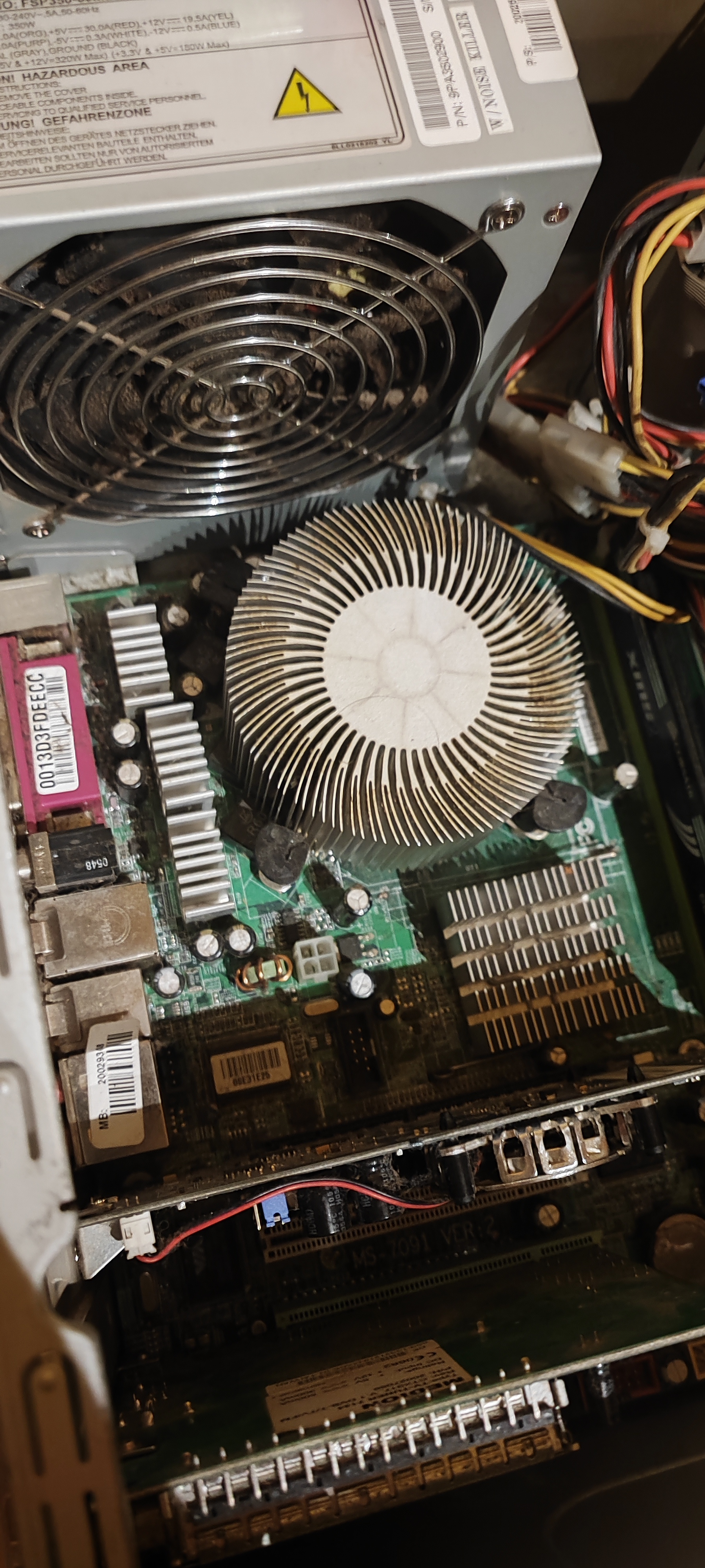

So?

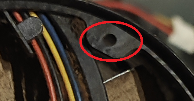

Man erkennt bei dem Aufsatz Löcher zur Befestigung. Wie @bart0rn bereits geschrieben hat scheint das einfach auf den Kühler verschraubt zu sein.
Siehe Ausschnitt:
Reaktionen: AB´solut SiD
Der Trichter muss ab, da die 4 Bohrungen innen liegen.
Oder halt ein langer Schraubendreher und Gefummel.
Das mit Schrauben zwischen Lamellen ist bei Billig-Gedöns nicht neu.
Reaktionen: Cardhu und slrzo
Man kann auch einfach den Lüfter so schieben, dass man ihn aufsetzt und dann die Schrauben reindreht^^
Aber ja, das Ding wird verschraubt wie von @bart0rn schon richtig erkannt.
Normalerweise macht man das glaube auch über diese Klippse ab:
:D
Hab schon so viele verschiedene dieser Trichterlösungen demontiert, da gabs gefühlt a alles.

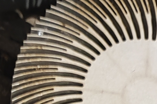

SHOPLIFTERS schrieb:
Da kann man keine reinschrauben, das sind nur die Lamellen
Die Schrauben waren damals genau so wie er es im Bild eingekreist hat drin. Kenne das auch so.

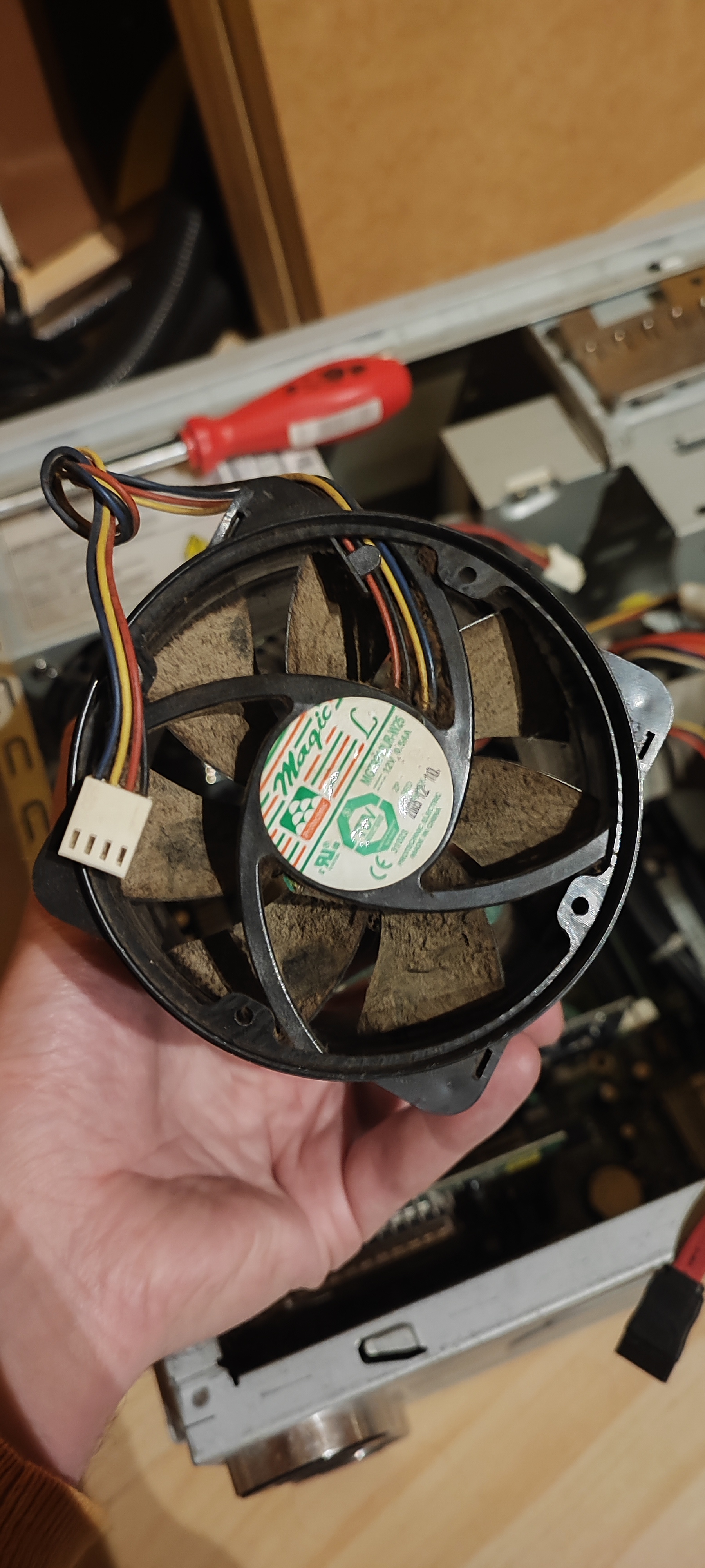

Er hat tatsächlich Recht... Hat geklappt 👌 Danke

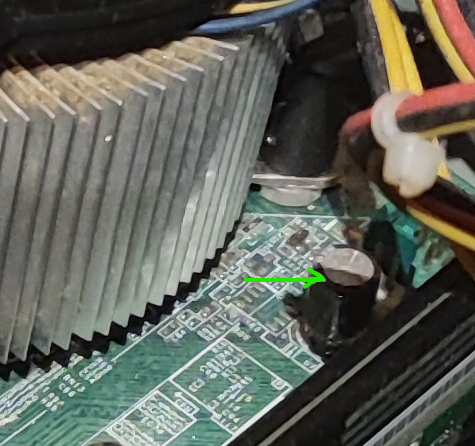

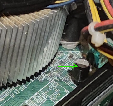

Oho, in Nicotin getränkter Dreck, mach das erst mal sauber bevor du den verbaust.
Und Bild 2, ist wohl nur ein Schatten?

Eigentlich hat @mKstan, also direkt die erste Antwort, schon die Lösung vermutet.
Ich habs nur nochmal mit nem Bild bekräftigt, das Bild von @JackA ist der finale Hinweis in die Richtung.
Anstatt #5 zu posten hätte es nicht geschadet die Lamellen mit deinen Augen zu prüfen, immerhin bist Du der einzige der den Kühler in maximaler Auflösung vor sich hat.

Den Kondensatoren geht es blendend, ist nur ein Schatten. Der Rechner war zuletzt ca. 2006 in Betrieb

Das ist kein Dreck, das ist "Magic". Steht doch drauf :D
