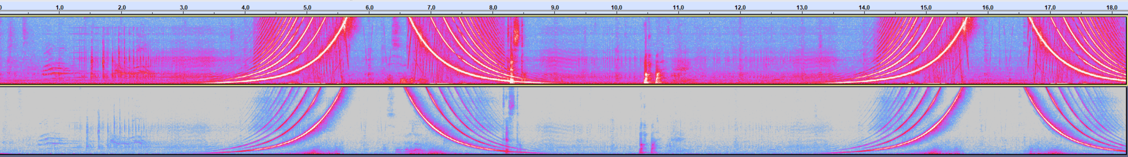

Zum vergleich habe ich die Aufnahme (eine Aufnahme mit beiden Mikros gleichzeitig dann mit Audacity zusammen gelegt) mal gecaptured. Man sich so auch direkt, wie jedes noch so kleine Geräusch erfasst wird und so das ganze "Hintergrundrauschen" die Aufnahme versaut.
PS: ich habe mit einem Frequenzgenerator am Handy + ein halbwegs brauchbarer Lautsprecher einmal die Frequenz von 1Hz bis 22kHz hoch und runter gejagt. Das ist auch das was man auf dem Bild sieht.
Beide Mikros scheinen tatsächlich erst ab 100Hz aufzunehmen, können dafür aber jede Frequenz bis 22 kHz darstellen (wenn auch nicht ganz sauber, wobei auch das am Lautsprecher liegen könnte). Die vom Hersteller angegebenen Werte sind in dem Sinne also auch augenscheinlich Quatsch

Du kannst die Aufnahme mit dem Frequenzgenerator in Audacity auch markieren/auswählen und dann unter "Analyse/Spektrum" zeichnen das Frequenzspektrum in einem Diagramm darstellen. Da sieht man die Unter und Obergrenzen noch besser.
