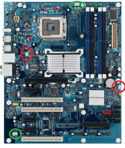

Mein Mainboard ist wahrscheinlich dieses hier. könnte hinkommen wenn mann es mit dem Bild vergleicht;).

Zum Mainboard? Nein, is ja n OEM Rechner. Is aber wahrscheinlich dieses Mainboard: http://geizhals.at/deutschland/a254898.html
edit: Dort steht "1x CPU-Lüfter PWM, 1x Lüfter PWM". Falls es sich wirklich um das teil handelt könnte ich zumindest einen Lüfter steuern. CPU-Z sagt folgendes über mein MoBo: Modell DP35DP, Chipsatz Intel P35/G33/G31. Ausserdem Sieht das Mainboard auch so aus wie meines wenn man es mal mit diesem Bild vergleicht: http://img402.imageshack.us/i/case3.jpg/

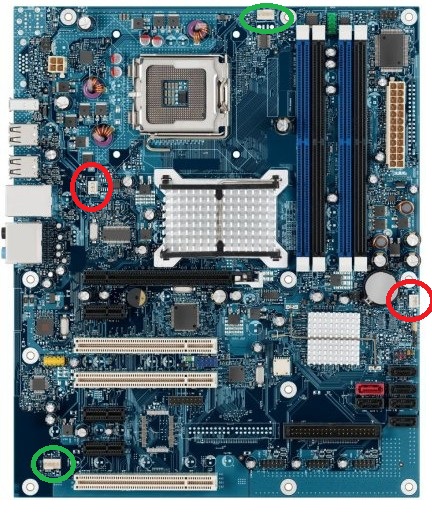

Falls mich meine trüben Augen nicht täuschen hast Du 2mal 4Pin PWM-Anschlüsse und 2mal 3Pin (kein PWM).
Könntest die Lüfter auch über die 3 Pin laufen lassen mit einem Spannungswandler die bei jedem guten Lüfter dabei liegen und somit nicht volle Pulle laufen ;)
Rot= 3Pin
Grün= 4Pin PWM
