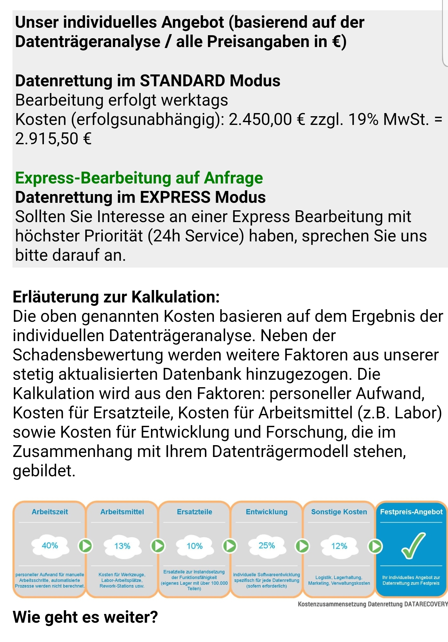

Darf man Fragen wieviel Knete der Laden dafuer haben will um es auch nur zu versuchen? Der Arbeitsaufand ist ja so oder so da, ich kann mir nicht vorstellen dass die das fuer umsonst machen, auch wenn kein Erfolg erzielt wird.
Also mehr als nur raten, aber die Chance eine Datei korrekt wiederherzustellen steht bei 0,0000.....00001%

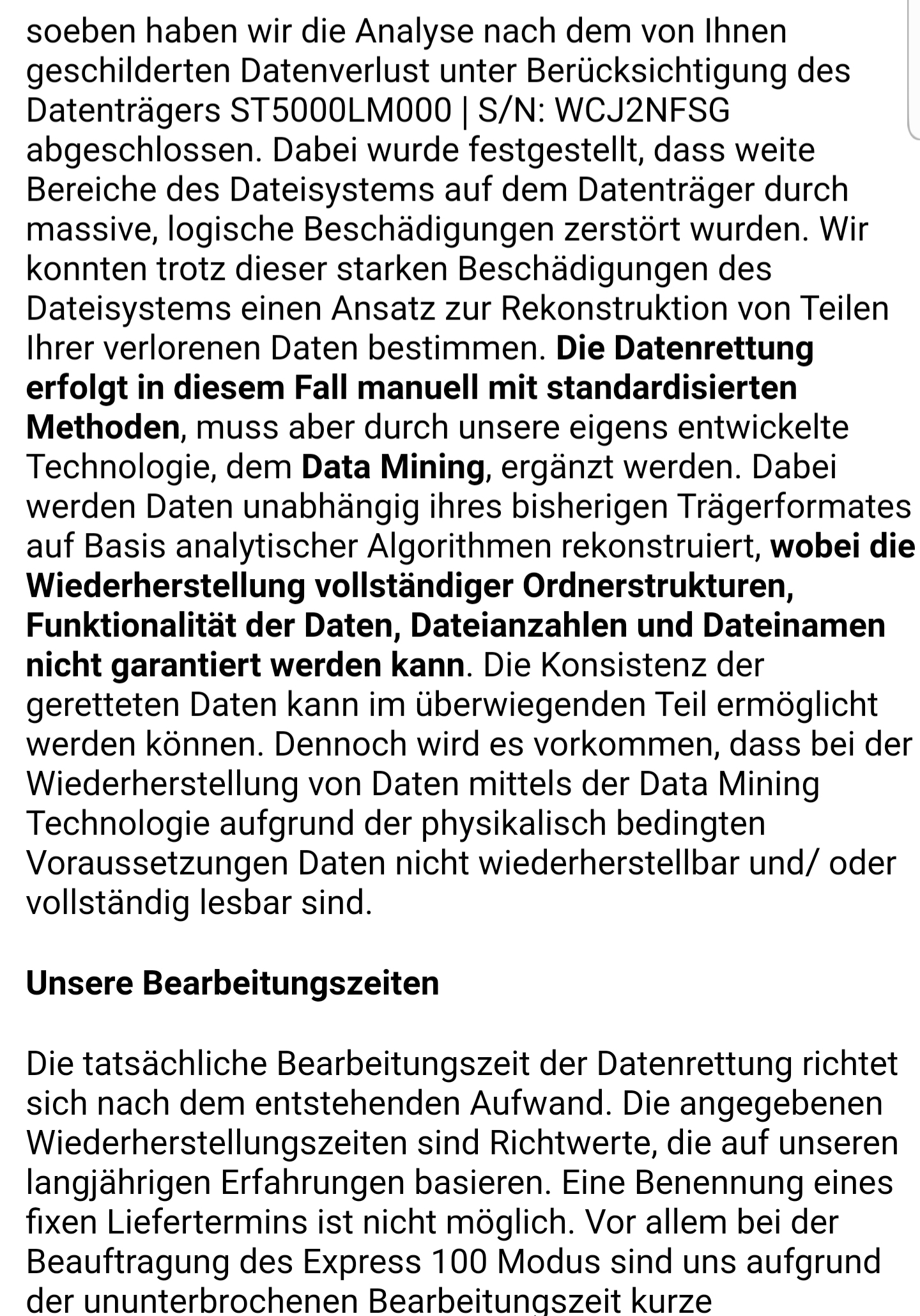

Puh, "Erfolgsunabhaengig"...
Das heisst selbst wenn sie bedauerndswerterweise nur Muell wiederherstellen koennen musst du blechen.
Zudem sagen sie auch explizit dass sie "Standardmethoden" der Datenwiederherstellung nuzten. Da wird garantiert keine Restmagnetisierung ausgelesen, sonden quasi Puzzle mit den wiederhergestellten Dateifragmenten gespielt.
Ok das ist also Datamining genau und einfach gesagt
erst wird rekonstruiert dann repariert also Puzzle gespielt in extrem kleinen Bereich
Es gibt auch die Express Wahl damit es schneller geht aber das wird zu Ultra extrem vom Preis das ist nur für Firmen

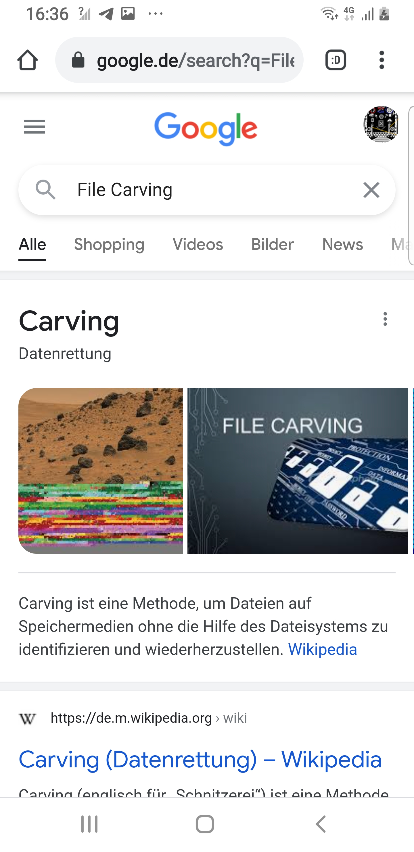

Was die Data Mining nennen, ist nicht anderes als File Carving. 3000 € für eine 5 TB Festplatte ist außerdem günstig. Ich hätte mit einem fünfstelligen Betrag gerechnet.
PHuV
Banned
- März 2005
- 14.219
Das Carving ist doch genau das, was Photorec und andere Datenrettungstools auch machen.

Ich habe nochmal in einer Mail gefragt wie die denn jetzt über nur Dezimalzahlen schon wissen können das der überwiegende Teil ermöglicht werden kann also die Konsistenz wie die es nennen den überwiegenden Teil zu rekonstruieren
Die haben von mir vorher alles bekommen was noch vorhanden ist über Screenshots damit die genau wissen was nicht fehlt
Somit kennen die jede einzelne Datei nur bei den vermissten kann ich keine Namen mehr angeben mehr kann ich da nicht tun
Die gute Frage ist was wird genau am Ende die Konsistenz und der Überwiegende Teil sein

Nur halt nicht fuer 3500 Euronen. Allerdings haben sie ja das Image zum freien Ueben.
