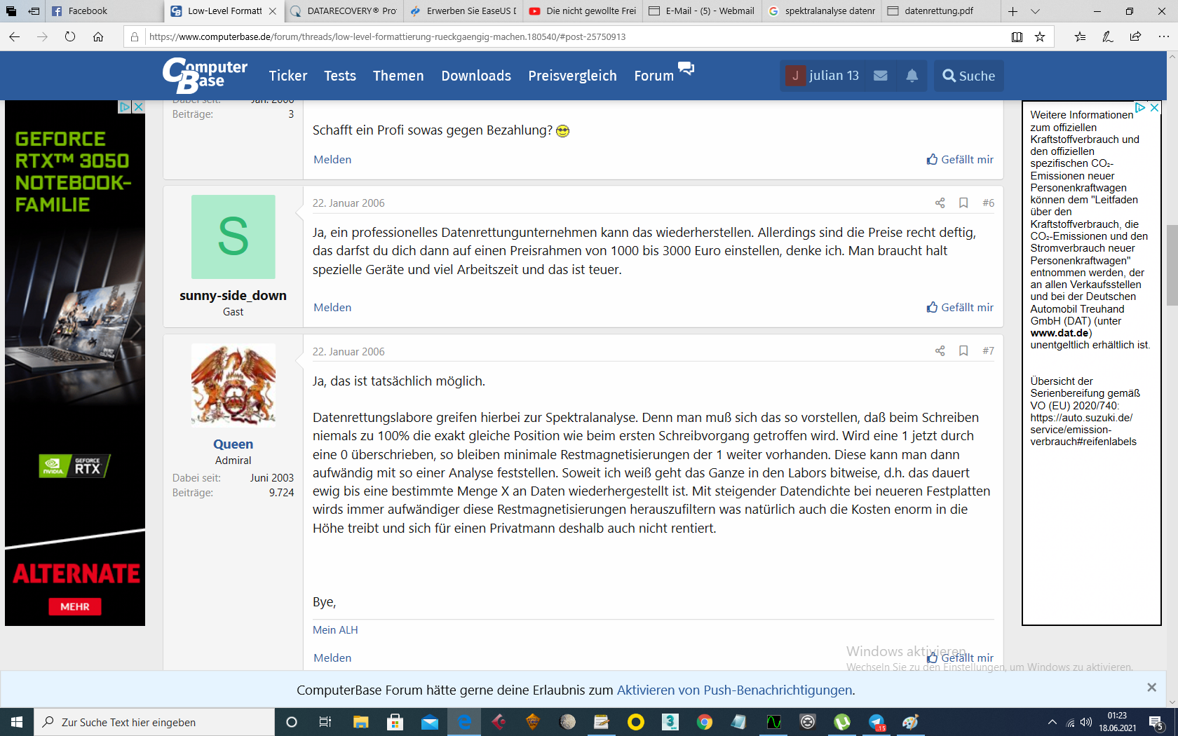

Und was ist damit ?
Die Technik müsste doch in 2021 total weit sein oder nicht ?
Auch weiß ich nichtmal ob überhaupt auf der 2ten Tb Festplatte was überschrieben wurde oder nur ein Sektorenfehler vorliegt

Vergiß es, das ist lange überholt bzw. Quatsch, was der da schreibt. Heise hat schon mehrfach darüber geschrieben, daß es kein Datenlabor geschafft hatte, eine einmal überschriebene Platte jemals wieder zu recovern. Die Datendichte im Vergleich zu 2006 ist enorm gestiegen, und wie gesagt, diese Randmagnetisierung war akademische Arbeit aus den 70ern mit großen 8" Platten! Da sieht man wieder, wie hardnäckig sich solche Mythen halten.
Und wie die Kollegen oben schreiben, die Datenrettungsfirmen greifen im Löschfall eh nur zu Software-Lösungen. An sich ist EaseUS schon recht gut, vergleichbar mit Ontrack, ebenso findet Recuva gut Dateien, wenn sie frisch gelöscht wurden. Sobald aber eben schon andere Aktivitäten auf der Platte waren, ist es aus.
