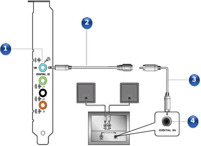

ich habe mir für meinen AV Receiver ein koaxial Kabel bestellt. Aus lauter Doofheit hatte ich auf die Anzeige im Treiber vertraut und mich gerade gewundert warum ich nur 3,5mm Klinken Anschlüsse habe... .
Wie dem auch sei, kann die XTreme Audio anscheint digital ausgeben nur brauch man ein Kabel was im folgenden Bild mit "2" beziffert ist.
Was ist das für ein Kabel, was macht es und wo bekomme ich es her? :D

Edit: Von der Creative Seite:
The X-Fi Xtreme Audio has a Digital I/O jack. Use this Digital I/O jack to connect to the coaxial input of the Decoder Amplifier of the speaker system. To connect, use RCA-to-MiniPlug and RCA-to-RCA cable which are both available separately.
Klinke (Männlich) auf Coax (männlich) würd auch gehen, wenn du Kabel 3 weg lässt. Kabel gibt es zum Beispiel bei Conrad
Du brauchst so eins
Kabel drei ist in meinem Fall ein digitales Koaxialkabel, ich denke das ist von Creative auch so gedacht.

lass dich von dem Wort KOAX nicht verwirren, das beschreibt nur den Kabelaufbau.
du brauchst ein Kabel mit einem Cinch Stecker welches in eine 3,5mm Klinkenbuchse Passt.
also ein hunz gewöhnliches adapterkabel.

Dementsprechend denke ich nicht, dass dieses relativ billige Kabel auf 10m noch "wunderbar" funktionieren wird. Ich möchte nicht irgend eine Alternative kaufen, sondern suche den Namen des oben genannten Kabel's, eine Alternative (wie zum Beispiel dieses Adapter) sind auch in Ordnung solange mir jemand versichern kann, dass es keinen Unterschied zwischen dem Creative Kabel und diesen gibt. Sofern wird hier zur Zeit nur geraten, ob der Anschluss von Creative nicht anders funktioniert. Als 3,5mm Klinken Ausgang für z.B. 2.1 kann ich ihn nicht nutzen, er ist ausschließlich digital oder nimmt das Mikrofonsignal auf.
Gut, das wollte ich hören, werde mir also so einen Adapter bestellen.

10 Meter sind sowieso kein Problem. Unterschiede wird man überhaupt gar nicht hören, weil es sich um ein Digitalsignal mit Fehlerkorrektur handelt.
Dann nimm halt das Kabel. ^^ Aber dann musste Du noch von Koax auf Cinch kommen. ;)
