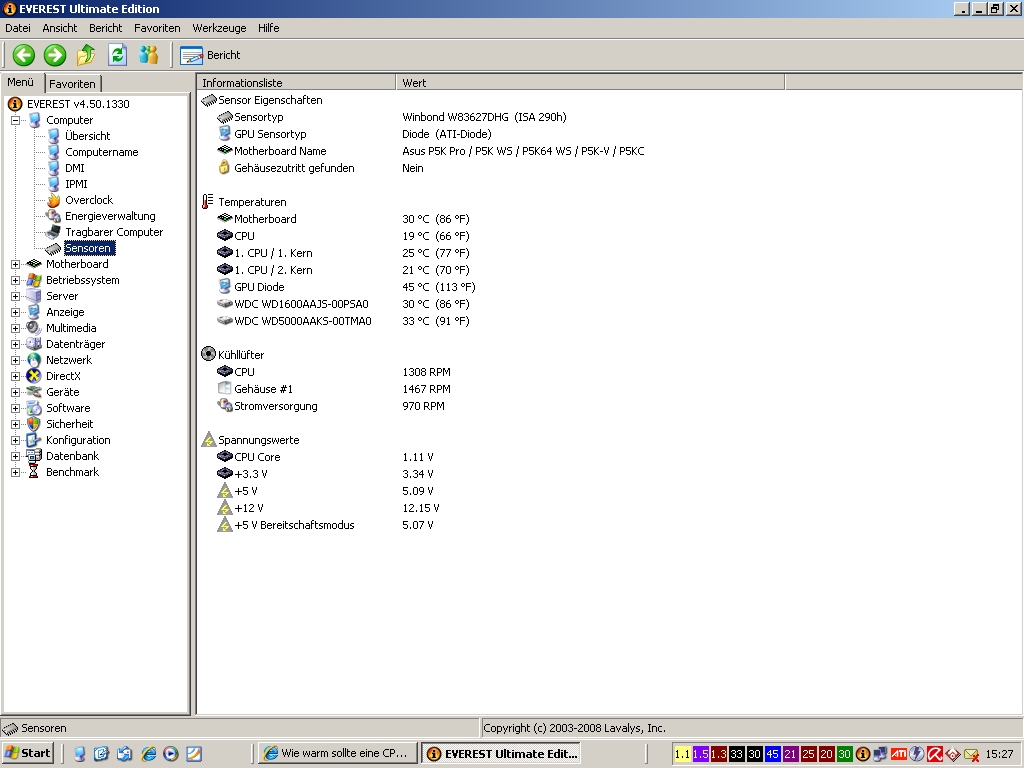

@Acrylium
Was hast du eigentlich für Temps unter Volllast?
Habe gerade meine Temps überprüft und staune nicht schlecht.:daumen:
Das sind Idle Temperaturen, unter Last muß ich erstmal prüfen.

Die Distance to TjMax ist bei beiden Programmen gleich. Das ist der eigentlich wichtige Wert, welcher nie unter 10 sein sollte.
Die richtige Temperatur zeigt Core Temp an, da diese für TjMax 100 (was der richtige Wert ist) nimmt.
Real-Temp nimmt den falschen TjMax-Wert von 95°C an. Daher zeigt es 5°C Kühlere Temperaturen an.
