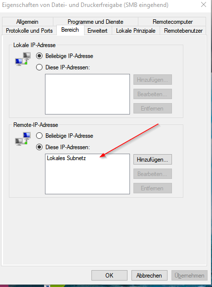

Erweiterte Firewalleinstellungen, eingehende Regeln, Dateifreigabe (SMB) suchen, Rechtsklick, Properties, Scope (Bereich?), zulässige Quell-IPs/-Subnetze eintragen

Da noch das andere rein

@Raijin Danke funktioniert!

Deine remote ip ist aber nicht im lokalen subnetz sondern 192.168.1.0/24
