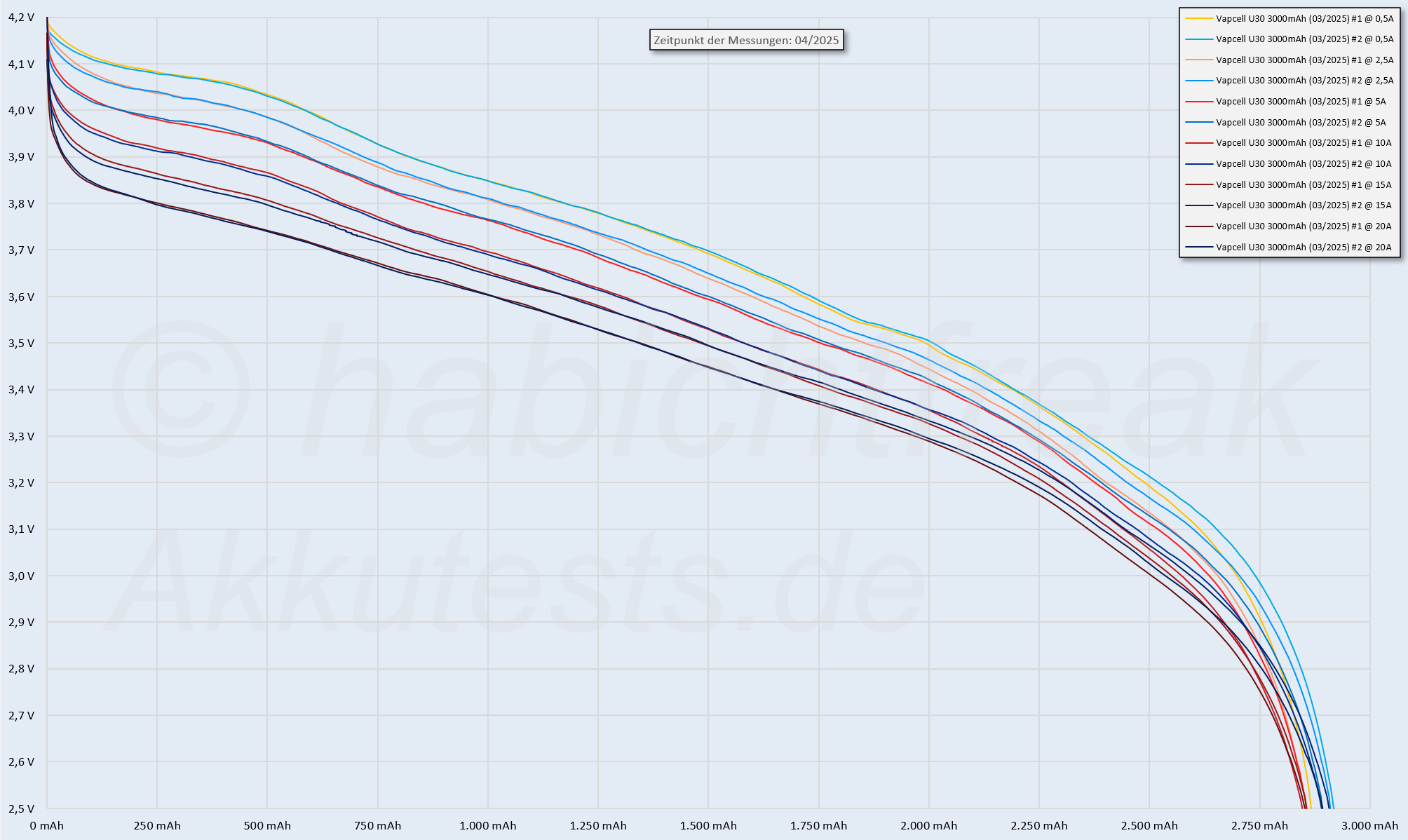

Wobei es schwierig ist den Ladezustand eines Lithiumakkus zu bestimmen, denn die Spannungskurve ist typischerweise sehr flach.
Aha, das ist mir neu. Die Entladekurve eines Li_Ionen Akkus sieht typischerweise so aus:

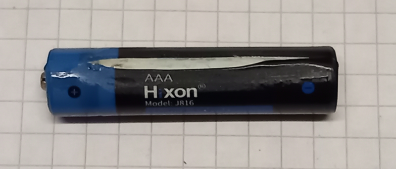

Das Zellen Probleme machen, kann bei jedem Hersteller auftreten. Kürzlich hatte Hixon Akkus bestellt. 7 von 8 kamen mit 0V bei mir an (die Zelle hat nicht 0V, nur die äußeren Kontakte, zwischen Zelle und Akku sitzt ein BMS das abgeschaltet hat, deswegen 0V). Der Hersteller (Hixon) fand das ist kein Problem. Einer der akkus nach dem ersten Ladeversuch:
(das ist ein Li-Ionen Akku, kein NiMH Akku)
Bei Keeppower und Vapcell habe das gleiche auch schon erlebt. Das sind durchaus namhafte Hersteller. Wobei Hersteller ... ich glaube die produzieren nicht (alles) selbst, teilweise kaufen sie auch rohzellen ein. Und nichts anderes macht Anker auch. Welche Qualität Anker einkauft weiß ich nicht. Aber das BMS sollte eigentlich schlimmeres immer verhindern. Versagt das, macht der Akku dicke Backen (wie der Hixon). In sofern geht die Gefahr häufig gar nicht vom Akku selbst aus, sondern von anderen Komponenten.

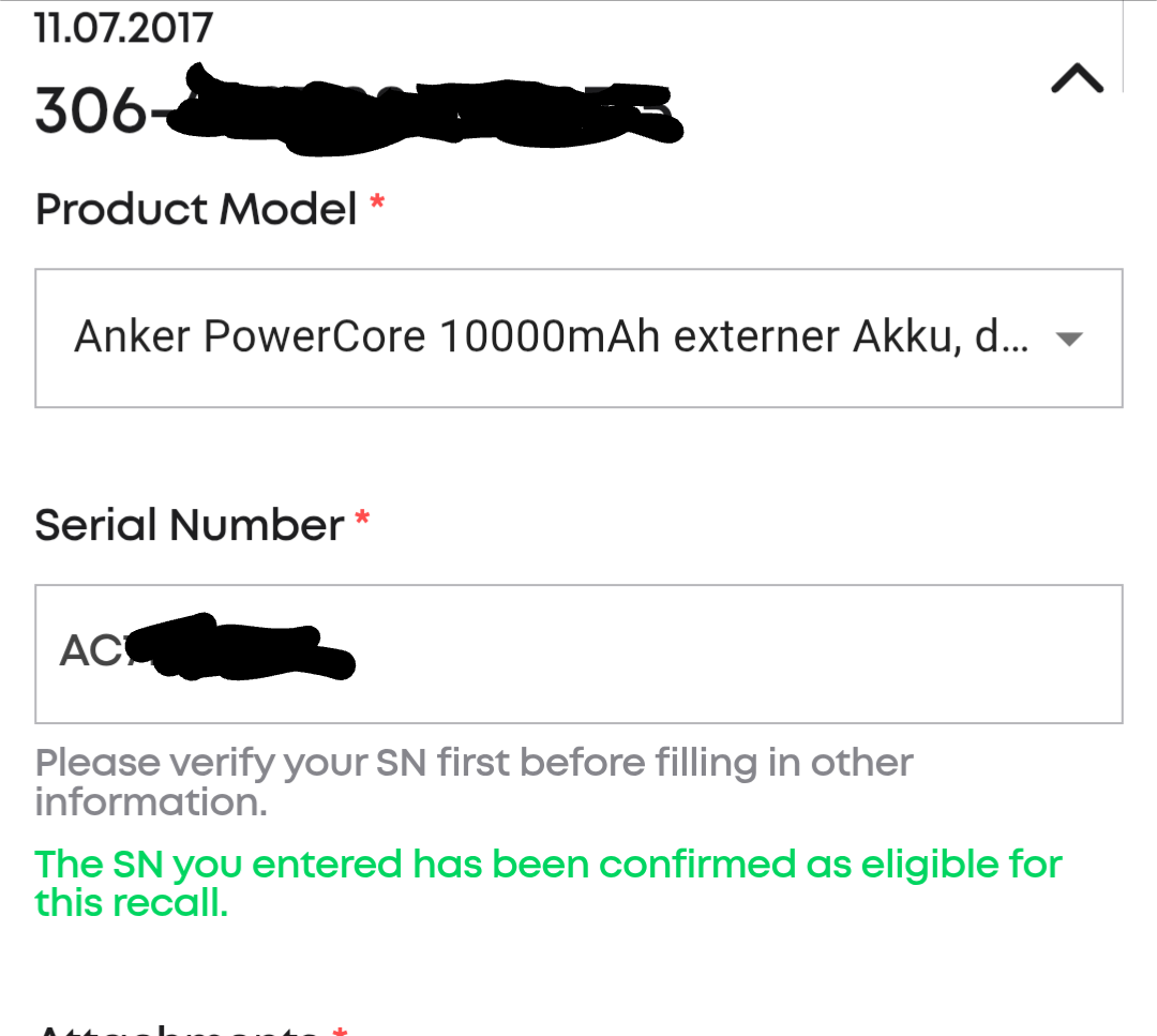

Habe ebenfalls genau das Modell seit Jahren im Einsatz (meistens zum Laden der Di2 am Rennrad, selten für's Smartphone oder die Watch).
Serialnummer ist kaum noch zu lesen, aber alle Varianten die ich bei Anker eingebe sind auf deren Liste den Rückruf. Also definitiv auch außerhalb der USA verkauft. Habe die von Amazon 2017 gekauft.
