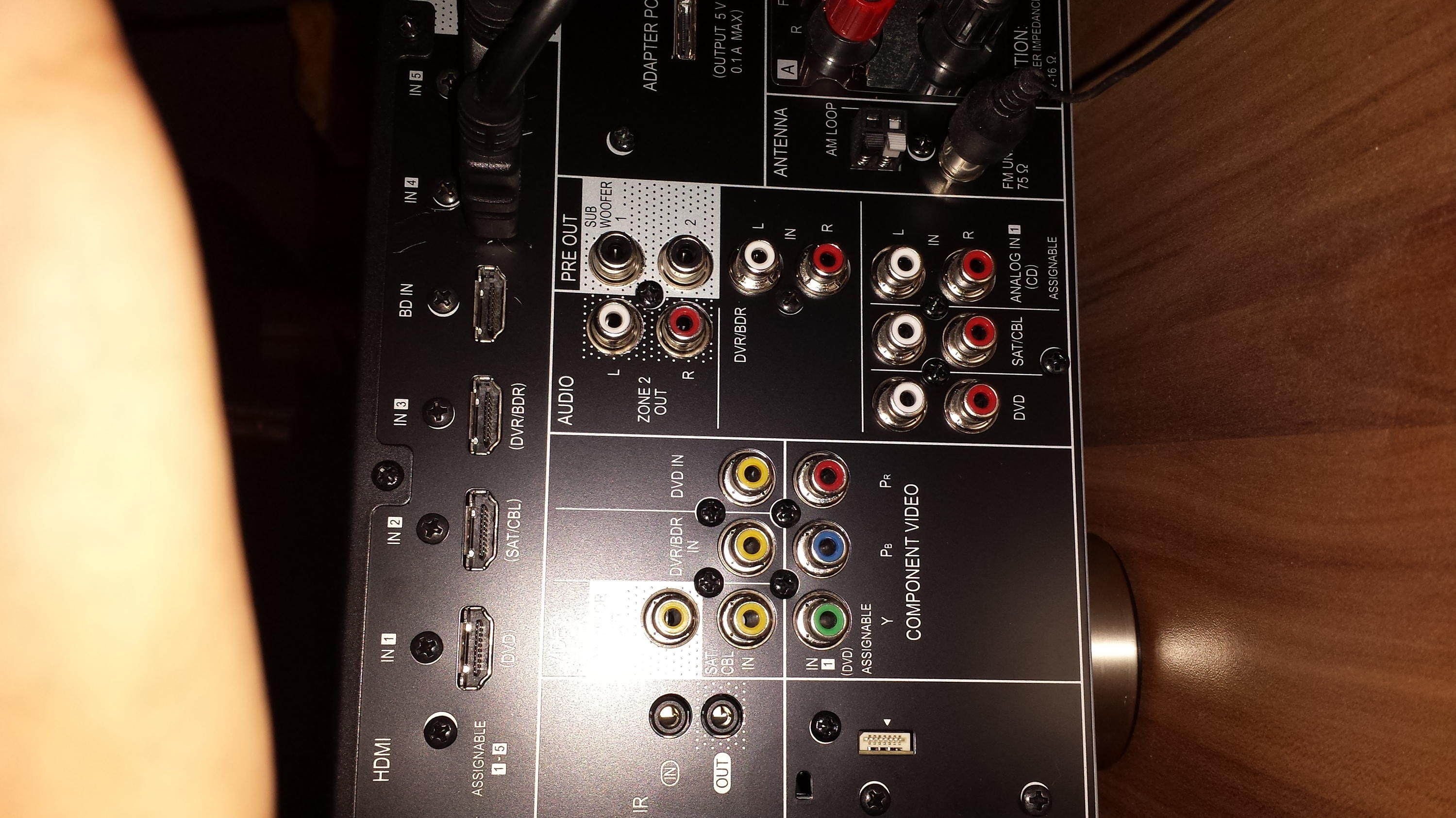

Servus,

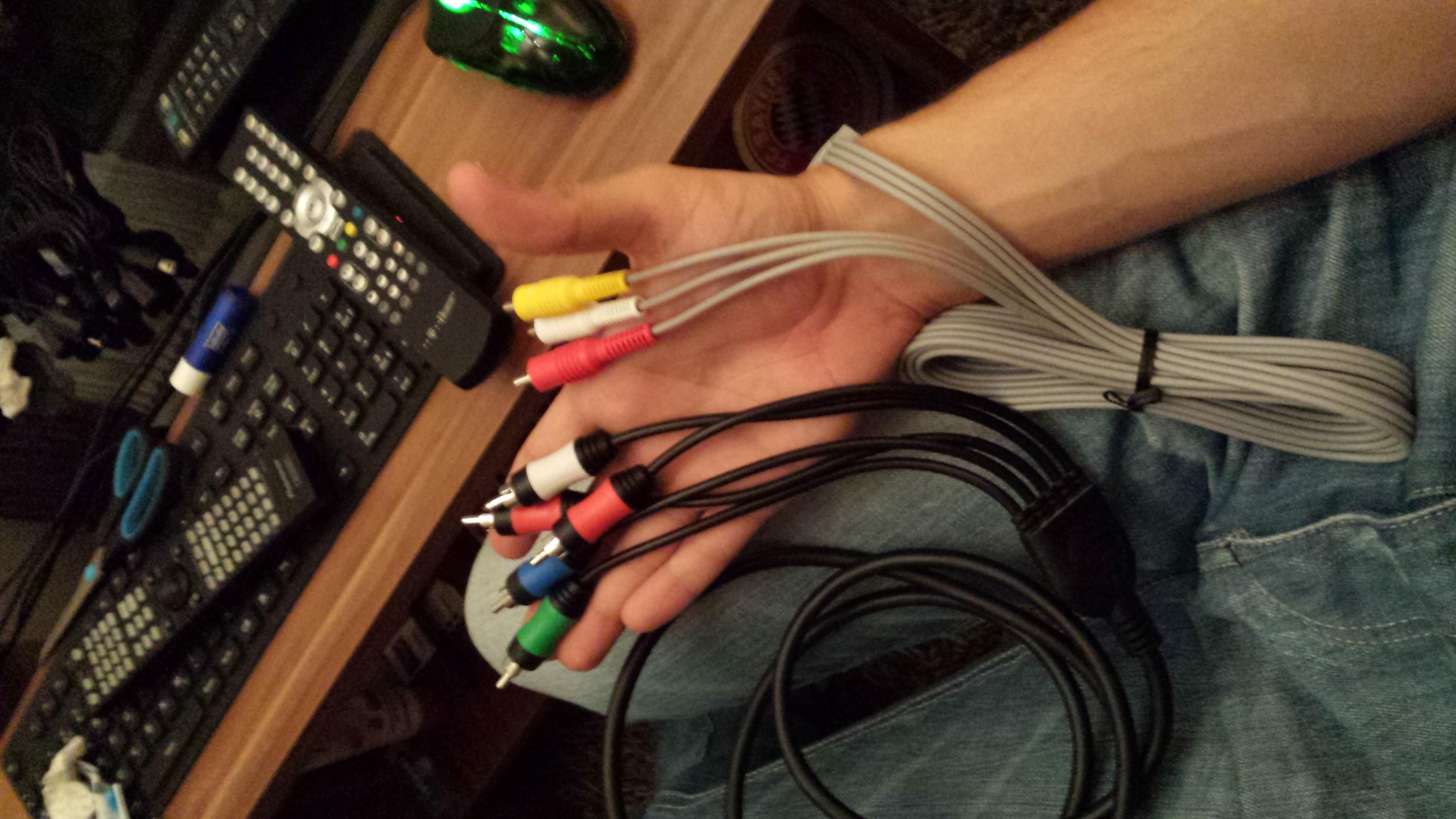

könnt ihr mir bitte sagen was das kabel mit den 5 Steckern sein soll?
Ich habe einen Pioneer Receiver und habe diese Anschlüsse.

yuv kabel.
rot grün blau ist video die außen sind die stereo chinch
Hi,
nimm das 5er Kabel.
das ist ein RGB + Audio

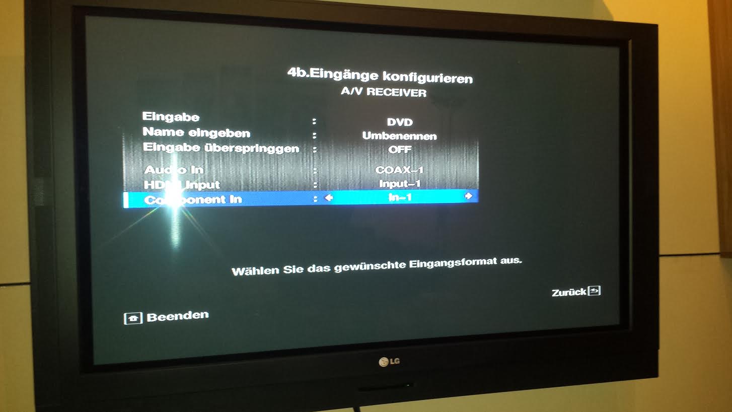

Dann mußt nur im Setup vom AVR die Eingänge passend zusammen
stellen und fertig ist die Maus. Das andere 3pol Kabel ist Murks da es
eigendlich auf den Scart Adapter kommt.
Nimm das 5er Komponentenkabel. Damit kannst du in der Wii dann immerhin 480p als Auflösung wählen, also progressive Zuspielung. Und die Farben dürften Dank RGB auch am besten sein.
Nimm das 5er Kabel, und benutze die Eingänge an deine AV Receiver wo (DVD) Dran steht,
also in dem Fall Component Video + die 2 Audio In direkt daneben (DVD) :D

Jep, kann meinen Vorredner mich nur anschließen. Das Komponenten-Kabel ist mit Abstand das Beste für die Wii.
Die 2 Stecker mit rot und weiß kannst direkt am Receiver anbringen, da die Wii nur Pro Logic kann. Das muss du aber auch in den Einstellungen einstellen.
Jepp, der Unterschied ist gewaltig. Auf jeden Fall das Komponentenkabel mit den 5 Steckern nehmen und am "Component Video" des AVR anstecken. Was das Upsacling angeht würd ich ausprobieren wer es besser kann... manche (teurere) AVRs haben recht gute Upscaler.
Ton solltest du auf Dolby Pro Logic IIz stellen (zumindest wenn du mehr als nur Stereo-Boxen dran hast), wobei man den Unterschied hauptsächlich in den Spielen merken wird (damit ist eingeschränkter Surround-Sound möglich, obwohl nur 2 Kabel verwendet werden)
Was das Upscaling angeht... bei Pioneer wird kein spezieller Upscaler (z.B. Faroudja) erwähnt. Dürft also relativ egal sein ob es der TV oder AVR macht.
