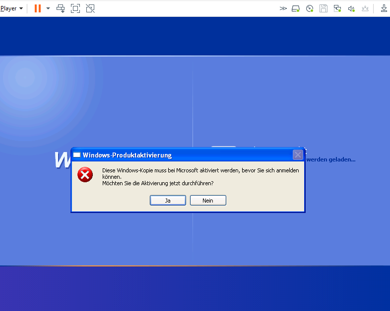

Ich habe ein kleines Problem wo ich nun bereits etwas dran bin....
Ich habe einen alten Laptop virtualisiert mit VMware und lasse ihn auf dem VMWare Player laufen.... so weit so gut
Nun startet dieser und bei der anmeldemaske worunter man den User auswählt erscheint nun die Meldung zur Aktivierung,
diese kann ich auch nicht umgehen.
Habe die Telefonische bereits gemacht mit dem orginalen key und das klappte nicht.
Über das Internet versucht auch ohne erfolg.... wobei ich mir auch nicht sicher bin ob die VM überhaupt internet besitzt
Noch jemand eine Idee... einen Keygen für das umgehen oder ähnliches....
Habe bereits mehrfach um rat bei google gefragt aber bisher nichts entdecken können...

Genau, wie soll ich darunter ein Browser öffnen...
Habe bereits versucht über den abgesicherten Modus.... dies ist aber so schnell das er die taste zum A.Modus nicht einmal annimmt :(
Wenn ich in Win rein könnte sicher schon.... ABER da komme ich ja nicht rein

Die telephonische Aktivierung klappte bei mir vor 3 Tagen in der VirtualBox ohne Probleme (Windows XP Pro). Keine Ahnung warum das bei Dir nicht gehen sollte. Fragen nach einem Keygen würde ich unterlassen, niemand wird Dir hier helfen illegal vorzugehen (egal wie lächerlich das bei XP klingt). Trenne einfach die Netzwerkverbindung der VM, dann sollte Dir die telephonische Aktivierung angeboten werden.
Komisch das es bei mir nicht ging... nach Erfolgreicher Eingabe des ewig langen codes kam nur die Aussage das nichts gefunden wurde....
Dann scheint es ja im Prinzip zu gehen, also nix mit abgeschalteten Servern (keine Ahnung warum das immer wieder erzählt wird). Probiere es einfach nochmal ... .
Da müsste ich mal recherchieren wo es den Artikel darüber gab. Hier im Forum waren auch schon einige bei denen es nicht mehr funktioniert hat. Aber eine Google-Schnellsuche ergab, dass es wohl noch Möglichkeiten gibt. Ansonsten halt FCK..... aber das darf man ja nicht schreiben :-)
Nun, wenn ich sage, -> aktivieren über das Internet... versucht er es zwar allerdings kommt nach 5 Sekunden ca die Meldung das diese nicht erreicht werden konnten....
Von welcher XP sprechen wir den? Alle die vor SP3 sind, damit wirst du kein Glück haben. Also eine Home oder Pro mit SP3 und das sollte gehen.
Es hat geklappt...
habe eben nochmals den Telefonischen dienst angerufen... und er nahm den key an !!!!
ENDLICH
Danke für eure Hilfe
