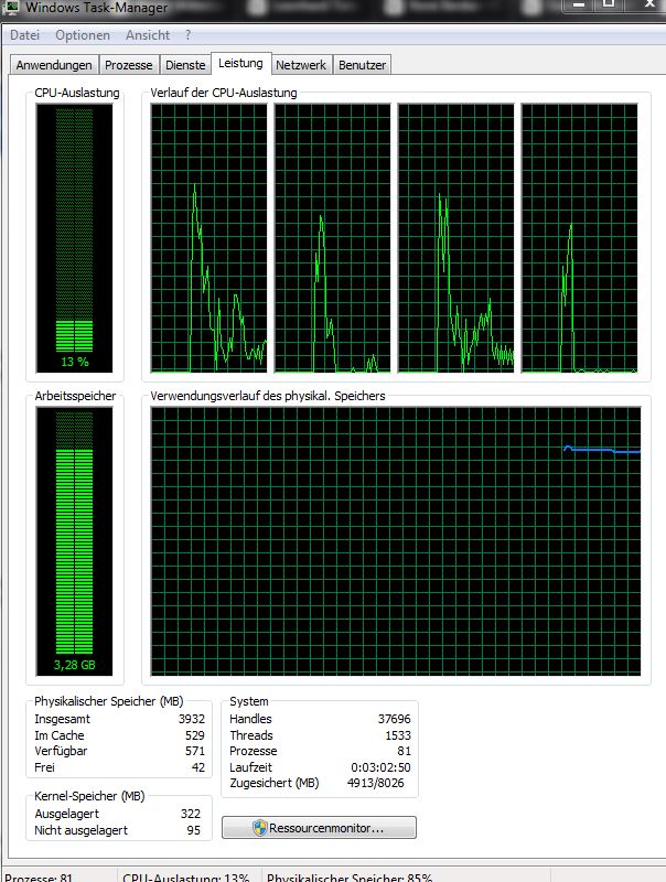

ich habe hier auch einen kleinen Rechner nur mit Windows 7 und ein paar Tabs offen und der Speicher (4GB) wird fast komplett verwendet. Bei Windows 10 dürften es mehr sein. Wenn du meinst, dass es nicht daran liegt, ok. Mehr kann ich auch nicht dazu sagen.

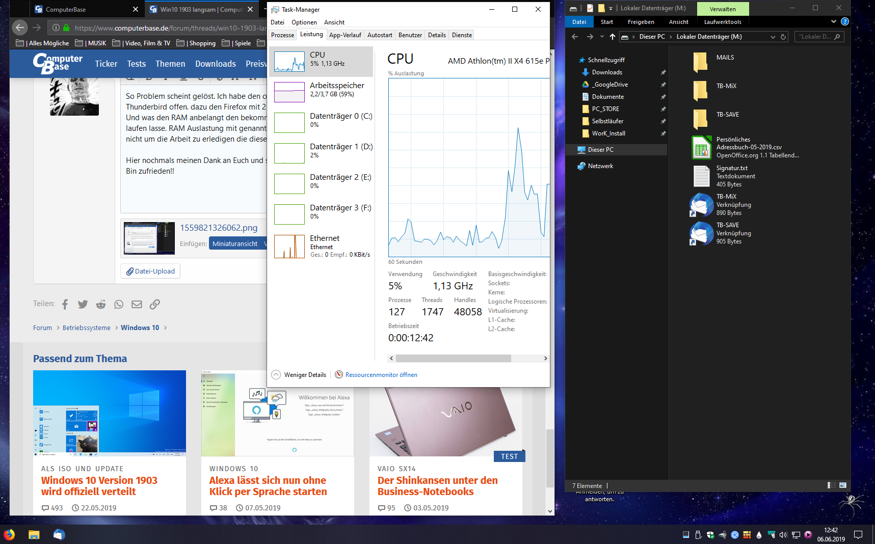

So Problem scheint gelöst. Ich habe den oben gezeigten Treiber installiert. Jetzt habe ich zb Veracrypt mit meinen Thunderbird offen. dazu den Firefox mit 2 Tabs. Der Zgriff auf Ordner Startmenü etc ist jetzt wieder relativ normal. Und was den RAM anbelangt den bekomme ich selten voll. Höchtens wenn ich noch den Mediathekview nebenher laufen lasse. RAM Auslastung mit genannten Dingen zur Zeit 2 GB!! Das dazu. Mehr brauche ich hier momentan nicht um die Arbeit zu erledigen die dieser PC machen soll. Und dank SSD rennt auch sonst alles.
Hier nochmals meinen Dank an Euch und speziell an HITCHER_I wegen dem Treiber. Scheint geholfen zu haben. Bin zufrieden!!
