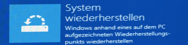

Reparaturversuch und Diagnose. Alles erfolglos: (habe auch versucht: Systemwiederherstellung von Stand gester, aber Fehler: "Keine anderen Einstellungen" und bei versuch "Starteinstellungen" kommt nur Bild 3, wenn ich dann auf Neustart klicke (so müsste ja im abgeslcherten Modus neugestartet werden oder? Kommt aber wieder (genauso wie wenn ich auf Starthilfe klicke) von vorn Bild 1, dann 2.
Bild 1
Bild 2
Bild 3

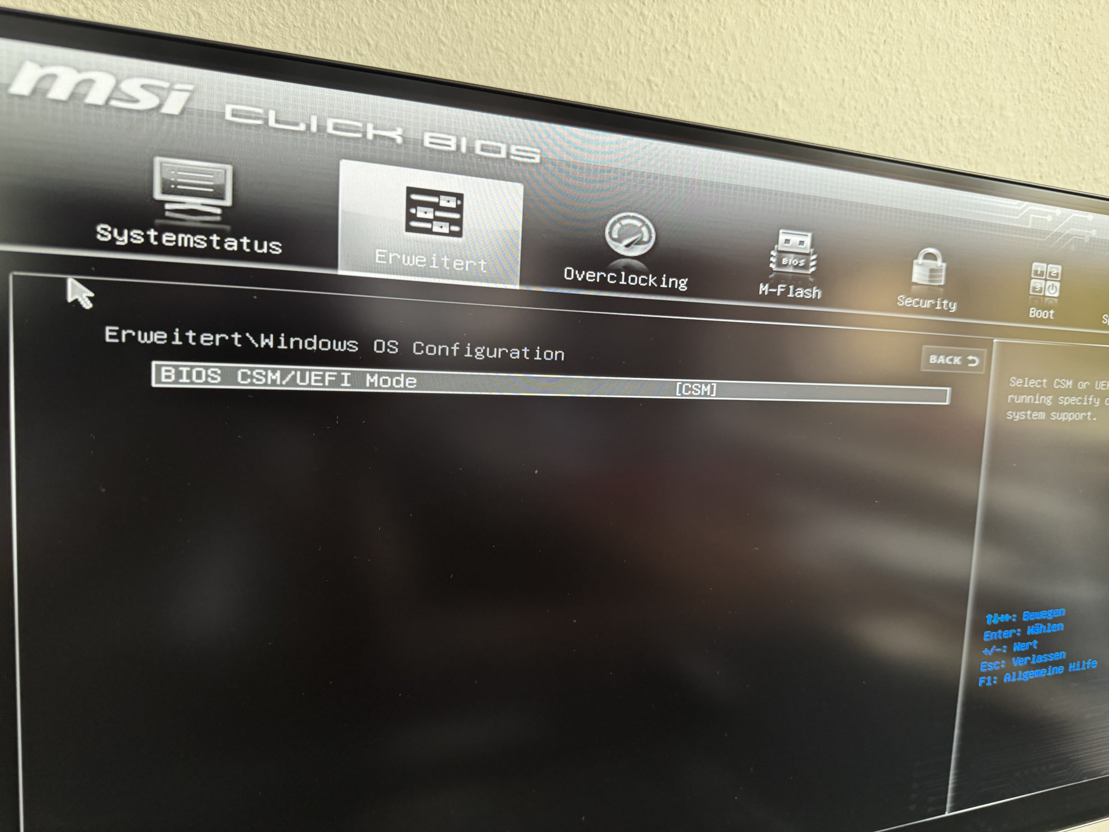

und ich habe jetzt im BIOS von Uefi auf CSM zurückgestellt und dann versucht den Stick zu booten, geht trotzdem nicht :(

Festplatte trennen, UEFI aus und Serureboot ebenfalls dann vom Linuxstick starten. Anschließend die Festplatte wieder ran und wieder vom Stick booten und die Festplatte untersuchen.

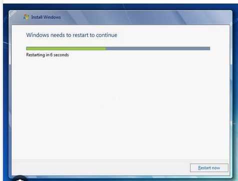

Hi, ich habe ja meinen Ubuntustick den ich iwie nicht zum starten bringe (trotz csm, wenn das der richtige Weg war?) und gerade einen Win11 Bootstick von der Windows Homepage erstellt. Der läd einmal, dann kommt folgendes Bild und egal ich ja druck über NEIN ->Computerreparaturoptionen gehe, beides mal startet der PC dann wieder neu und wir sind wieder bei Bild 1 und 2 aus dem Startpost.
Habe Starthilfe probiert aber ging nicht
Nein es ging einfach wieder von vorne los, Bild 1 dan 2, dann wieder die Option neuzustarten

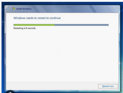

Wenn bei der Installation, der 10 Sekundenbalken erscheint, entfernst du den Stick?
