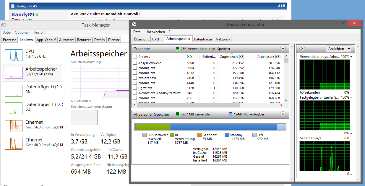

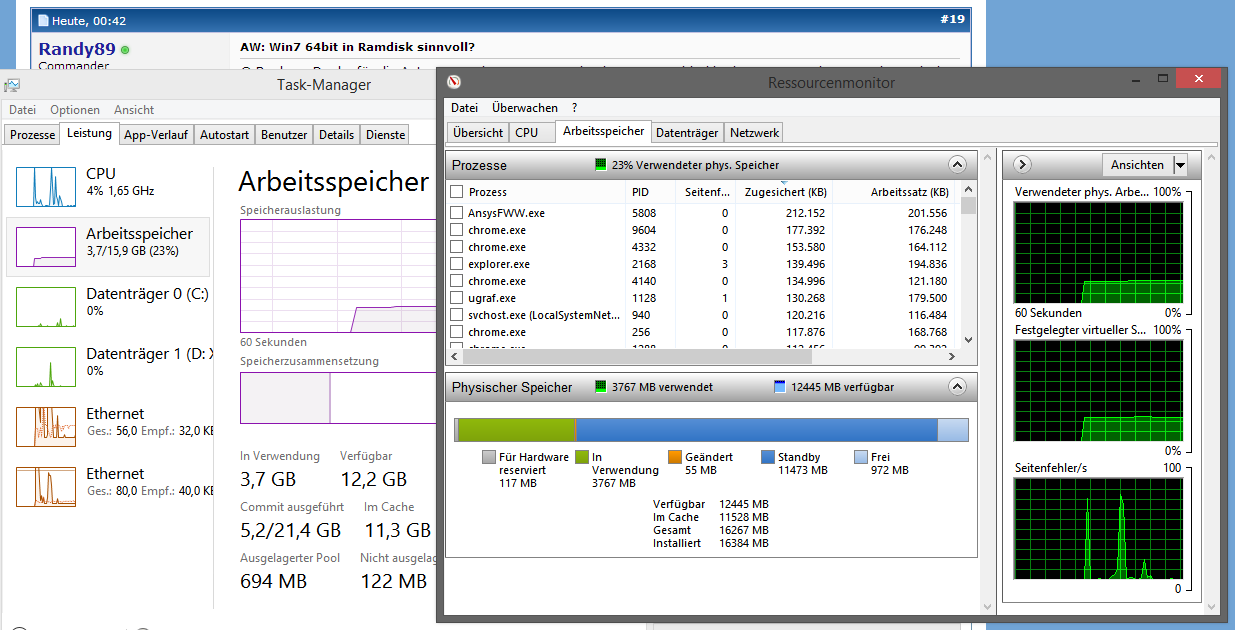

Ich hab damit auch schon viel rumgespielt, man kann schon ganz spaßige Dinge machen wie z.B. ein Gastsystem im Ram Laden, allerdings bräuchte man hier eher 32 oder 64 GB Ram :) Wenn du aber mal in den Ressourcenmonitor schaust nutzt Windows schon mal oft über 5 GB von dem vermeintlich freien Ram ;)
Edit: Hier mal ein Bild von meinem vermeintlich "leeren Ram"
