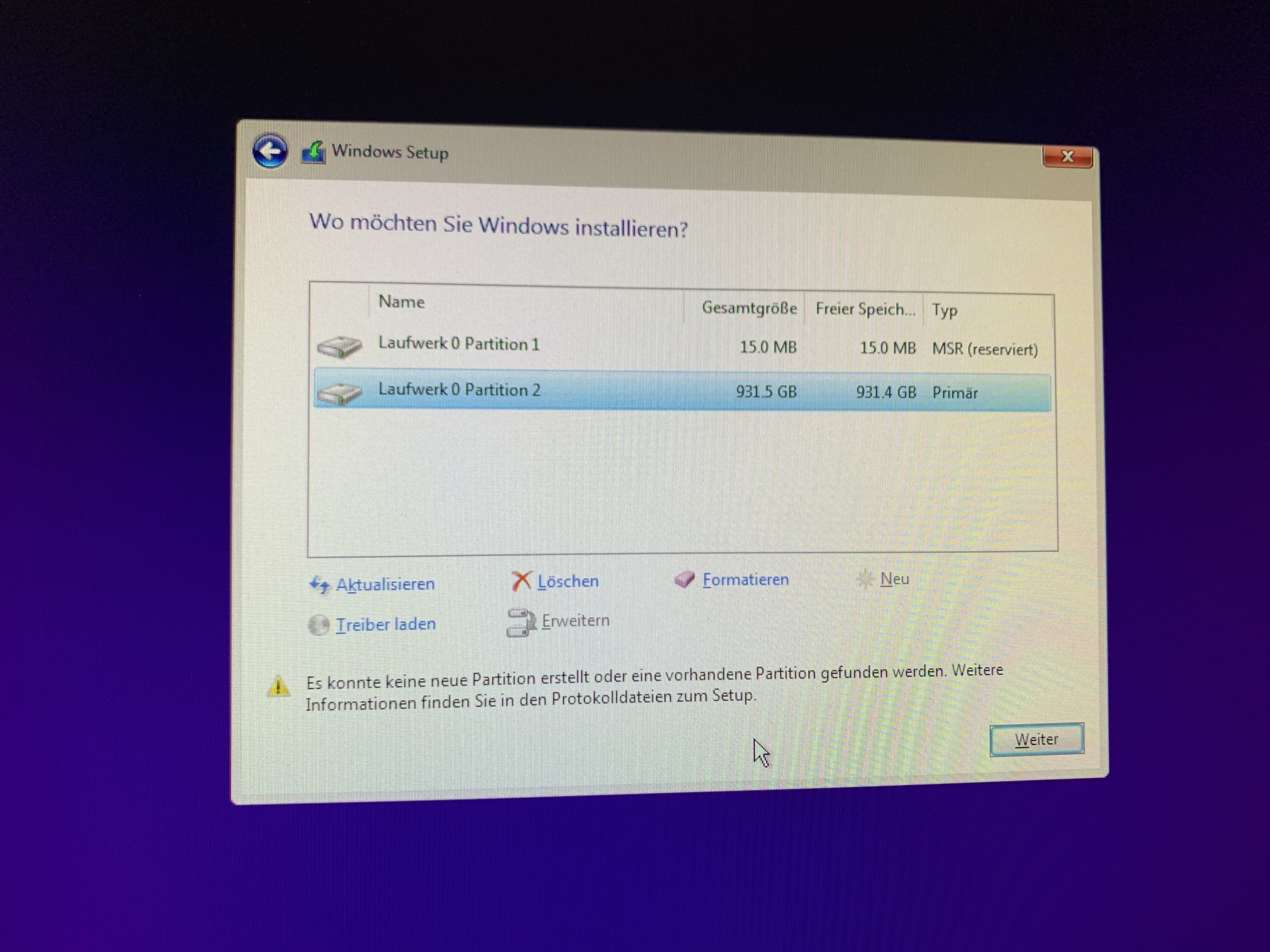

Die wird nicht mehr als Boot angezeigt sobald ich CSM deaktiviere.
Nun wird sie auch angezeigt, aber ich kann Win nicht drauf installieren. An diesem Punkt war ich halt auch schon..

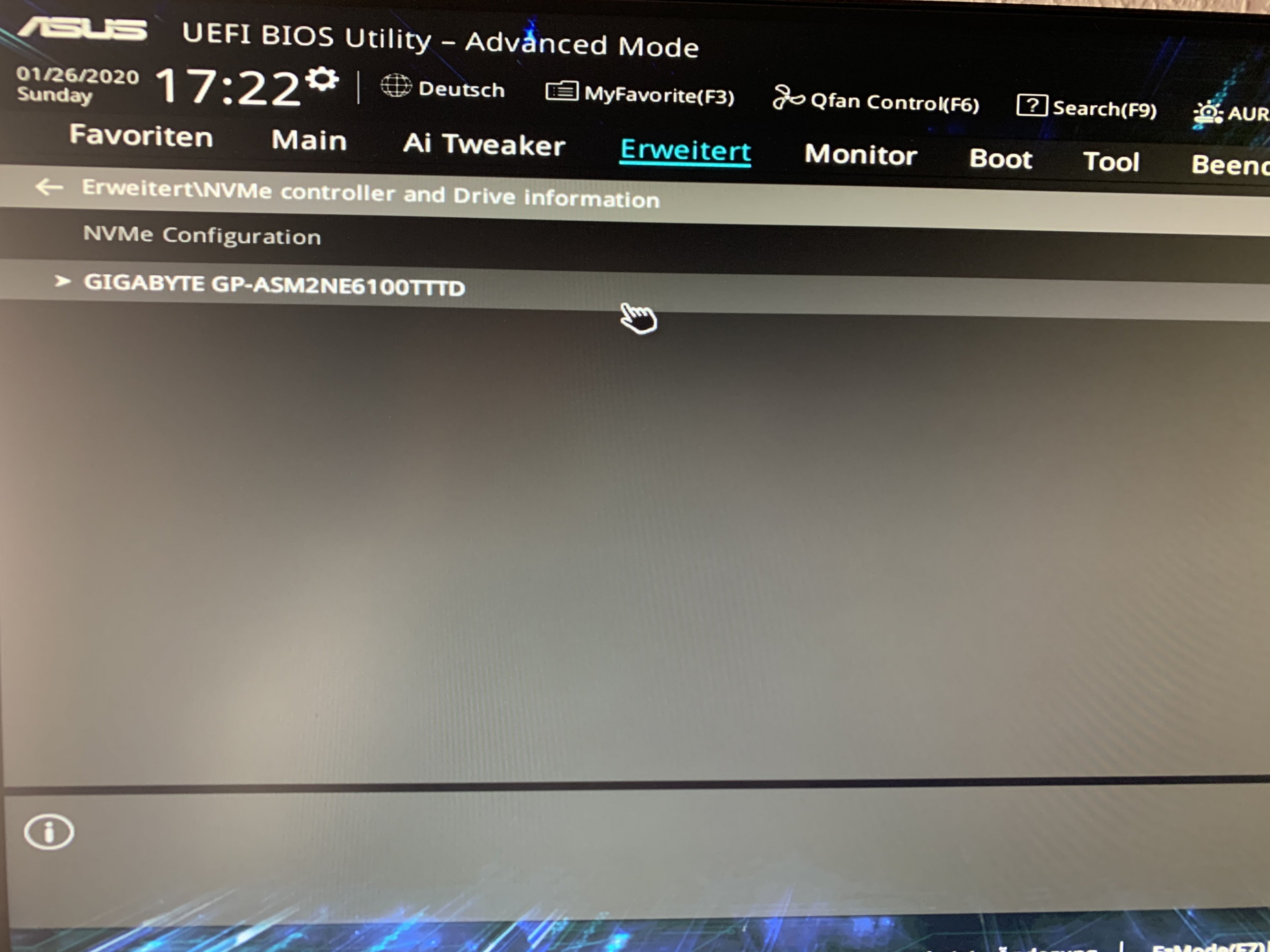

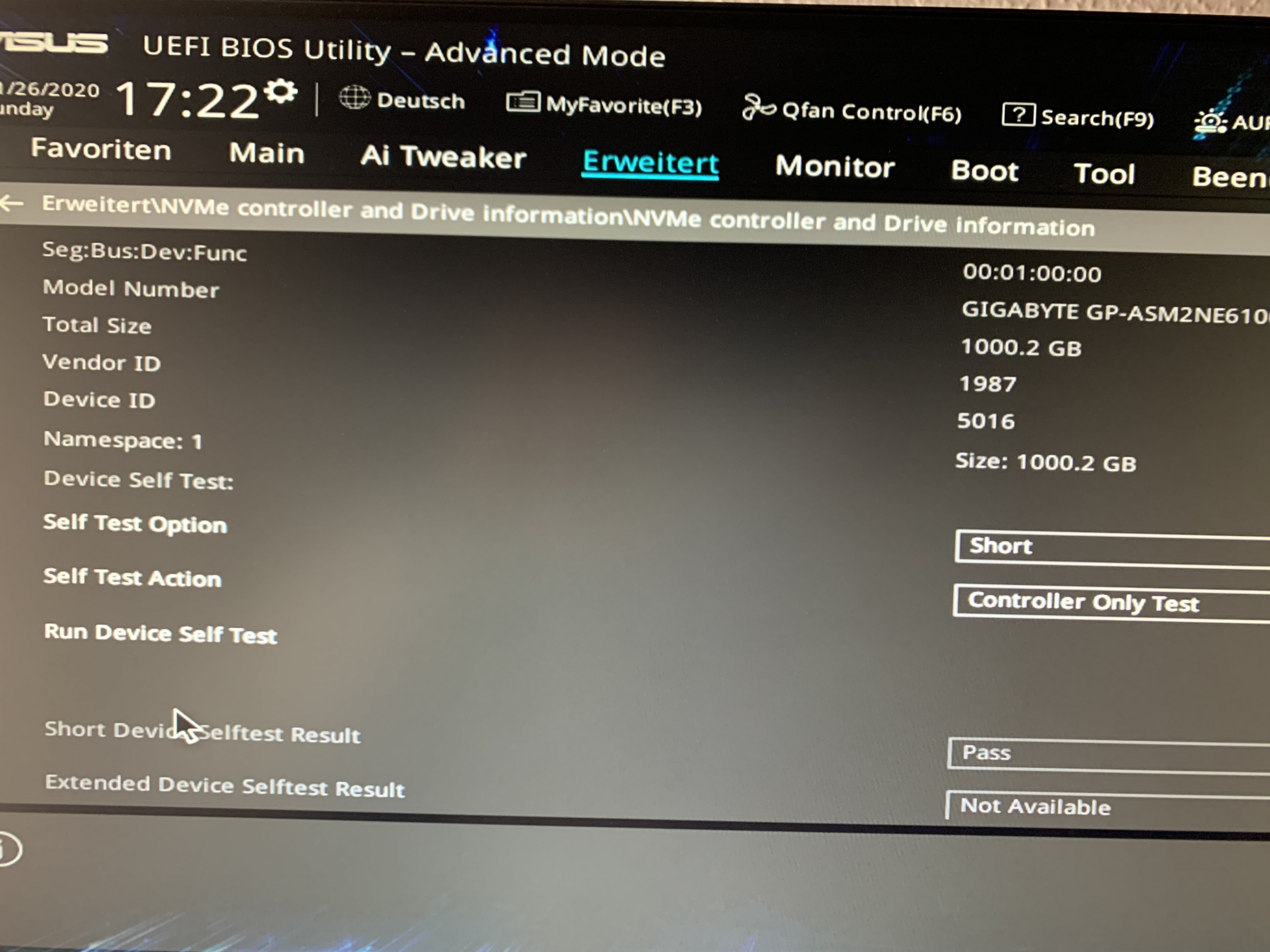

Da kann ich kaum etwas einstellen

Auf Löschen klicken ja?

Beim ersten Durchlauf hattest Du im CSM mit MBR Partitionen erstellt, für eine NVMe muss es aber UEFI mit GPT auf der M.2 SSD sein. Wenn aber bereits eine Einrichtung mit "MBR" besteht, lässt sich Windows danach im reinen UEFI-Modus nicht mehr auf der SSD installieren. Das geht erst, wenn die falsche MBR-Einrichtung durch Löschen aller Partitionen aufgelöst wurde. Danach kann dann alles mit GPT eingerichtet werden, und läuft durch.
