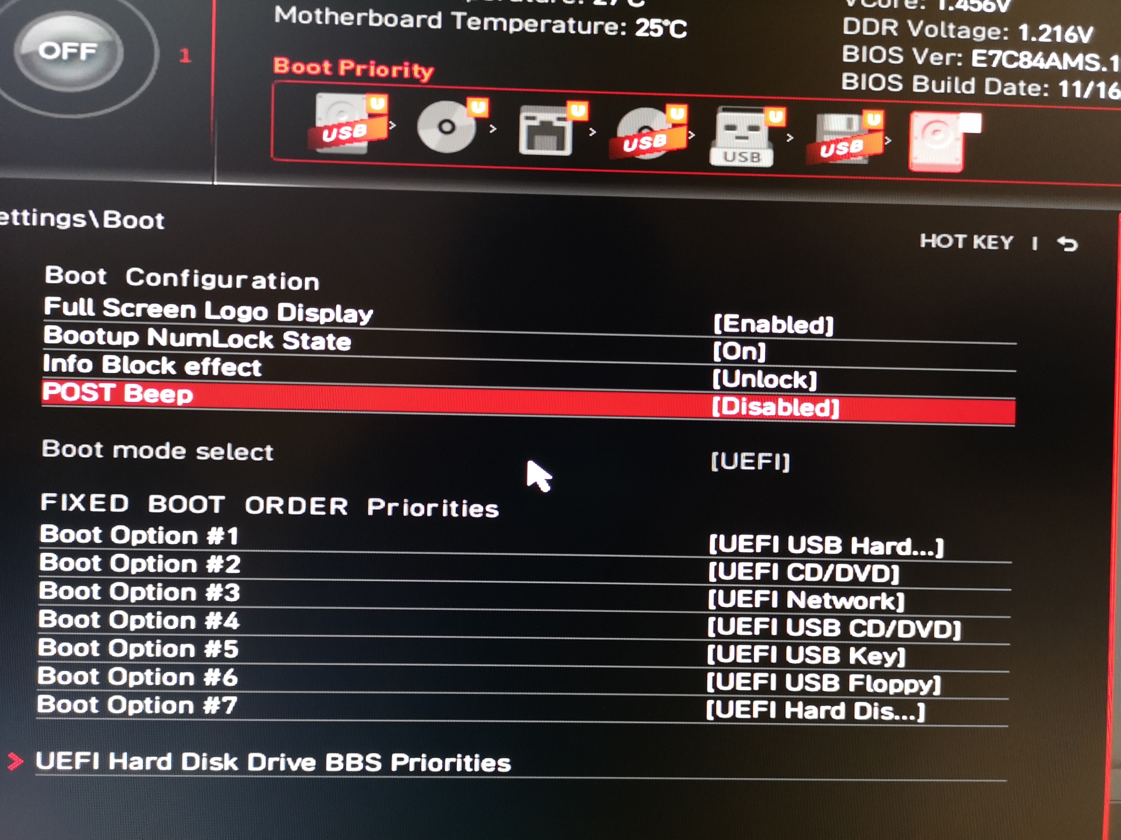

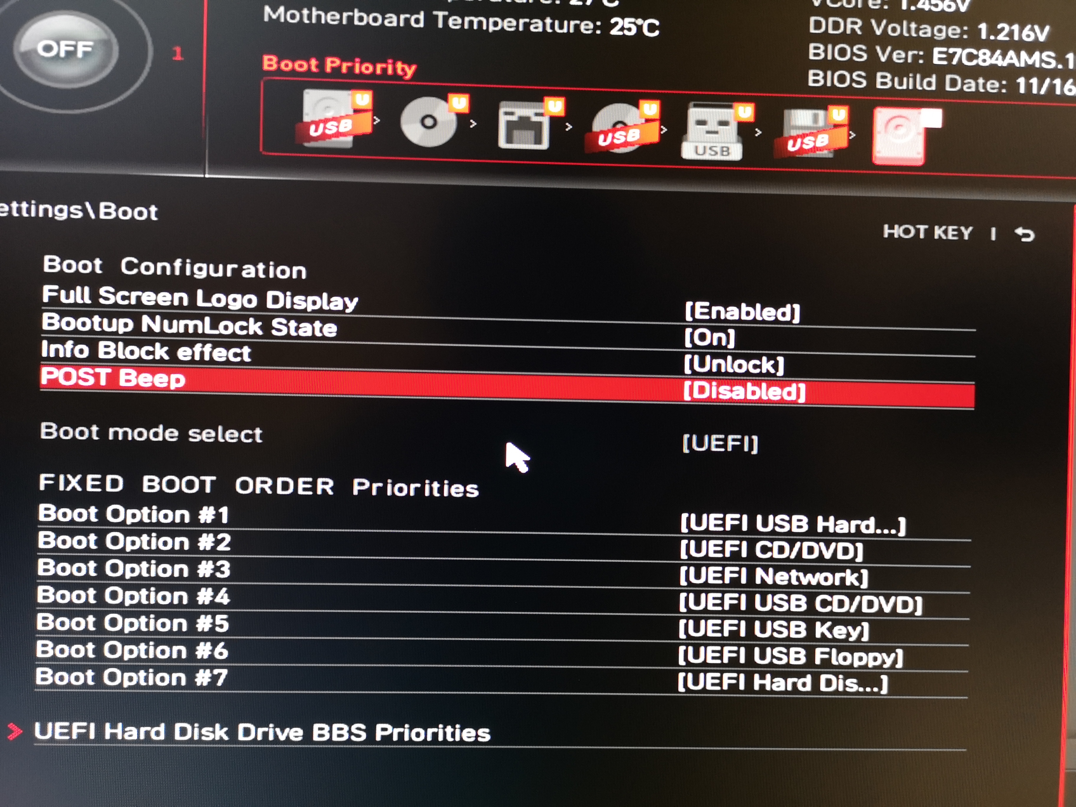

Also welcher von denen solls sein der uefi USB Hard disk?
Da nicht den Stick auswählen, dort machst du keine Änderungen.
Wenn du den PC einschaltest, drückst du ja eine Taste für das BIOS (DEL). Also, anstatt du die DEL Taste drückst, musst du ganz schnell, am besten mehrfach auf die Taste F11 drücken, damit die Bootliste erscheint.
Im BIOS landest du dabei nicht!
Und aus dieser Liste wählst du deinen USB Stick mit UEFI aus! Also : "UEFI: USB Stick Name".

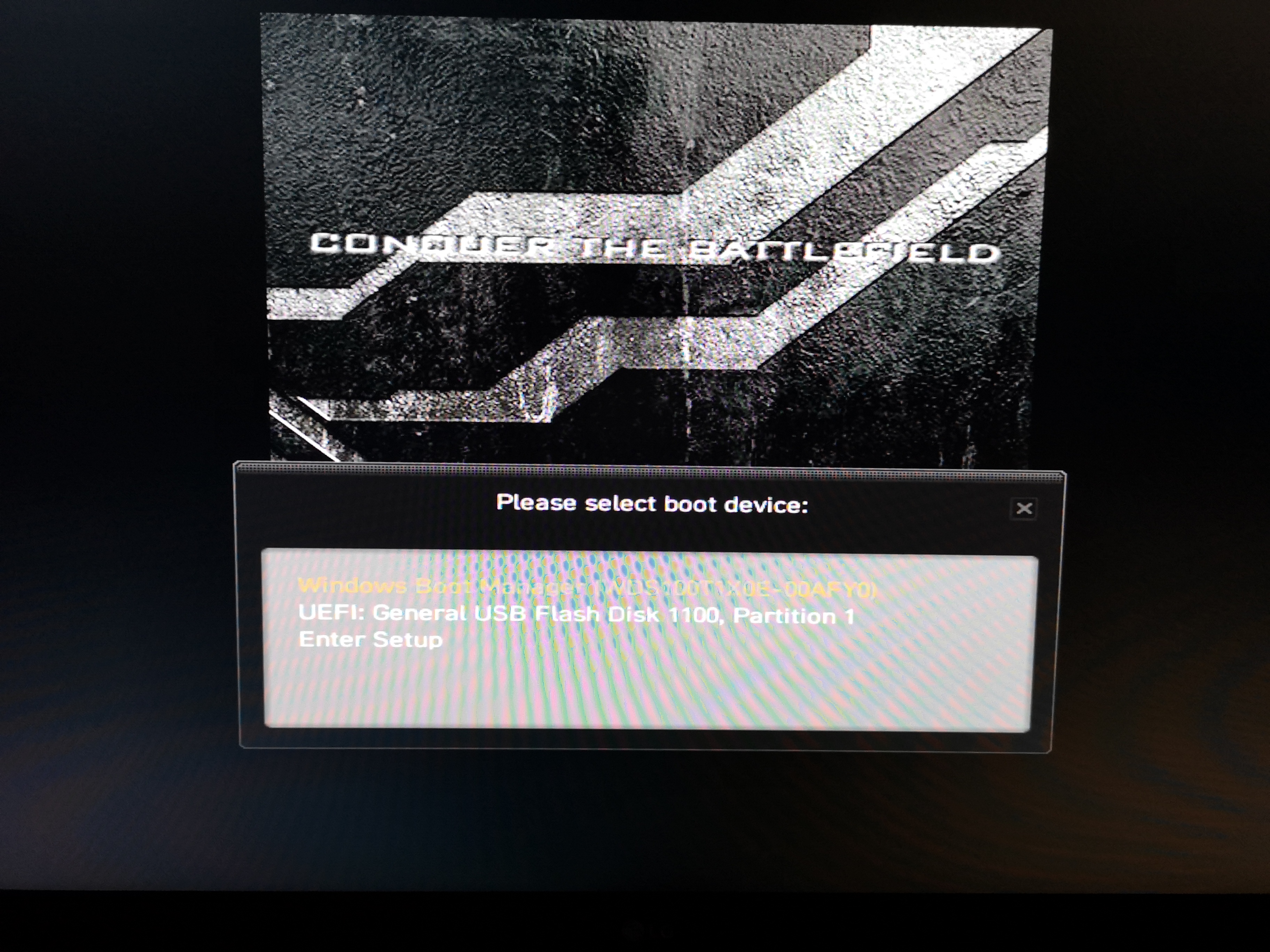

Im unteren Bild, bin ich auf uefi General USB Flash disk gegangen und dann wollte er was reparieren, sollte ich das überspringen?

In der zweiten Reihe in deinem Bild steht der USB Stick mit UEFI:
Hast du wirklich die Optimized Defaults geladen? Dann müßte der USB Stick auch zweimal in der Liste stehen! Ich sehe ihn aber nur einmal! Oder wird vielleicht der andere Eintrag als "Enter Setup" angezeigt? Das kann auch mäglich sein. Du wählst aber den USB Stick in 2. Reihe mit UEFI .... Partition 1!
