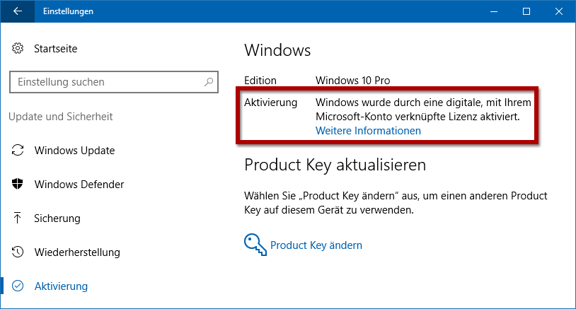

Auf dem alten Rechner muss bei Aktivierung stehen: "Eine digitale, mit dem MS Konto vernüpfte Lizenz" und nicht nur digitale Lizenz.
Und genau das ist bei den meisten Usern gar nicht der Fall gewesen.
Nochmals, ich habe schon ein paar HW-Wechsel durchgeführt, ich weiß, wie man das macht.
Und ich habe sehr wohl genau dieses Bild gehabt.
Und die Aktivierung auf neuer Hardware hat so NICHT funktioniert! Ja, und ich kenne den Unterschied digitale Lizenz und mit dem MS-Konto verknüpfte Lizenz. :rolleyes:, mach das ja nur tagtäglich auch beruflich.

  1. Sobald Du Dich am Rechner mit dem MS-Konto anmeldest, was üblicherweise ein anderes Kennwort hat als ein lokales Konto, geht das auch gar nicht anders. Du kannst Dich meines Wissens nicht mit einem MS-Konto anmelden, wo Dir dann nur die digitale Lizenz siehst, Du siehst dann immer die mit dem MS-Konto verknüpfte Lizenz.
  2. Ebenso sieht man, wenn man sich online mit seinem MS-Konto anmeldet, seine Geräte nur dann im MS-Konto, wenn sie eben korrekt verknüpft sind. Wenn nur steht "digitale Lizenz", taucht das Gerät erst gar nicht in der Übersicht Online auf.
  3. Hat mir der MS-Support bestätigt, daß die Lizenz meinerseits korrekt verknüpft war.
