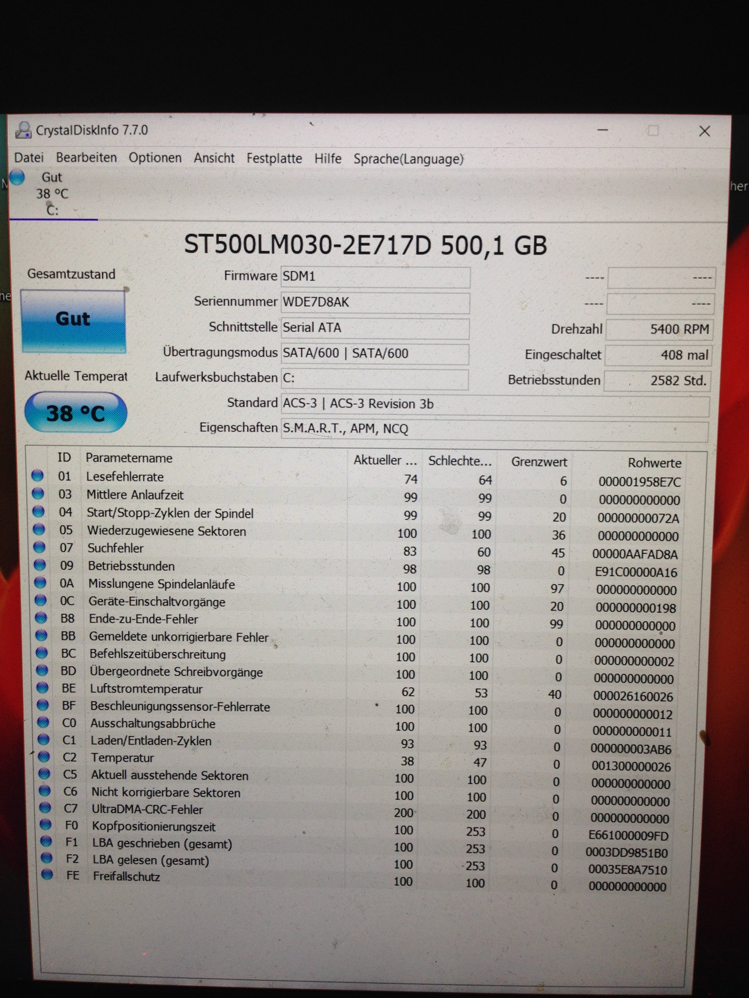

Und was für eine SSD wurde dann verbaut? Poste mal ein Screenshot von CrystalDiskInfo. Eines, wo man auch alle werte sehen kann.

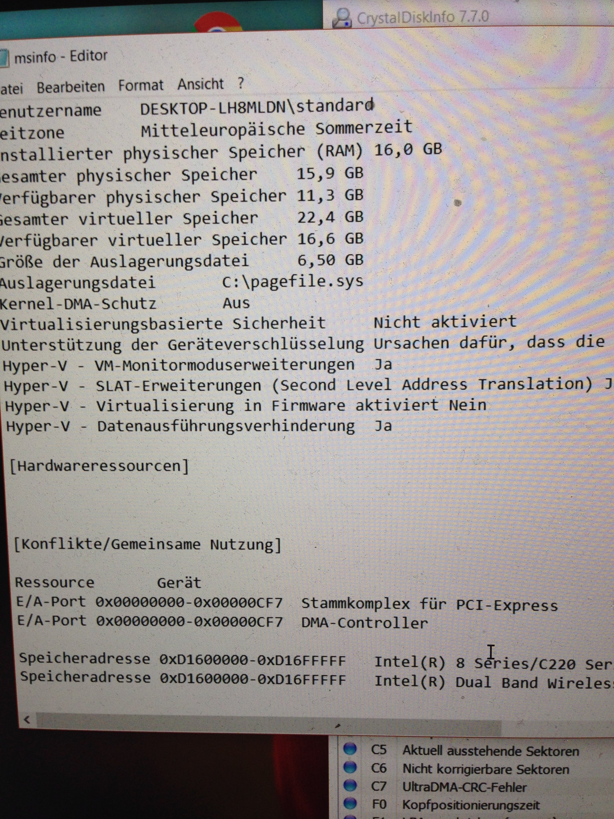

Wurde mir enpfohlen, msinfo für battle.net-Support erwähnte sogar 6GB Auslagerung.
Screenen und Uploaden würde ewig dauern, ich kann fix nur noch mit Smartphone browsen:
Achso, wegen der SSD bin ich mir nicht sicher, sah aber bei einem früheren Benchmarktest, dass das Modell als Samsung deklariert wurde.
e/ Sehe gerade, die Suche ergibt eine Seagate - Samsung war wohl dann ursprünglich drin?
Ja, 6GB sind ja auch OK. Aber 512 MB sind definitiv nicht OK.
Das ist eine olle mechansiche HDD, keine SSD. Mit der nicht pfleglich umgegangen wird. Viele Stöße (Beschleunigungsrate Fehlerrate) hat sie registriert. Das wird wohl auch der Grund sein, warum sie sich so langsam anfühlt.
Da sollte eine 512 GB SSD rein und das Laptop wird sich wieder zigfach flotter anfühlen.
Ich denke auch nicht, dass da eine 500 GB Samsung SSD verbaut war. Die waren damals noch seeeehr teuer. Da wird zuvor auch nur eine HDD drinnen gewesen sein. Und die wird vermutlich auch durch nicht sanften Umgang hopps gegangen sein. HDDs waren und sind sehr empfindlich.

Nicht zu fassen, ich habe damals extra darauf bestanden, es soll eine SSD verbaut werden ... Wahrscheinlich noch ein neueres gebrauchtes Exemplar, ich habe den Laptop nämlich nach der Reperatur gar nicht wirklich oft in Betrieb gehabt. Gut, dann führt wohl am Austausch kein Weg vorbei. Danke für deine Hilfe!
