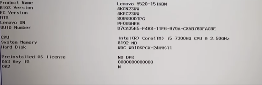

Der orginal key wird dort auch nicht gespeichert, das ist klar aber:
https://de.wikipedia.org/wiki/Universally_Unique_Identifier
das! Und das hat mit OEM Herstellern nichts zutun.
@B3CKS
Nochmal, alleine OEM Hersteller hinterlegen in MSDM Table des UEFI eine Hardwareprüfsumme, anhand derer Windows eine bestehende Aktivierung feststellen kann. In allen anderen Fällen muss eine manuelle Eingabe eines gültigen Produkt Keys erfolgen und eine solche Aktivierung wird niemals in der MSDM Table des UEFI hinterlegt.
Ich schrieb ohnehin nirgendwo was davon, dass in der Firmware der Produkt Key hinterlegt werden könnte. Er lässt sich aber aus der Prüfsumme errechnen, bzw. mit der Befehlszeile: wmic path softwarelicensingservice get OA3xOriginalProductKey aus dem System lesen.
Bloss nutzt der nix, weil:
1. Keine andere Hardware damit aktiviert werden kann.
2. Windows Setup ihn ohnehin automatisch ausliest und verwendet.
