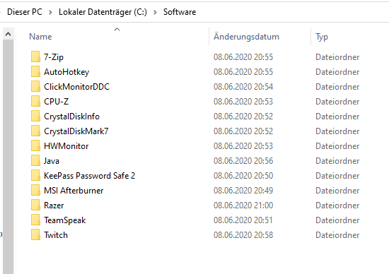

Boerny schrieb:
alles schön sauber an einem Ort und alles funktioniert. Die Fehler die bei der Installation in den Windows eigenen Programme Ordner aufgetreten sind, sind jetzt weg.

Boerny schrieb:
Spontan fällt mir Twitch ein. Das installiert sich automatisch nach Benutzer statt nach Programme/Programme(86). Und ich erinnere mich an viele andere Sachen die auch so ein scheiß machen. Deshalb will ich Ordnung
Und siehe sobald du es nicht da installierst macht es Probleme. Warum? Eben genau WEIL der Benutzerpfad im Gegensatz zum Programme-Ordner keine Adminrechte braucht. Das hat schon seinen Sinn. MS Code gibt es beispielsweise auch in 2 Versionen: eine für den Userordner, eine für den Programme-Ordner.
