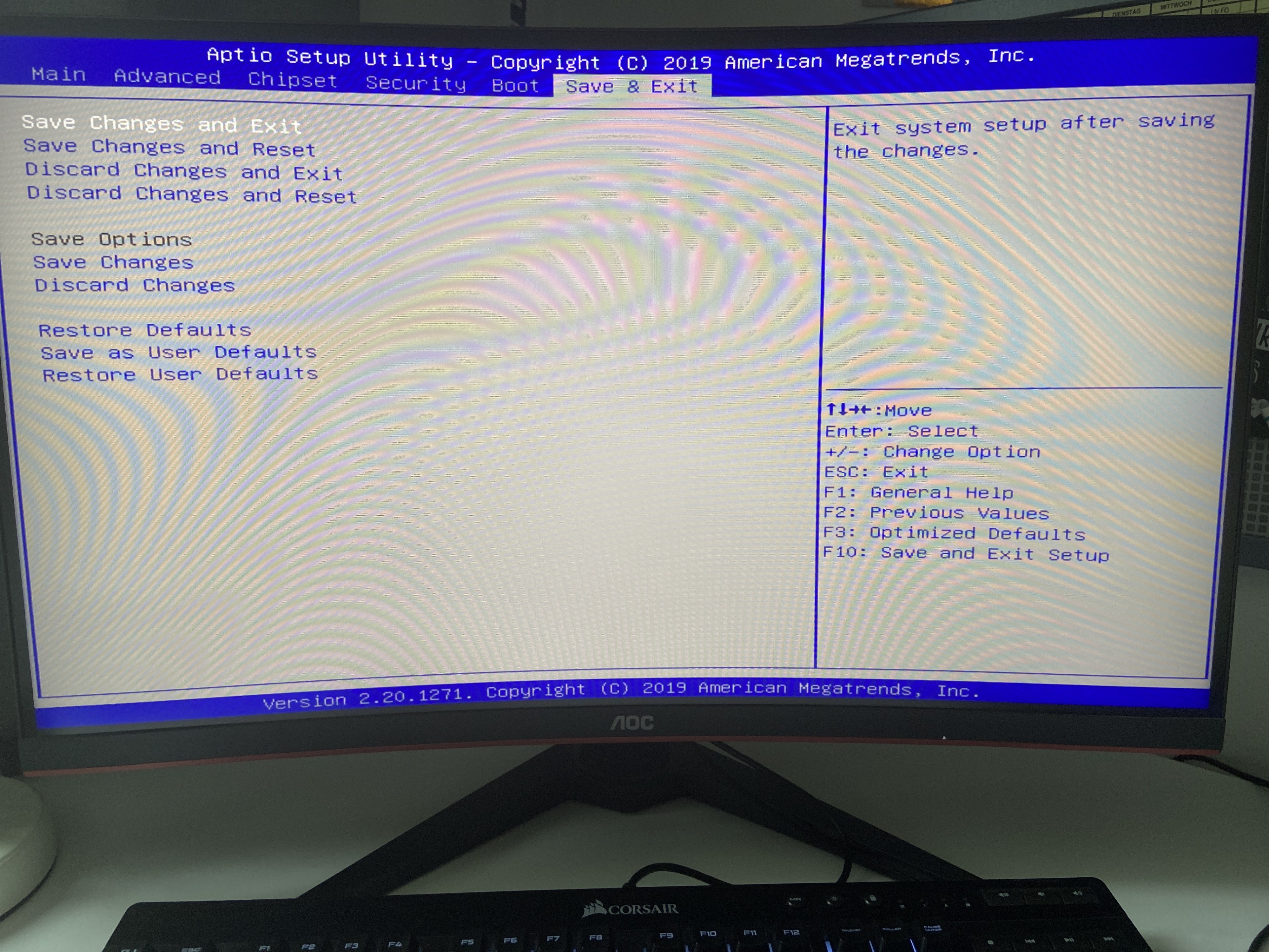

Ich habe meinen PC ganz normal laufen gelassen und als ich zurück gekommen bin, war eine Bluescreen Fehlermeldung. Dann habe ich den PC heruntergefahren und neu gestartet. Seit dem, kommt immer diese Seite. Ich habe schon fast alles versucht, allerdings komme ich nicht mehr zu Windows. Was kann ich machen?

Nein. Meine Festplatten werden nicht erkannt aber wenn ich einen USB Stick anschließe wird dieser erkannt.

Also meiner Meinung nach ist nicht zwingend Windows daran schuld. Wenn der Rechner neu startet und du dann im Bios landest, dann ist irgendwas mit der Hardware nicht in Ordnung, bzw. der Speicher übertaktet.

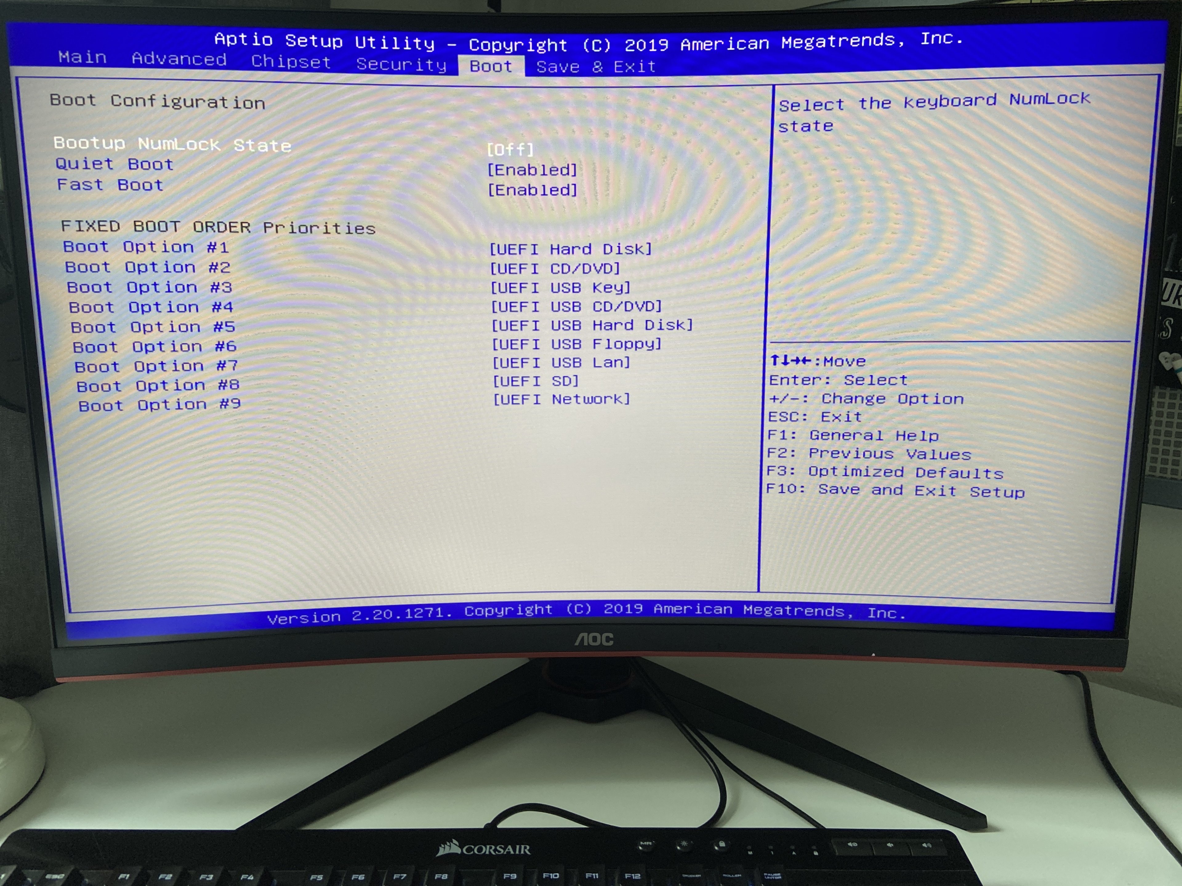

Da Datum und Uhrzeit richtig ist kann man die Battery eigentlich ausschliessen, wie schon weiter oben geschrieben wird wohl die Systemplatte nicht erkannt, im BIOS nachschauen ob die da noch zu sehen ist.. Wenn ja, eventuell Boot Reihenfolge falsch.

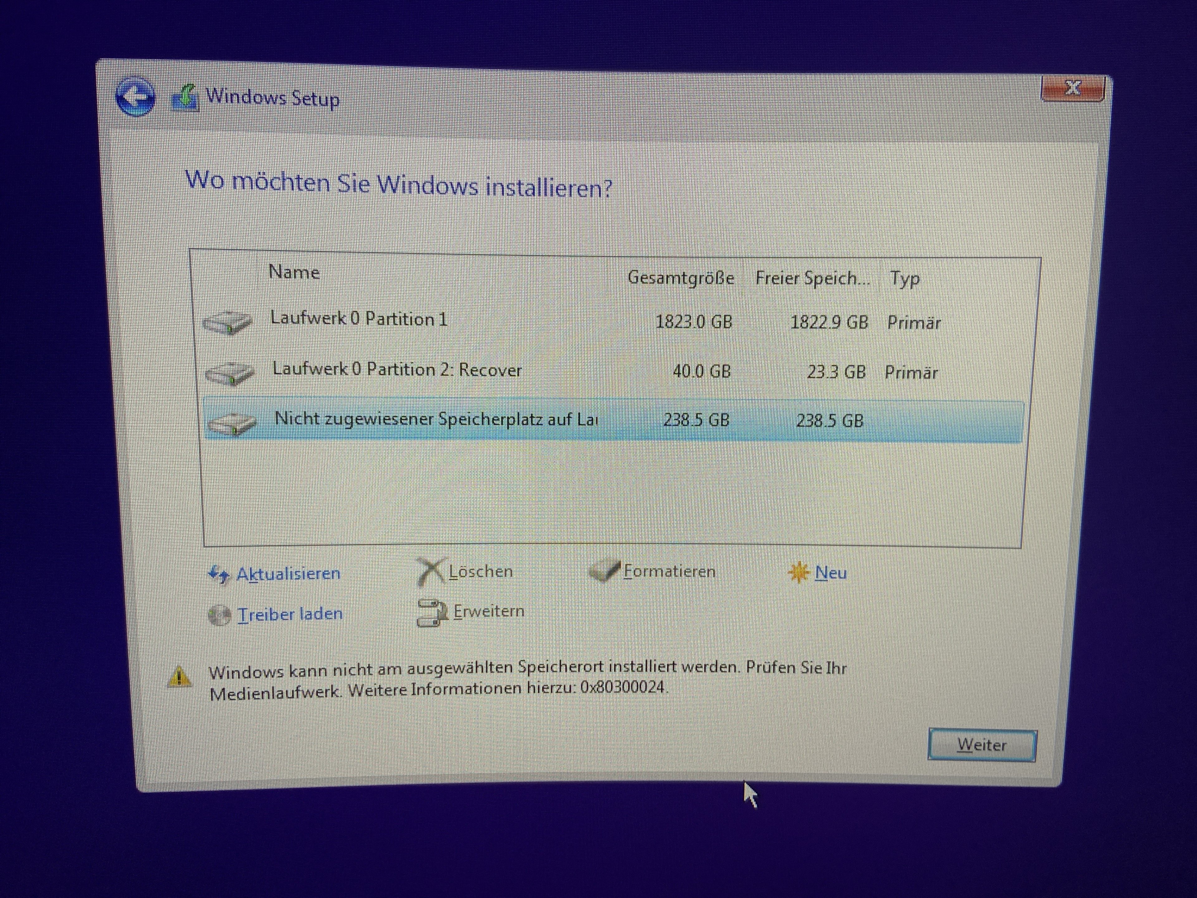

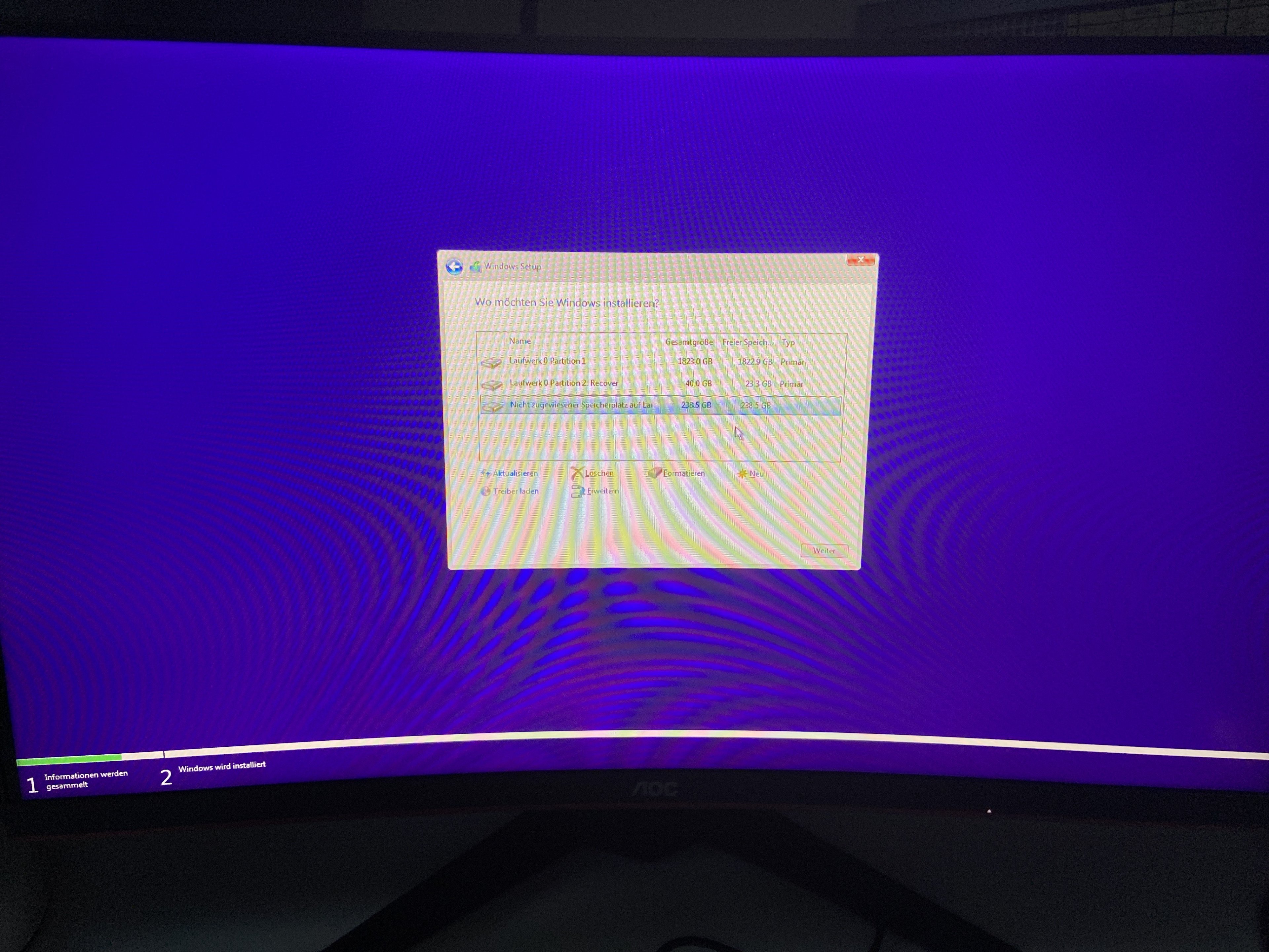

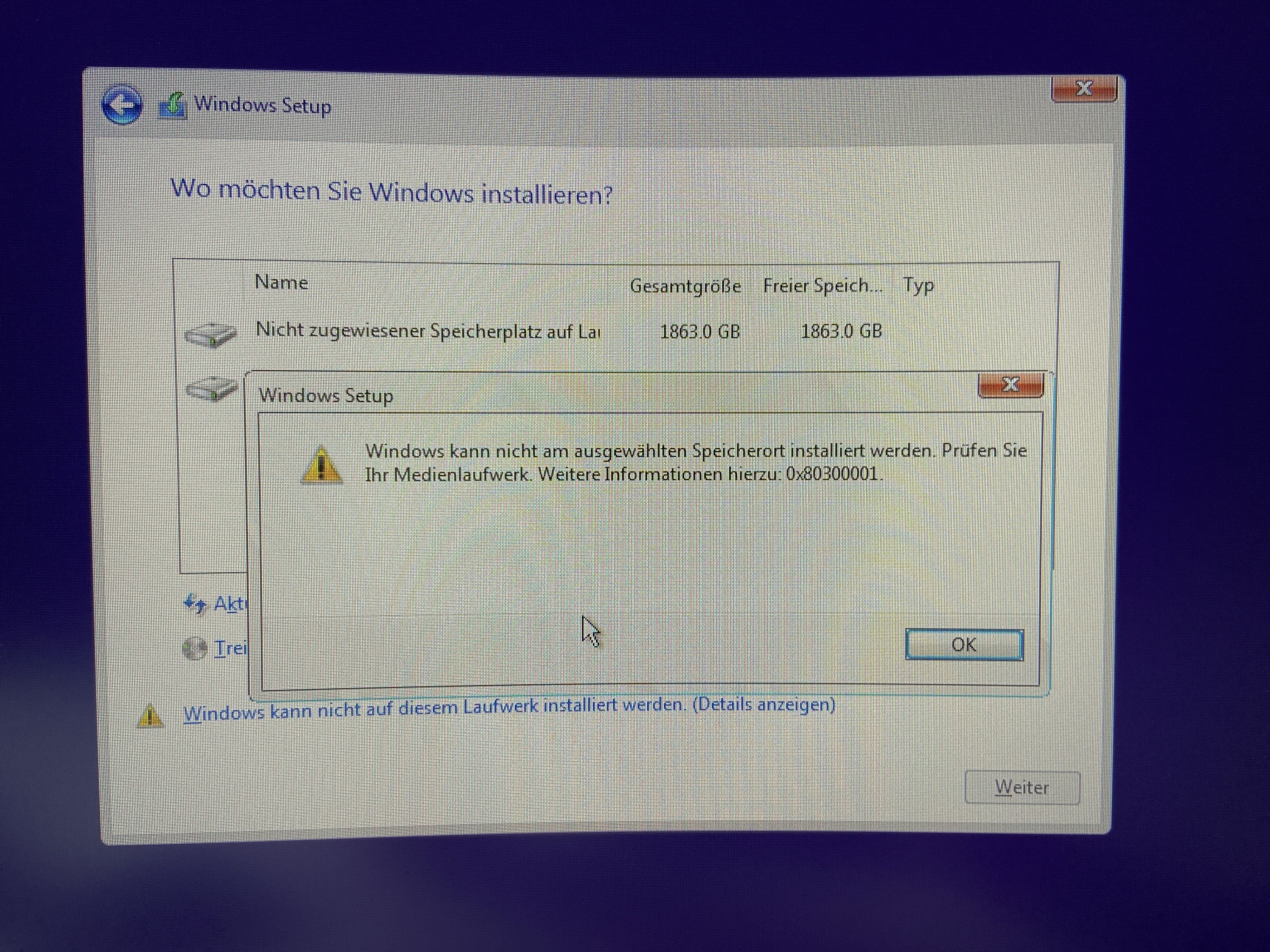

Ich installiere Windows gerade neu. Und wenn ich die SSD auswähle funktioniert das nicht.

Welche denn? Eine SSD mit > 2TB? Gibt keinen Schuh.
Wo aber sind beide HDD? Ich sehe nur eine.
Klemm die HDDs ab und installiere dann erst.

Laut deinen Angaben und dem Foto scheint die 2 TB HDD noch dranzuhängen.
Die also auch noch abklemmen, dann neu vom Stick booten und einmal die Partitionstabelle der SSD löschen:

Setup normal fortführen und bei deinem Screenshot dann einfach weiter, ohne vorher Partitionen anzulegen.
E: der Fehlercode könnte auch auf die Verkabelung hindeuten. Da du die SSD ab- und wieder angesteckt hast, nochmal prüfen, ob die Kabel richtig stecken. Sonst auch mal ein anderes SATA-Kabel testen.
Funktioniert leider auch nicht. Ich habe die Schritte befolgt, aber ich kann die Festplatte trotzdem nicht auswählen.

Deine Festplatte hat den Geist aufgegeben oder das Kabel rausgesprungen

Kabel prüfen hatte ich ja auch schon geschrieben. Außerdem scheint deine 2TB HDD immer noch dranzuhängen...
