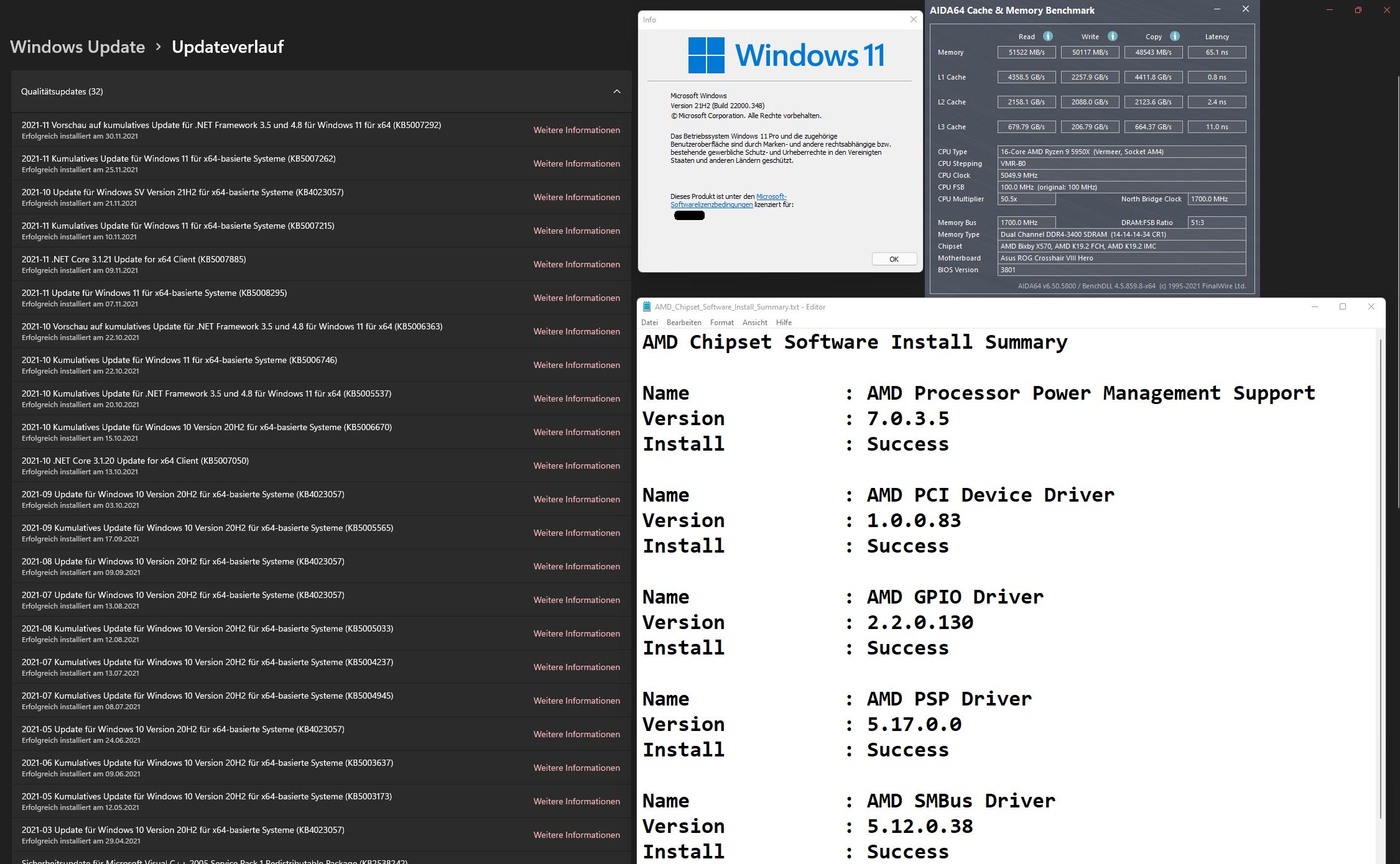

hier noch mal das protololl
AMD Chipset Software Install Summary
Name : AMD Ryzen Power Plan
Version : 7.0.3.5
Install : Fail
Name : AMD PCI Device Driver
Version : 1.0.0.83
Install : Fail
Name : AMD I2C Driver
Version : 1.2.0.118
Install : Success
Name : AMD GPIO Driver
Version : 2.2.0.130
Install : Success
Name : AMD GPIO Driver (for Promontory)
Version : 2.0.1.0
Install : Success
Name : AMD PSP Driver
Version : 5.17.0.0
Install : Fail
Name : AMD SMBus Driver
Version : 5.12.0.38
Install : Success

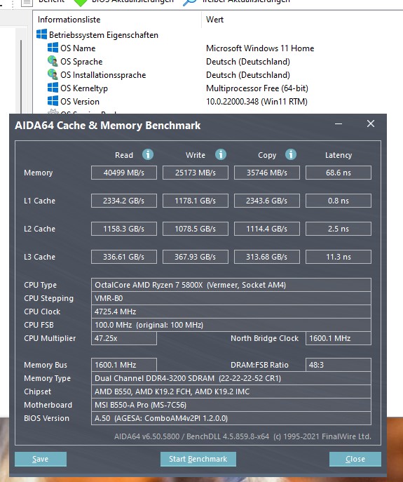

Habe selber erst vor einigen Tagen ein Upgrade von 10 auf 11 gemacht und jeweils einige Durchgänge mit Cinebench R23, Aida und CrystalDiskMark gemacht.
Zusätzlich die Bechmarks der Spiele Horizon Zero Dawn und FarCry 6 mehrere male laufen lassen (andere sind zur Zeit nicht installiert, habe das System erst vor etwa 2 Monaten zusammengebaut). Repräsentativ sind diese paar Leistungsmessungen natürlich nicht. Prozessor ist ein Ryzen 7-5800 X und ein MSI Board mit b550 Chipsatz.
Bei den ersten Durchgängen war noch ein alter Chipsatztreiber vom September installiert, gestern dann den aktuellen installiert und alles nochmal geprüft.
Für mein System kann ich bisher sagen, dass die Differenzen bei den oben genannten Tests sowohl zwischen W10 und W11 als auch zwischen altem und aktuellem Chipsatztreibern mit Ausnahme von Aida64 in den üblichen Streuungen untergehen.
Bei Aid64 ist der L3 Durchsatz auch in der Spitze immer noch etwas geringer, auffälliger sind dort jedoch die immer noch sehr starker Schwankungen nach unten, welche bei W10 so nicht vorkommen. Die Latenz liegt geringfügig über der von W10, aber nicht mehr nennenswert.
Ob dies nun an einem immer noch nicht 100 %ig beseitigten Fehler in W11 oder einem Problem von Aida64 mit W11 liegt, vermag ich nicht zu sagen.
Für mich bleibt die Wahl zwischen W10 und 11 zur Zeit Geschmacksfrage. Optisch hübscher finde ich W11, die beschnittenen Einstellungsmöglichkeiten trüben bei mir allerdings die Freude etwas.
Reaktionen: hasentier und Gurkenwasser
Aktueller Chipsatztreiber ist installiert
Windows 11 ist auf aktuellem Stand
L3-Cache Write ist immer noch schlecht
Habe schon öfter gelesen, dass die Ryzen 9 stärker betroffen sind als die "Kleineren" Modelle.
Bei meinem Screenshot siehst du aktuelle Ergebnisse von meinem R7, wobei das die besten Ergebnisse von mehreren Versuchen sind. Bei W10 lagen die L3 Ergebnisse beim Lesen und Kopieren ca 10% darüber, beim Schreiben nur geringfügig. Die Latenz war etwa 0,5 ns niedriger.
Du kannst übrigens einzelne Tests wiederholen, in dem du doppelt in das jeweilige Feld klickst.
Versuche dies bitte mal mit dem Schreibwert vom L3. Ich schrieb ja schon, dass die Schwankungen deutlich größer ausfallen als unter W10.
Durchgehend schwach bis unterirdisch.
Jeder Test im Bild war ein kompletter Durchlauf.
In Einzeltests (nur L3 Cache Write) war das schlechteste Ergebnis 189 GB/s und das beste Ergebnis 1100 GB/s (war allerdings nur ein einmaliger, positiver Ausreißer)
In den meisten Fällen liege ich dort bei nur ~ 220GB/s.
Also irgendetwas stimmt da ganz und gar nicht und kann mMn absolut nicht unter " Problem gelöst " abgehakt werden.
