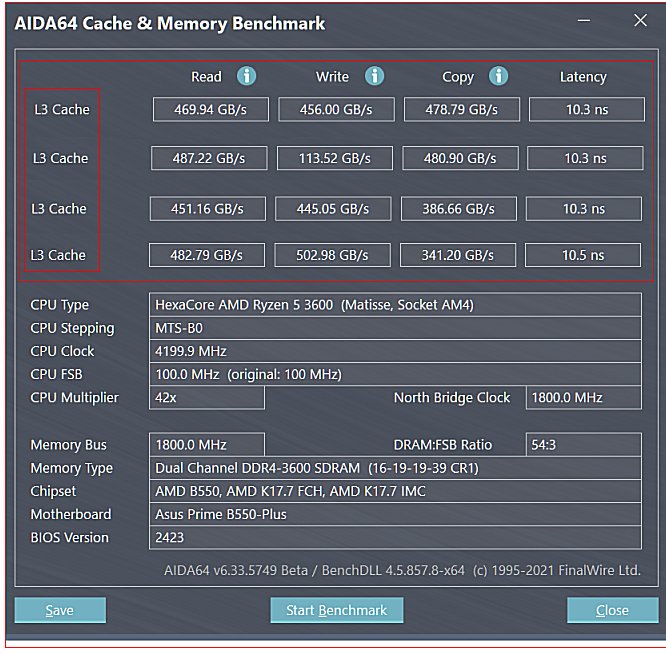

Die Werte: Memory, Level 1 Cache, Level 2 Cache waren unter AIDA immer schon stabil, wohingegen der Level 3 Cache bereits unter WIN 10 nicht unerhebliche Schwankungen aufgewiesen hat.
Nachstehend vier kurz hintereinander ausgeführte Level 3 Cache Werte unter "AIDA" und WIN 11.

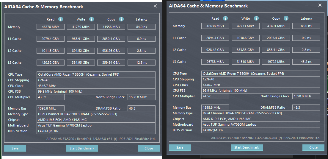

Eieieiei da hat MS aber echt nen Bock geschossen.
Links Windows 10 21H1 und rechts Win 11 mit allen neuesten Updates ohne irgendwelchen Insiderstuff.
Habs ja mitbekommen das da was im Busch ist, aber diese Werte in 11 find ich schon echt extrem.
Verstehen muss man das wohl echt nicht, zumal Win 11 ja auf windows 10 basiert/aufbaut
Reaktionen: Illithide, brabe, Celinna und 3 andere
Was, Cezanne (Monolith, keine zwei CCX) ist auch betroffen? Das ist doch kein Zufall/Missgeschick mehr.

Oha, bei Cezanne sieht es ja noch schlimmer aus. Zumindest die Latenz ist ja bei den Desktop CPUs mit dem neuesten Update wieder normal geworden.
