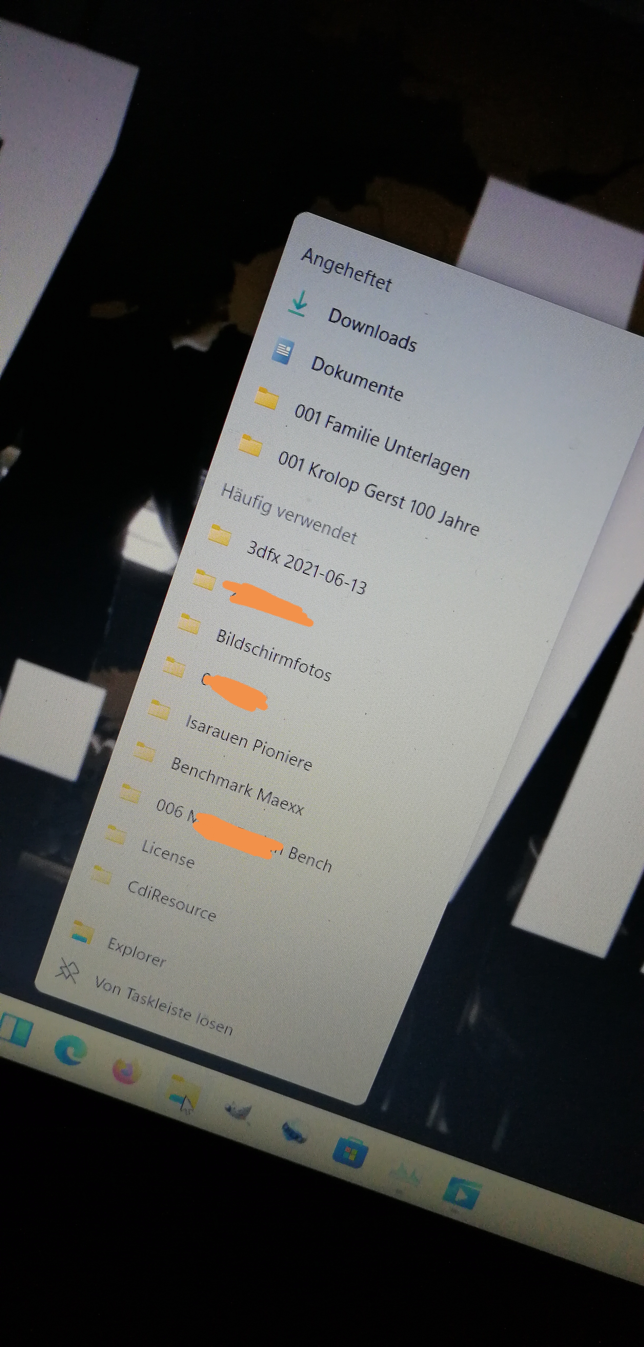

Contor schrieb:
aber das ich meine ordner da partou nich wieder anpinnen kann
Rechte Maustaste beim Explorer Ordner:
Bin gerade am Film schauen, deswegen das Handyfoto

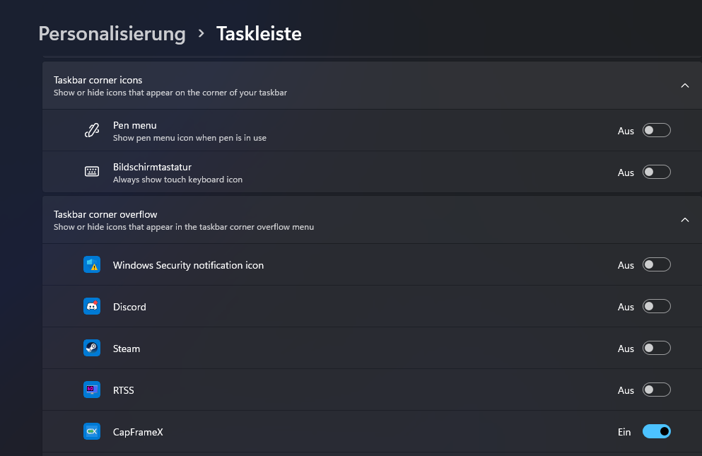

auch find ich nix um da unten rechts symbole ein/aus zu blenden... die leiste is einfach ehlend lang im moment...
Das hier?

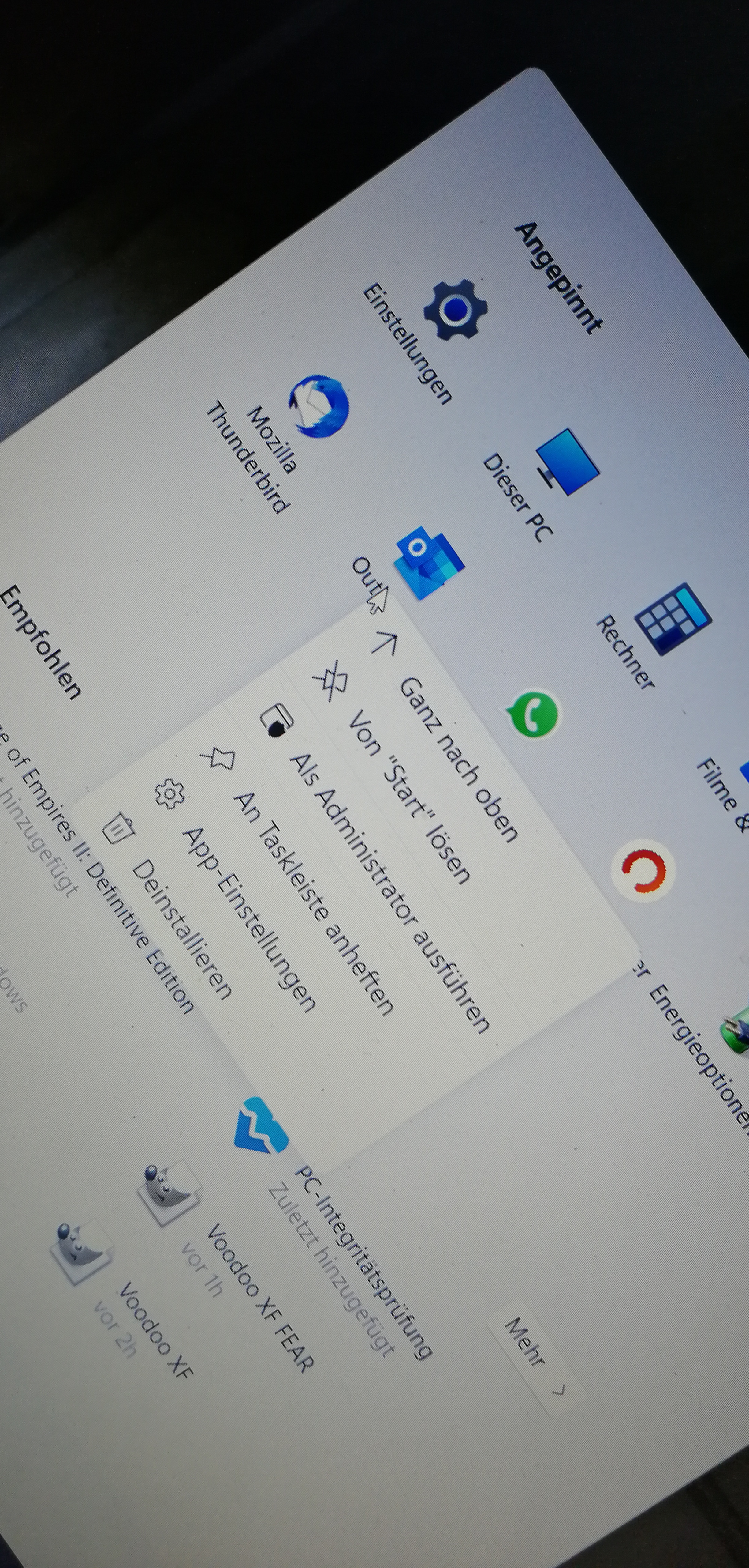

Taxxor schrieb:
Man kann aktuell nicht einfach Verknüpfungen da unten hin ziehen, aber sobald man etwas offen hat und es in der Task Leiste zu sehen ist, kann man es auch anheften.
Man kann einfach auf "More Options" clicken, dann taucht das alte Menü wieder auf, in dem man anheften kann.

@Taxxor

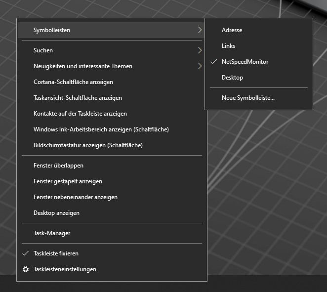

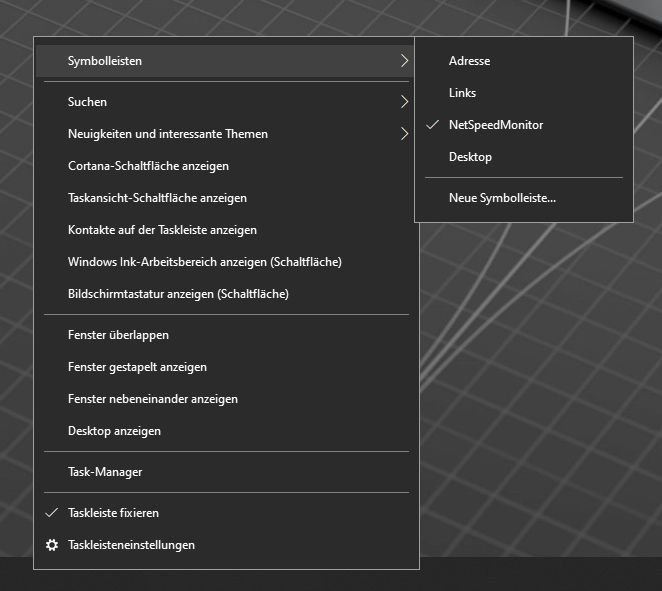

nee, das Taskbar corner overflow bringt mir auch nix, da is alles aus und trotzdem seh ich alle taskbar icons.
unter windows 10 konnte ich die grösse der taskbar ändern sodass ich zwar alle icons sehe, diese aber 2 zeilig waren und somit nicht so breit wie jetzt in einer zeile.
symbolleisten wie unter allen vorherigen windows versionen lassen sich auch nicht erstellen.
überhaupt hab ich beim rechtsklick auf die taskleiste nur einen menüpunkt "tasleisteneinstellungen"

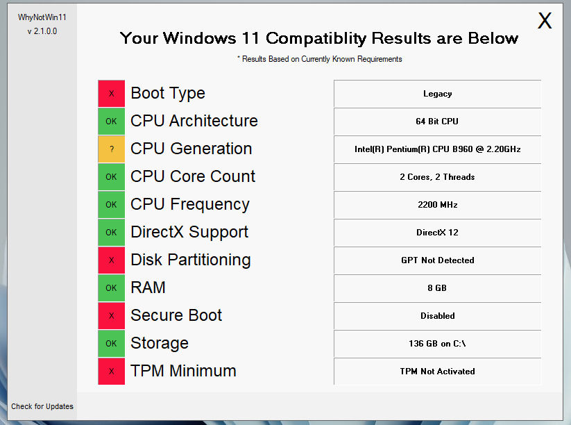

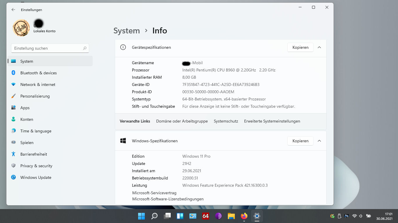

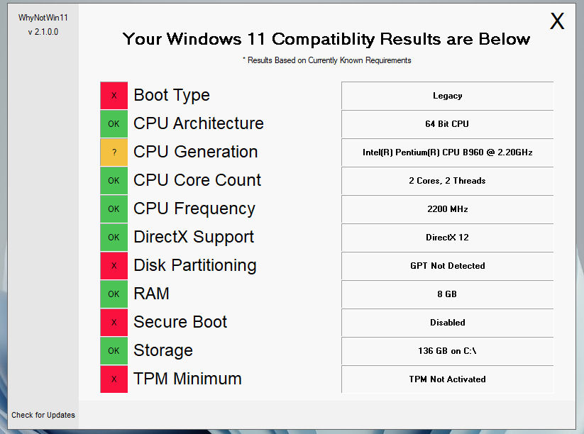

Momentan funktioniert die Installation auch auf Uralt-Kisten wie mein Testrechner Baujahr 2011. Natürlich muß die Installationsroutine etwas abgeändert werden um eine erfolgreiches Setup abschließen zu können.
Schritt 1: ISO Dateien downloaden. (Deskmodder.de) 1x Pro 19043.1081
und 1x Windows 11 22000 ISO x64 deutsch
Schritt 2: ISOs entpacken , dann aus der Windows 11 ISO im Ordner "sources" die Datei "Install.wim"
in das selbe Verzeichnis der Windows 10 19043 ISO kopieren (überschreiben).
...und schon kann es losgehen. Setup.exe der Windows 10 19043 ISO ausführen und man sollte jetzt Win 11 problemlos unter Beibehaltung der Daten und Programme installieren können.
Bei mir ging Das gut...(Inplace Upgrade) warum auch immer. Bisher habe ich keine Einschränkungen bei den Funktionen feststellen können.

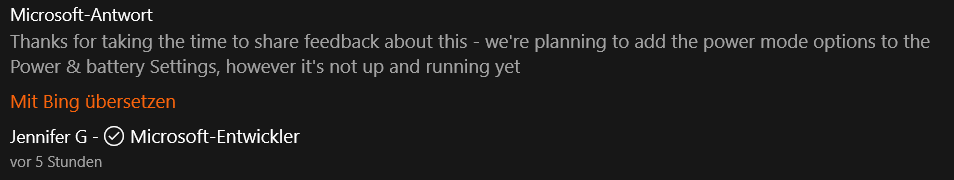

Sdfendor schrieb:
Ich hab gleich mal was in den Feedback Hub gesetzt, dadurch dass das Battery-Flyout raus ist (war mein leichter Zugang dahin).
Eine offizielle Antwort von Microsoft auf mein Feedback lässt auf Ersatz hoffen:
Als ich Win 11 auf meinem kompatiblen PC getestet habe fiel mir folgendes auf ...
  • Forza Horizon 3 startet nicht
  • Forza Horizon 4 geht nicht online. Auch nicht "Die Prüfung". Also online geht komplett nicht.
  • Gamebar nicht ausschaltbar, diese Option ist nicht da.
  • Energiesparpläne sind nicht da, oder ich fand sie nicht. Die Zeiten für Standby sind da, aber die Pläne nicht.
