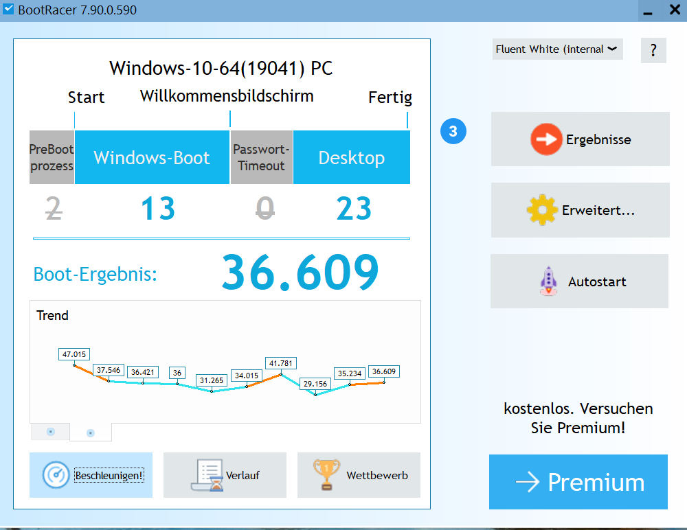

Ich finde, dass dieser Boot-Tracer gerne WIN durchmessen möge wenn der Boot(!!)vorgang auf dem Systemlaufwerk lostickt.
Für das Board aber ist WIN nicht zuständig. Wer will er hat, 2x M.2, 6x SATA-LW (incl. gefülltem DVD) und ’ne GraKa sowie ’n bissel was an USB. Klecker, klecker, klecker… Und keine 5 Wunderskunden wie irgendwo für normal angesehen wird 😉
