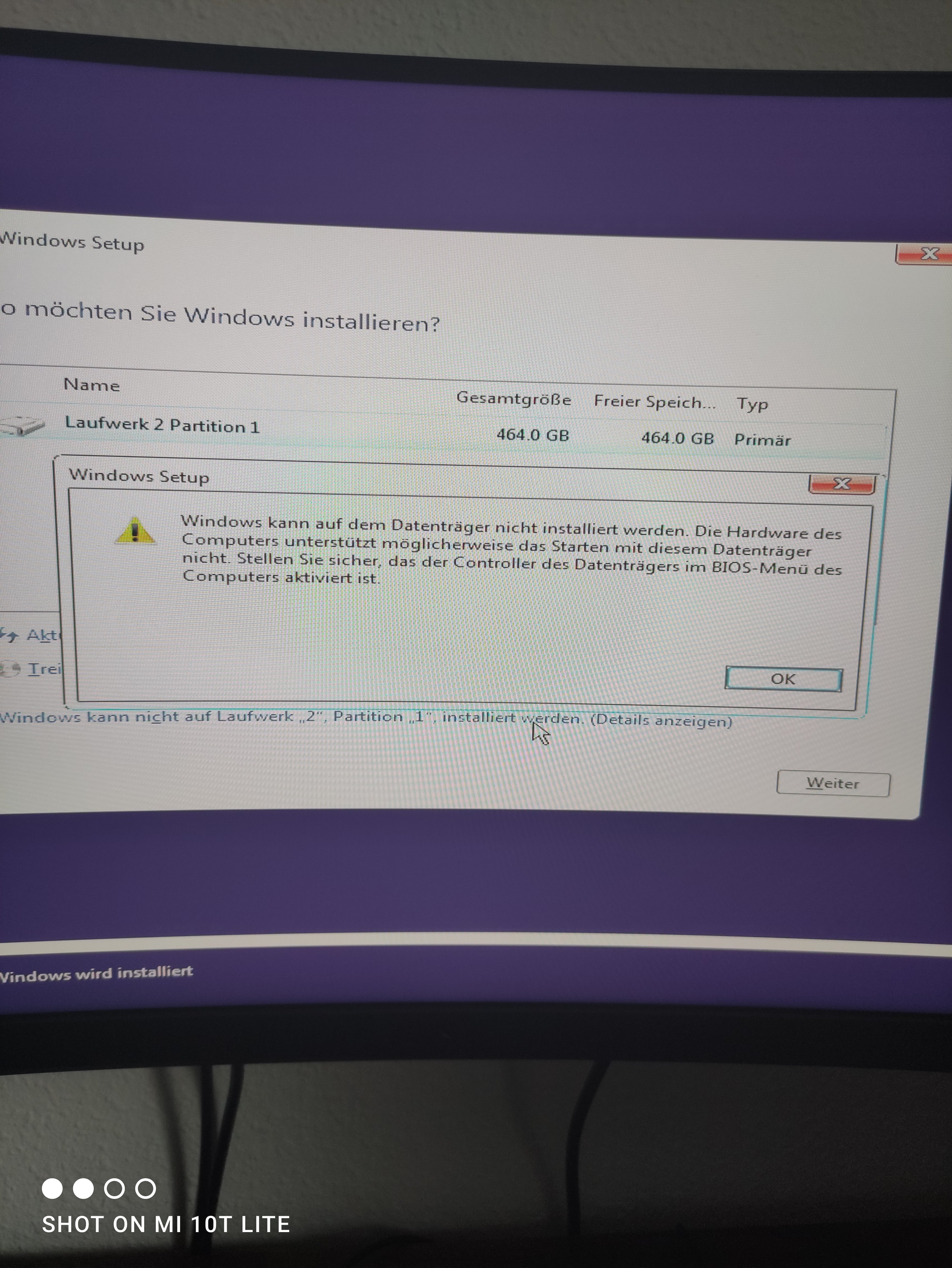

Ich habe meinen PC platt gemacht und eine nvme verbaut. Wenn ich jetzt Windows mit einem Stick installieren kann kommt folgende Fehlermeldung
Unterstützt denn Deine nicht genannte Hardware den Start von einer NVME SSD? Sowas sollte man schon vorab klären.
Reaktionen: Tranceport und kamanu
UEFI im Bios aktiviert ?
Welches Windows willst Du denn installieren?
Reaktionen: LK9768 und Tranceport
Warum ist dort schon eine Partition angelegt worden? Stecke alle anderen Platten ab, boote das Installationsmedium nochmal und lösche über erweitert die vorhandene Partition. Danach als Installationsziel die leere SSD angeben und der Installer legt alle notwendigen Partitionen automatisch an. Außerdem sicherstellen, dass das Installationsmedium im UEFI-Mode gebootet wird.
Reaktionen: LK9768 und nciht
UEFI ist aktiviert, ich will Windows 10 installieren und habe ein Asus Rock strix b550 f gaming und eine Samsung 980 pro
Stell sicher dass die NVMe die erste Platte in der Bootreihenfolge ist.
Reaktionen: LK9768
War da nicht auch was mit Secure Boot ?
Reaktionen: LK9768
Wenn ich CSM ausstelle kann ich die nvme nicht mehr als Boot Option wählen
Lösch die Partition und klick dann weiter. Der wird meckern weil er EFI Partitionen und Co nicht anlegen kann weil kein leerer Bereich zur Verfügung steht.
Reaktionen: Der Puritaner und LK9768
Weil die aktuell wohl mit nem MBR ist... deswegen die Partition im Installer löschen und den freien Platz als Ziel nehmen.
Reaktionen: LK9768
Ich hab CSM ausgestellt und kann jetzt nichtmehr von der nvme booten

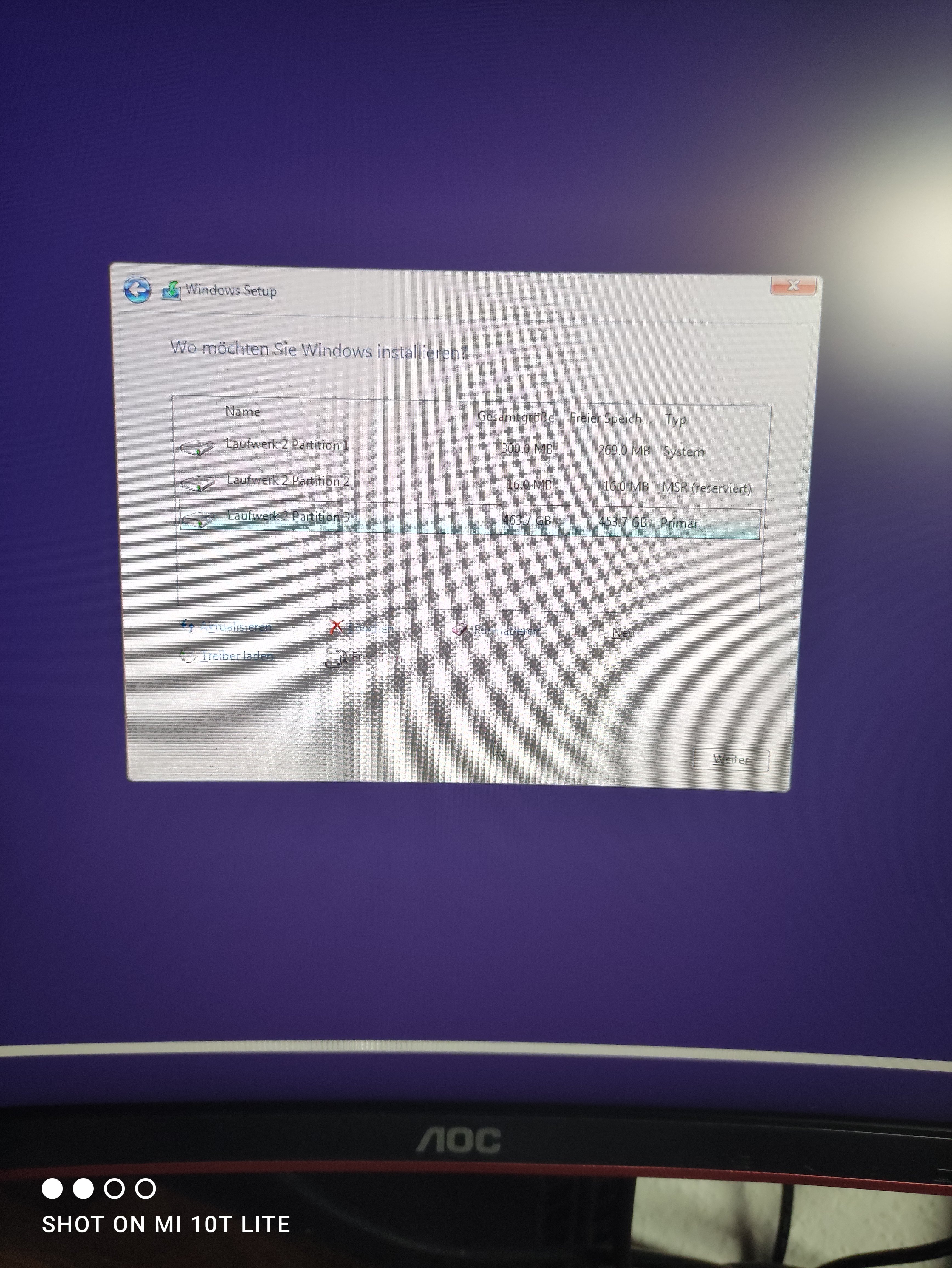

Ich hab alles gelöscht, CSM ausgestellt und dann Windows installiert. Wenn ich jetzt starte kann ich aber nur ins BIOS oder wieder auf den stick. Wie es aussieht wurde jetzt auch was installiert
