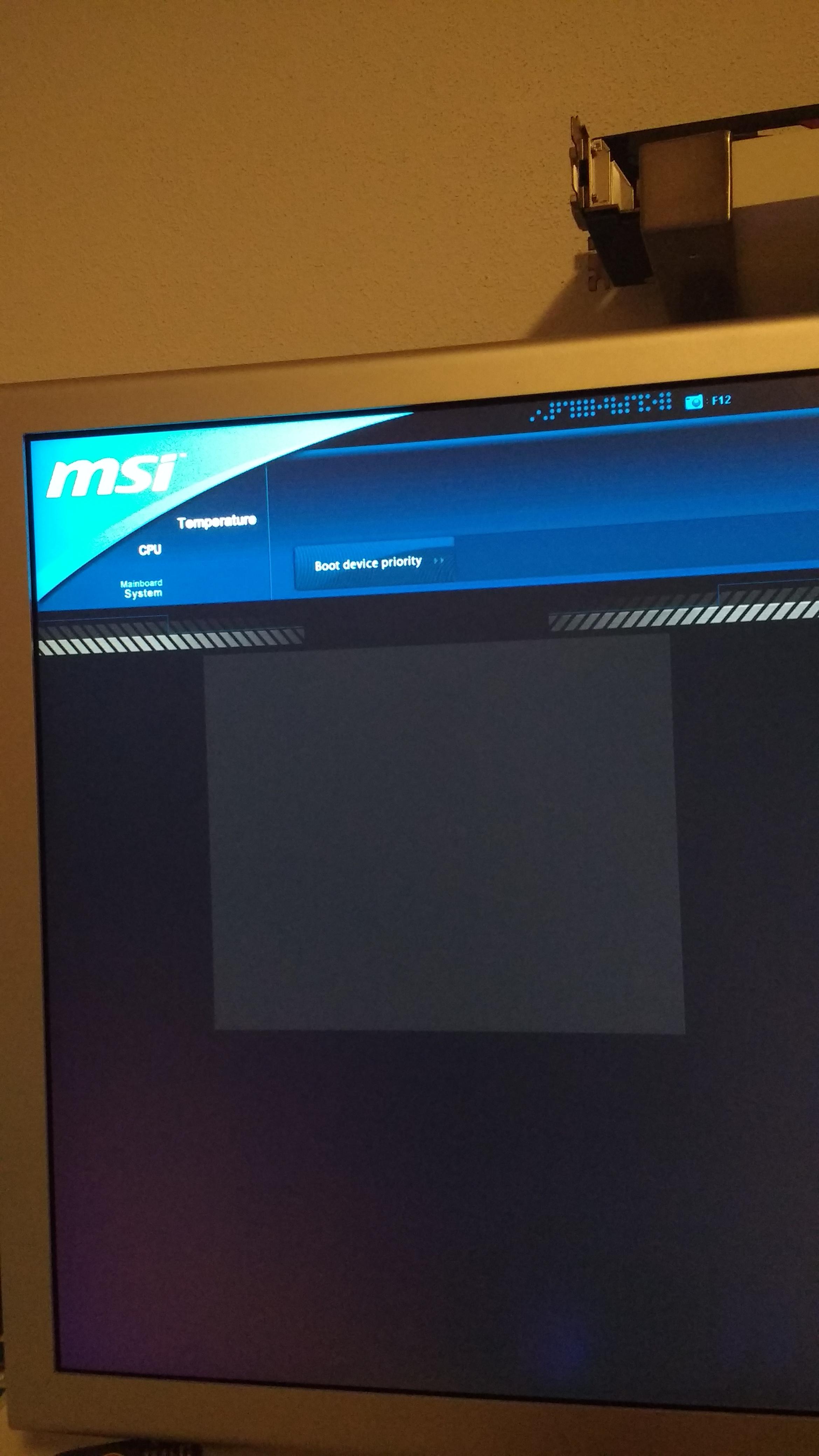

IMG_20160517_013402153.jpg Hier mal ein Bild wie mein BIOS derzeit aussieht. Ich kann hier rein gar keine Änderung vornehmen..
Weißt Du denn, wie man ein BIOS-Reset macht?
Rechner vom Strom trennen, BIOS-Batterie raus, einmal auf den Startknopf drücken (Rechner nicht am Strom), etwas warten (ca. 10-20 sec), Batterie rein, Rechner an Strom, Rechner an und das BIOS sollte auf Werkseinstellungen sein.

habe den CMOS Reset eben erfolgreich durchgeführt und in dem kleinen Menü F1 gedrückt um ins BIOS zu kommen. Sieht aber alles genau gleich wie davor aus. Habe den PC jetzt via Reset Knopf neu gestartet und nun will Windows die Starthilfe starten. Was tun?

Sah das Bios/ Uefi eigentlich vor dem Flash/Update genau so aus ?
Mfg.
ja es ist so seit ich den PC habe. was ungefähr seit Sommer 2015 ist

Vergiss es , bei dir ist nur M- Flash im Bios möglich , wo du aber nicht ran kommst.
Wie lange hast du das Board jetzt ?
