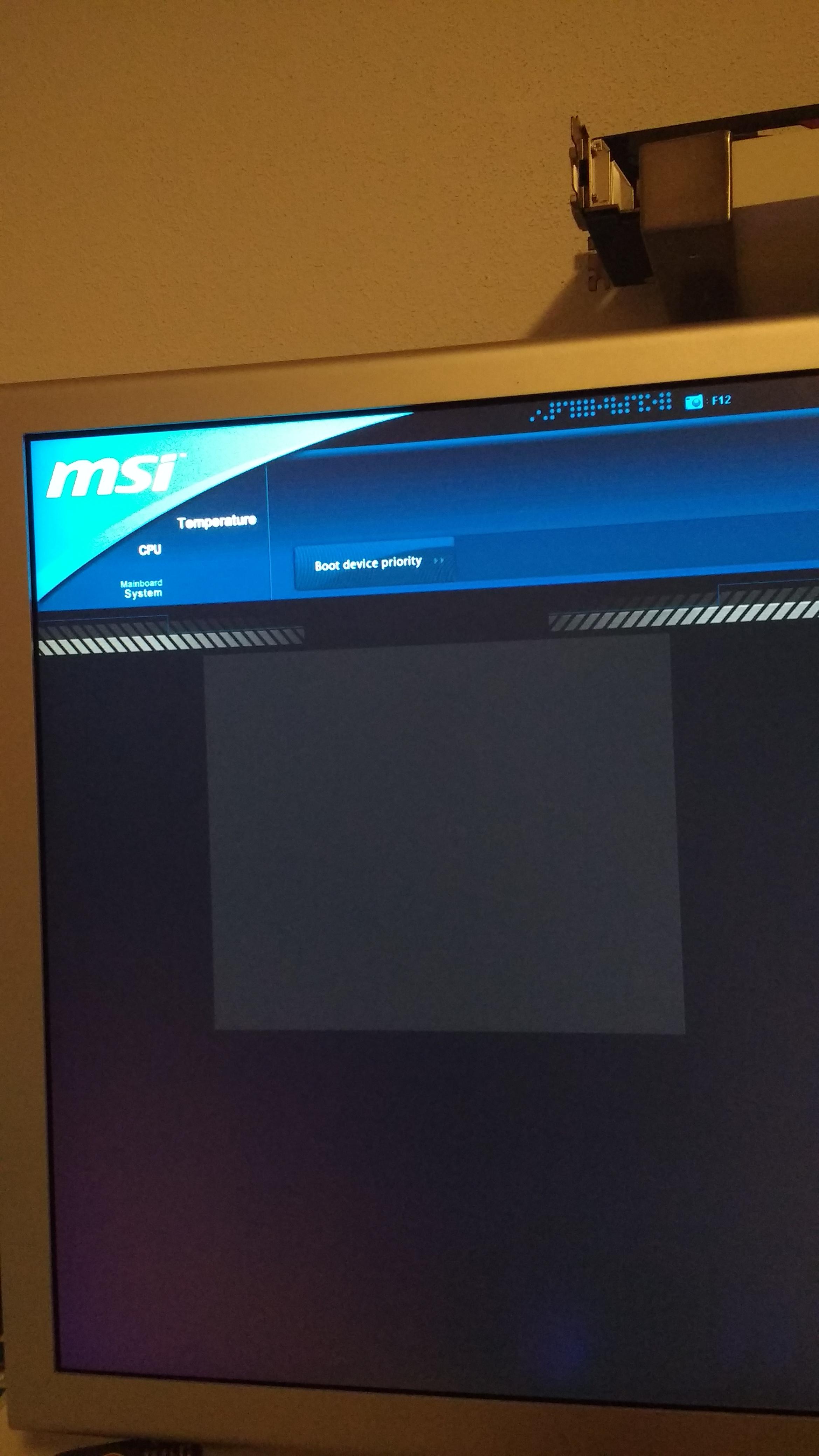

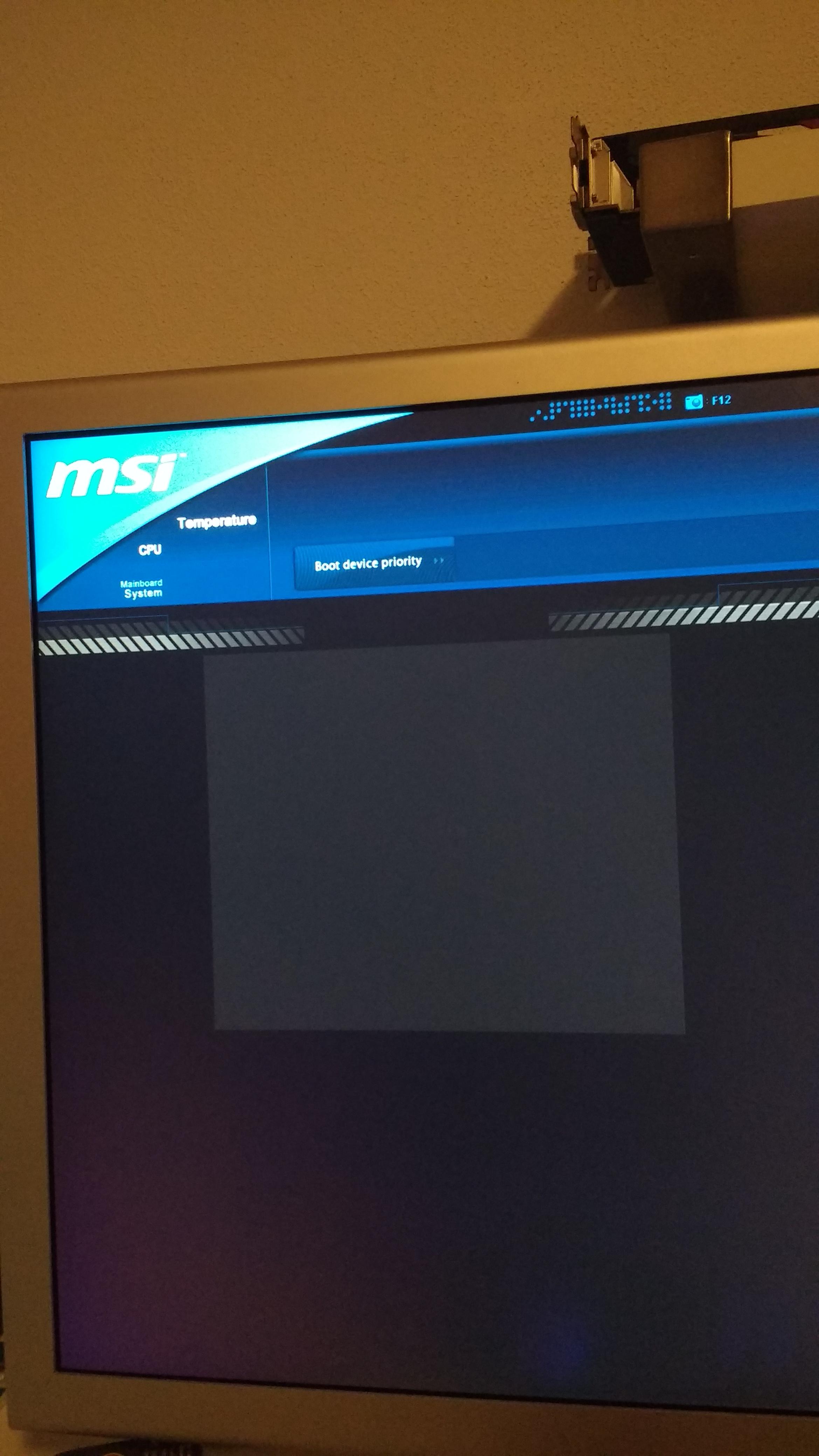

Ich kenne mich zwar mit MSI Boards nicht aus, ich denke aber nicht das es das Bios ist sondern nur das Bootmenü wo man manuell einmalig von einem anderen Device Booten kann.
So sieht es zumindest für mich aus.

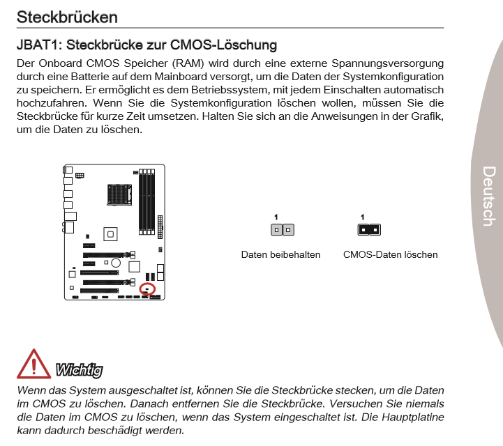

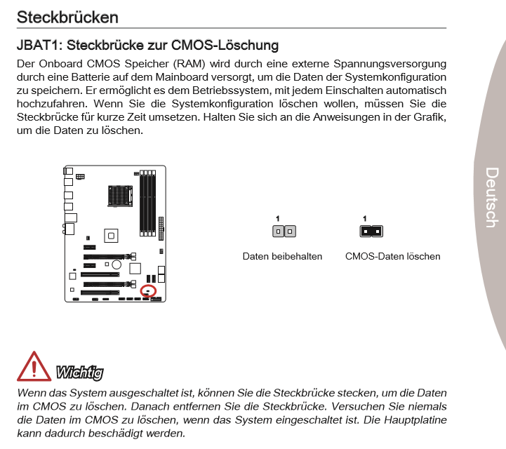

Ansonsten wie weiter oben schon gesagt Bios reset, Wie man das genau macht steht im Handbuch, diese Abschnitt haben ich mal hervorgehoben.

Den CMOS Reset habe ich vorhin schon durchgeführt. Ich bin aber gerade immernoch in dem Screen in dem ich entscheiden kann ob ich die Starthilfe starten möchte oder ob ich Windows normal starten will. Soll ich hier noch irgendetwas machen oder meinen PC abschalten?

wie genau hast du das cmos-reset gemacht? mit pin-überbrücken oder nur batterie rausgenommen? war der pc beim resetten auch vom strom getrennt?

Den cmos-reset habe ich mit batterie rausnehmen der batterie und später auch noch pin überbrücken gemacht.

Wenn ich exit eingebe komme ich in's BIOS jedoch sieht es immernoch genau so aus wie es oben in dem Bild ist was ich hier noch ein mal angehängt habe, jedoch ist dieses mal dieser MSI Military Class II-Hintergrund vorhanden der auch immer erscheint wenn ich den PC boote.

kannst du nicht mit den Pfeilen navigieren, oder auf enter klicken?

was bedeutet das F12 da oben, schon mal auf die F12 Taste gedrückt?
