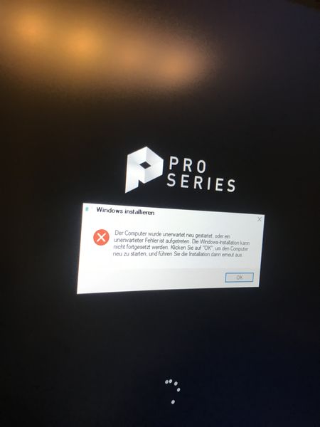

Als hab ich mein PC zusammengebaut und angemacht, soweit ohne Probleme. Natürlich habe ich vorher schon, auf einen neuen unbenutzten USB-Stick den "media creation tool" geladen.Dann habe ich ganz normal Windows installiert.
Nun zum Problem:

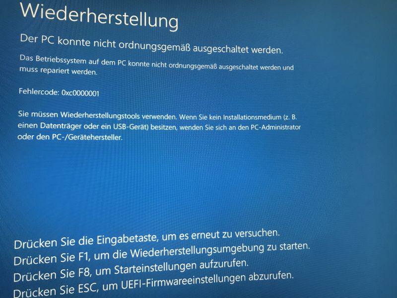

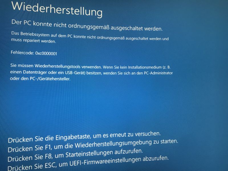

Als der PC neu gestartet hat (vorher hab ich den USB-stick entfernt), kam die Meldung : "Der Computer wurde unerwartet neu gestartet ...." Nach einigen neu Starts hat sich auch Windows gemeldet mit den Fehlercode: 0xc0000001 (Kommt aber selten).

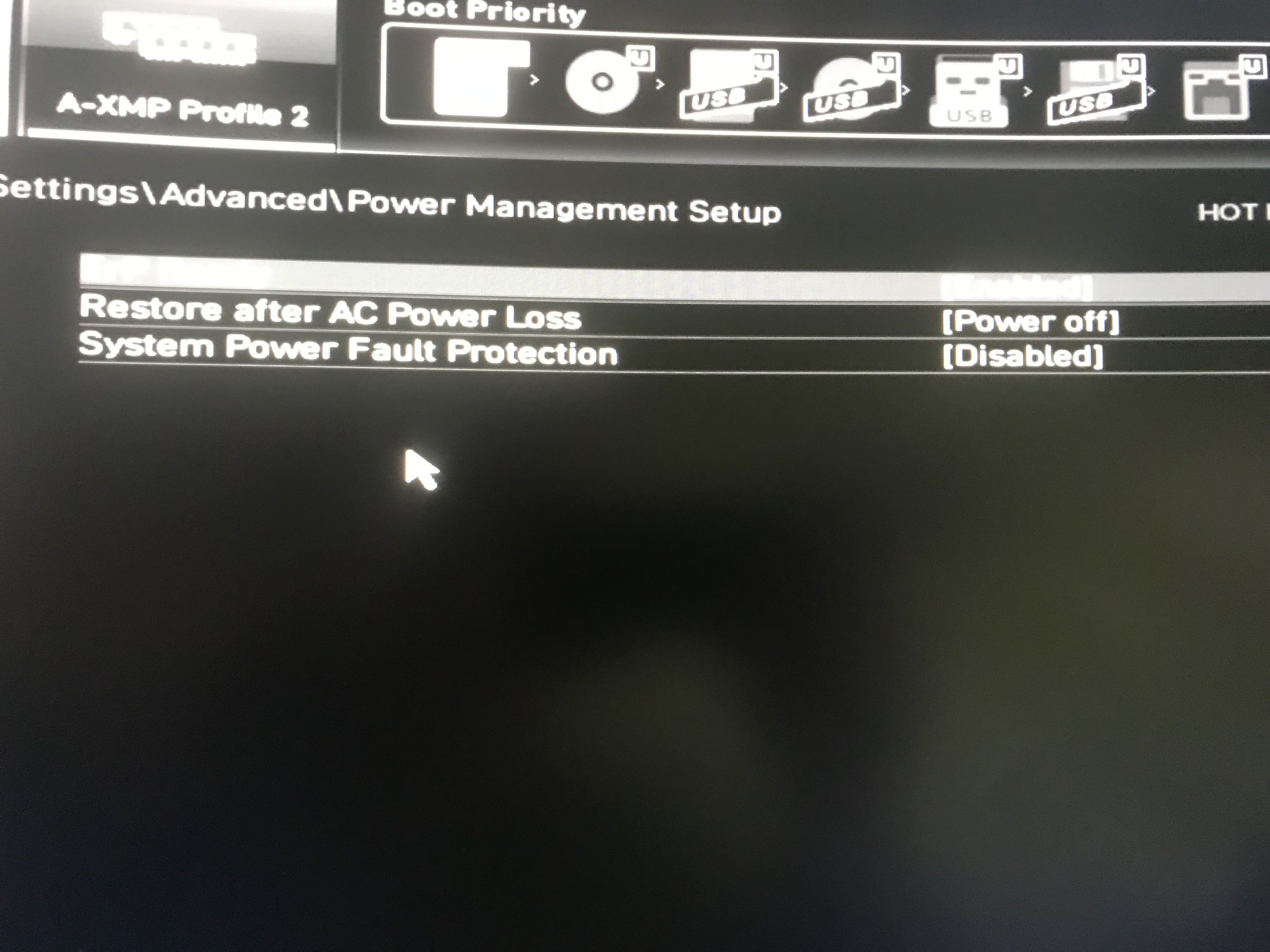

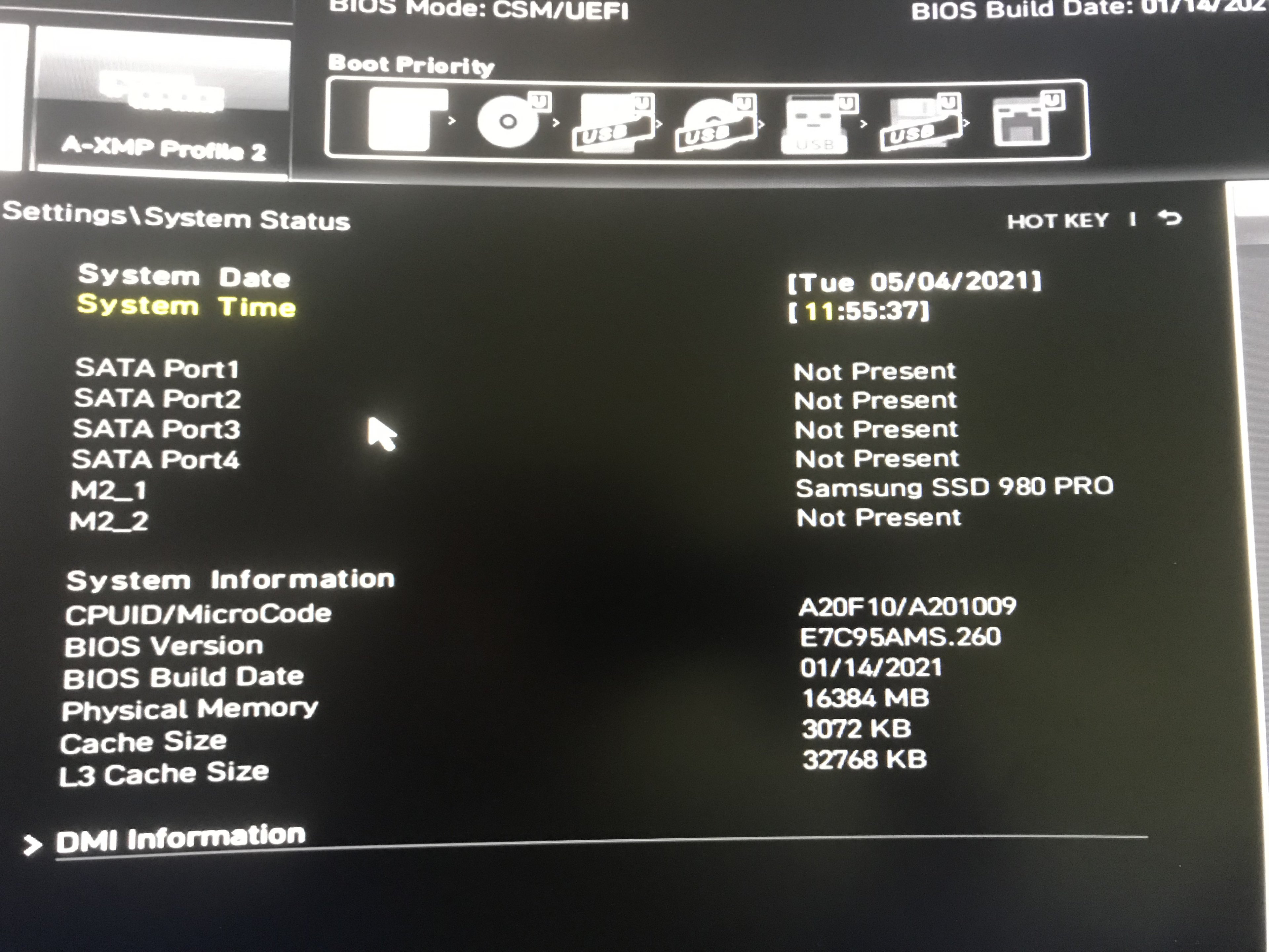

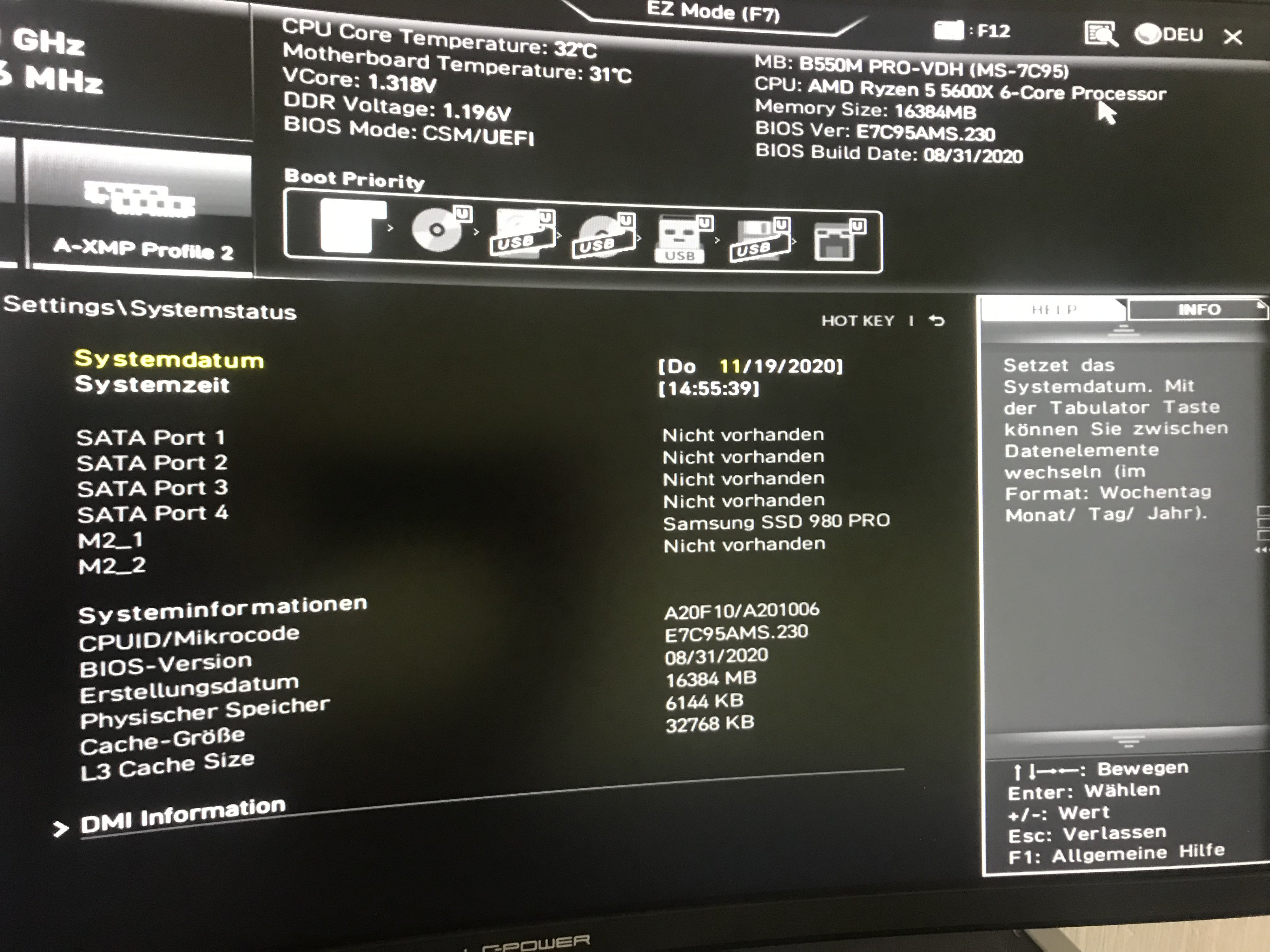

Du solltest erstmal die uhrzeit im bios und das datum einstellen damit könnte windows ein problem bekommen wenn es merkt das das bios ein jahr zurückliegt.

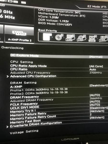

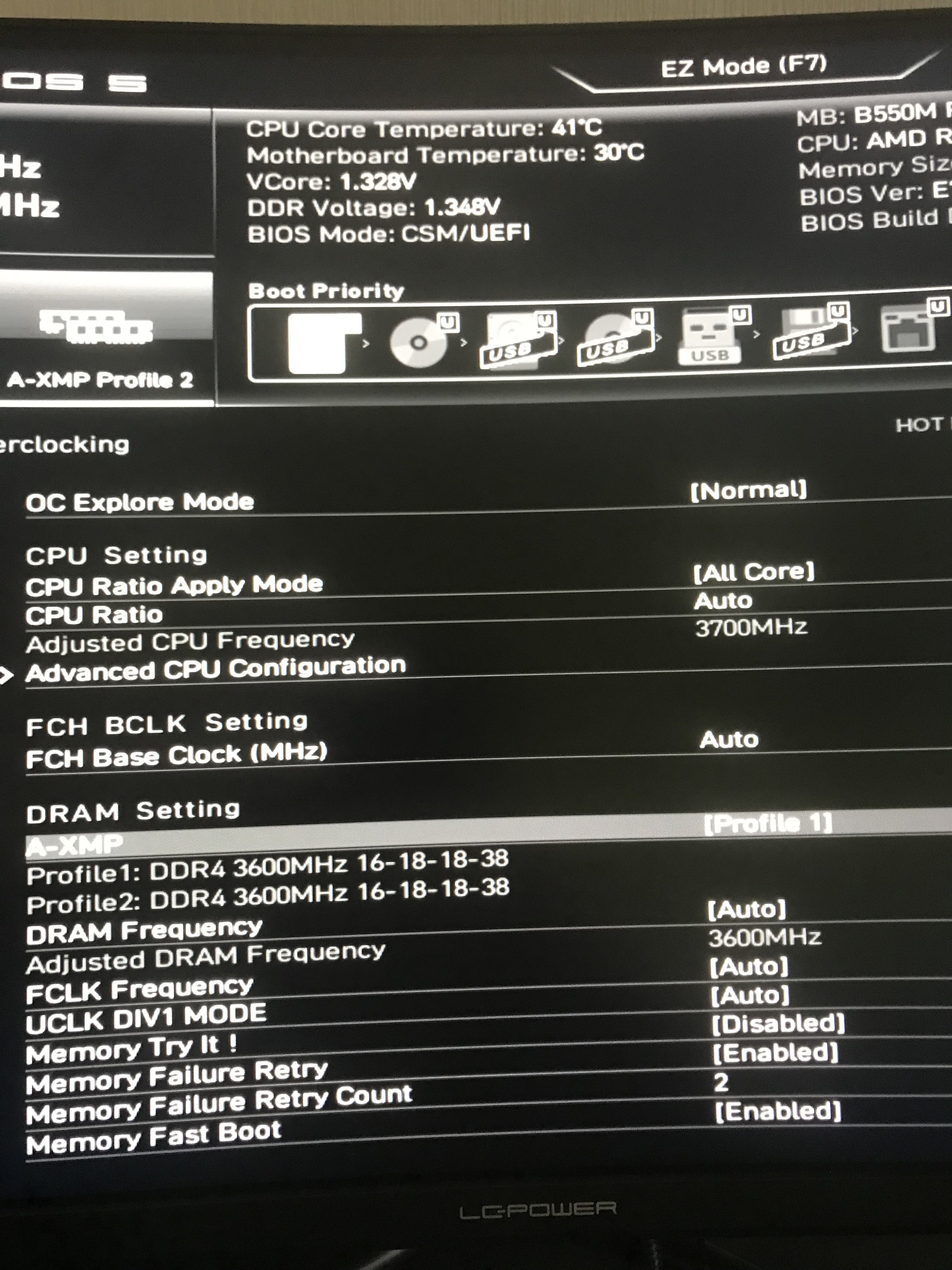

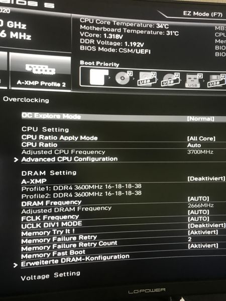

RAM hast du auf xmp profil II also XMPII ?
Reaktionen: Terrier und Wolfpac
Die Xmp Profile hab ich nicht aktiviert, dass sind die Werkseinstellungen.
Aber die Uhrzeit und das Datum kann ich tatsächlich morgen einstellen.
Was für ein Netzteil ist verbaut?
Treiber alle aktuell, irgendwas übertaktet?
Amd Chipsatztreiber installiert?

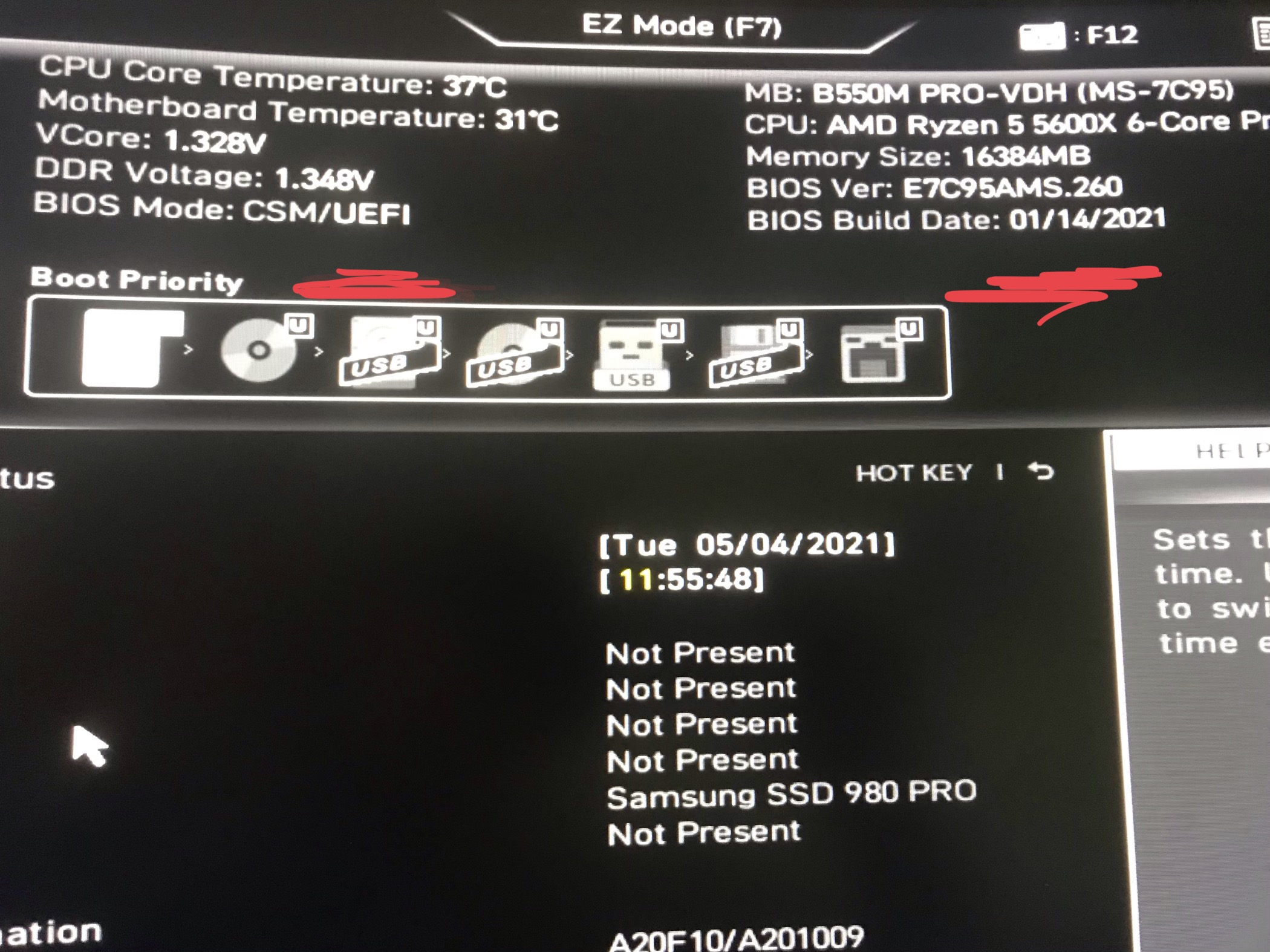

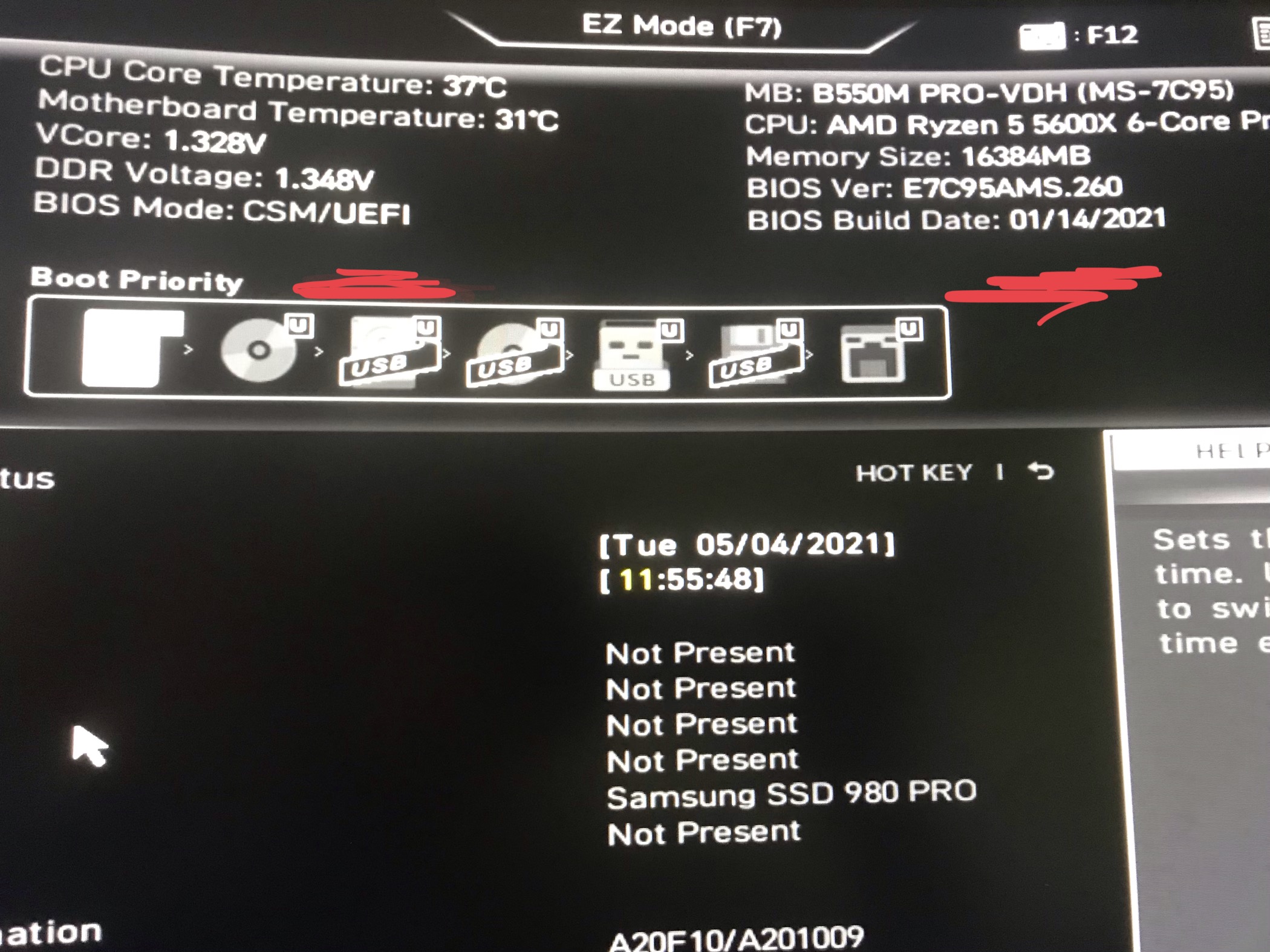

die Frage nach der biosversion wurde nicht beantwortet
dann auch gleichmal von CSM/UEFI auf nur UEFI umstellen
Reaktionen: Terrier

Mindfactory schreib das schon Ryzen 3000 Probleme machen können wenn man kein BIOS update macht. Du hast einen 5000. Hast du schon das neuste BIOS installiert ?
Ne hab ich auch nicht gemacht, war mich auch nicht bekannt.
Corsair Tx650W
Ne hab mich halt nach einnem Yt-Tutorial gehalten und wollte die Treiber erst instalieren, wenn ich WIN gestartet habe. Leider hab ich Win gar nicht geschafft zu starten.
Die BIOS ver. steht auf dem 3.ten Bild: E7c95AMS.230
XMP ist aktuell deaktiviert, siehe viertes Foto, der RAM läuft auf "lässigen" 2666 MHz...

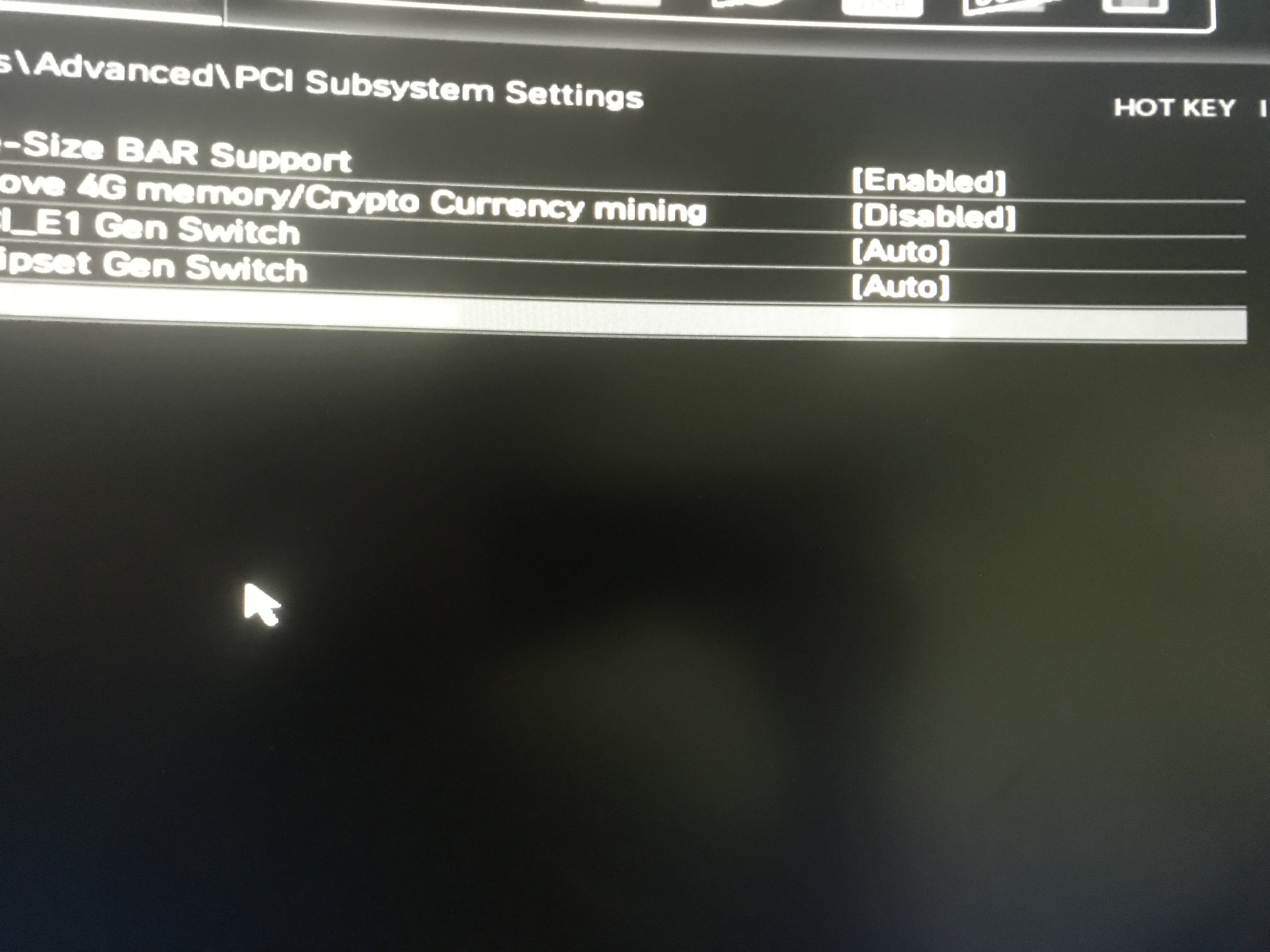

BIOS-Update durchführen wie hier vorgeführt:
Nach Boot ins BIOS und dort
  • Uhrzeit einstellen
  • XMP laden
  • ErP-Energiesparmodi aktivieren
  • checken, ob CSM deaktiviert ist
  • checken, ob rBAR / SAM aktiviert ist
  • checken, ob der SATA-Modus auf AHCI steht
Speichern und Verlassen, jetzt Windows installieren

Weil die älltere Version laut Screen 3 drauf ist? Schau doch aufs BIOS-Datum.
Das sehe ich selbst, dass er aktuell die v23 drauf hat.
Ich wollte darauf hinaus, dass es mir nicht nachvollziehbar ist, dem TE nicht gleich die aktuellste Version zu empfehlen. Denn z.B. wurde rBAR erst mit v25 überhaupt erstmalig eingepflegt.

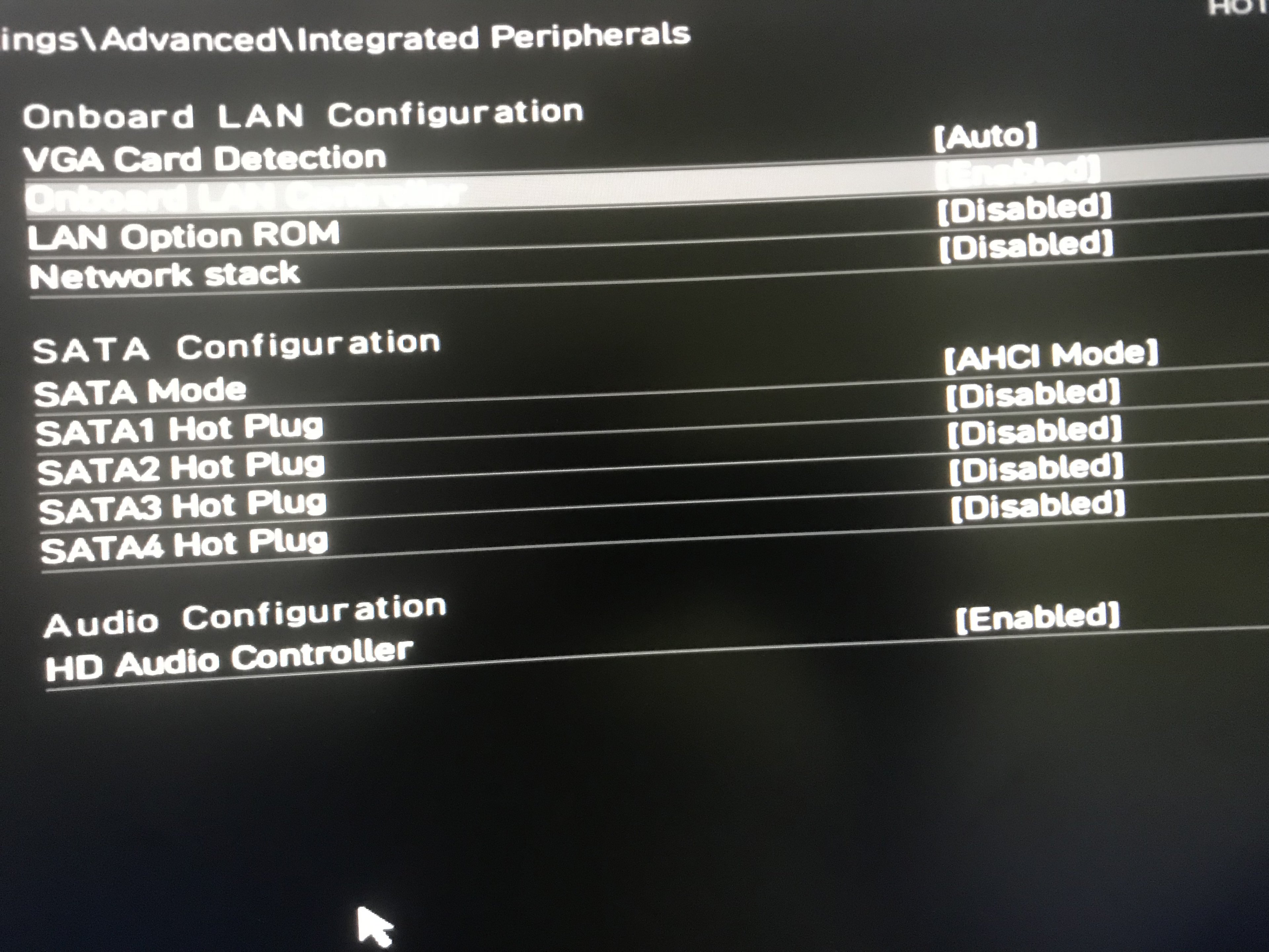

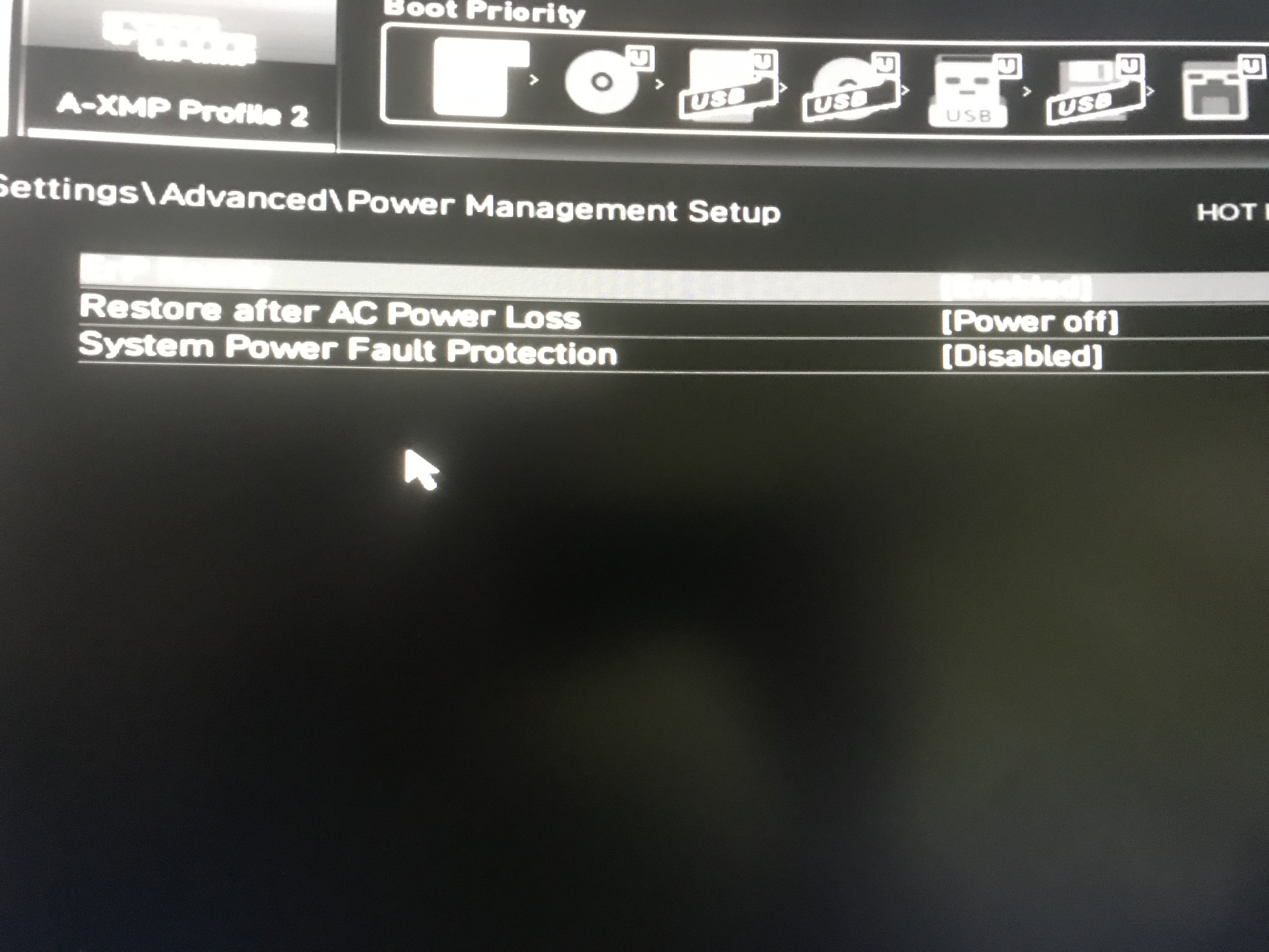

So ich hab heute morgen weiter an mein Problem gearbeitet und das ist der Stand:
BIOS Update check (Man sieht das ja auch optisch)
  • XMP laden
check
und das gleiche Problem immer noch ...
Ein weiters kommt dazu:

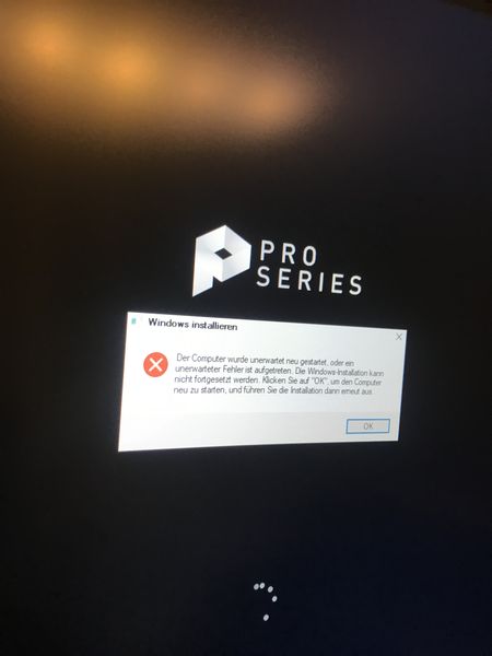

Wenn ich Win10 instalieren möchte, startet er die instalation immer wieder neu
Auch wenn ich in den BIOS bin startet er manchmal vom neuem

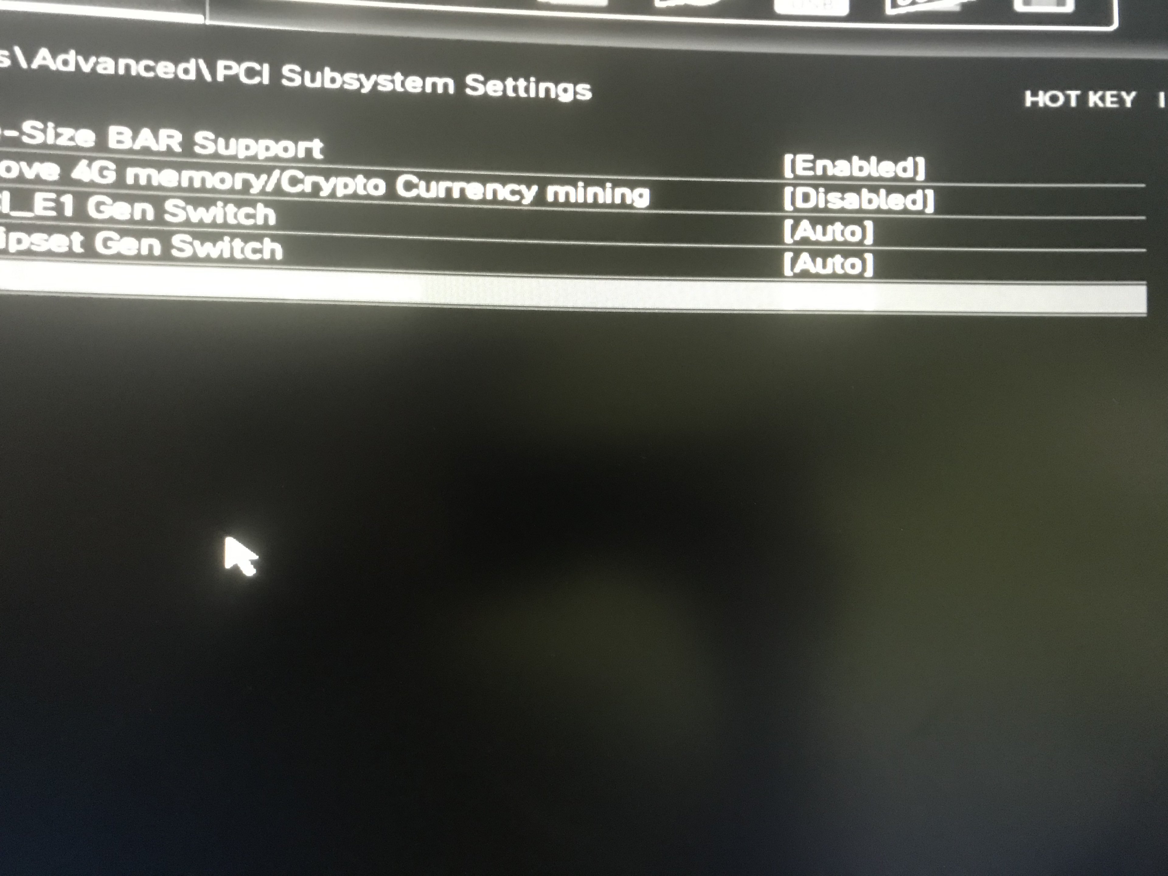

Auf dem 5.Bild steht Erp enabled

Wenn der ramtakt nicht gehalten werden kann, sei es wegen überhöhter taktung oder zu wenig Volt, kann windows nicht richtig starten.
deshalb…. CMOS-reset mittels pinüberbrückung( oder cmos Taste) machen und ohne ins Bios zu gehen Windows installieren. Falls der Takt immer noch zu hoch ist, Dreh ihn runter. Ob dein RAM mit 2800 läuft oder 4400 wirst du nicht merken, aber dein pc läuft dafür stabil. Merke: ramtakt wird immer im Zusammenhang mit bestimmter Hardware übertaktet laufen, bei anderer Hardware läuft es eben nicht stabil und muss manuell angepasst sein.
Hab einen CMOS-reset durchgeführt. Hab die RAM erstmal auf die Standard 2666mhz gelassen.
Datum und Uhrzeit eingestellt.
CSM war schon Deaktiviert und AHCI-Mode war auch an.
Lediglich die "ErP" und "rBar" hab ich ausgelassen, weil ich nicht weiß wie wichtig diese sind.
Nun bin ich tatsächlich zum erstmal zum Windows einrichten gekommen.
Aber jetzt startet immer noch zufällig der Computer neu.
Windows lässt sich so leider nicht endgültig einstellen
Immerhin ist der Fehlercode 0xc0000001 anscheinend (hoffentlich) behoben ^^
Aber warum steht da BIOS Mode : CSM/UEFI ?
Reaktionen: Terrier
Versuchs mal nur mit einem Riegel
Man sieht es zwar nicht wegen der helligkeit, aber UEFI ist fett geschrieben und CSM normal
Deswegen interpretiere ich es das UEFI mode an ist
