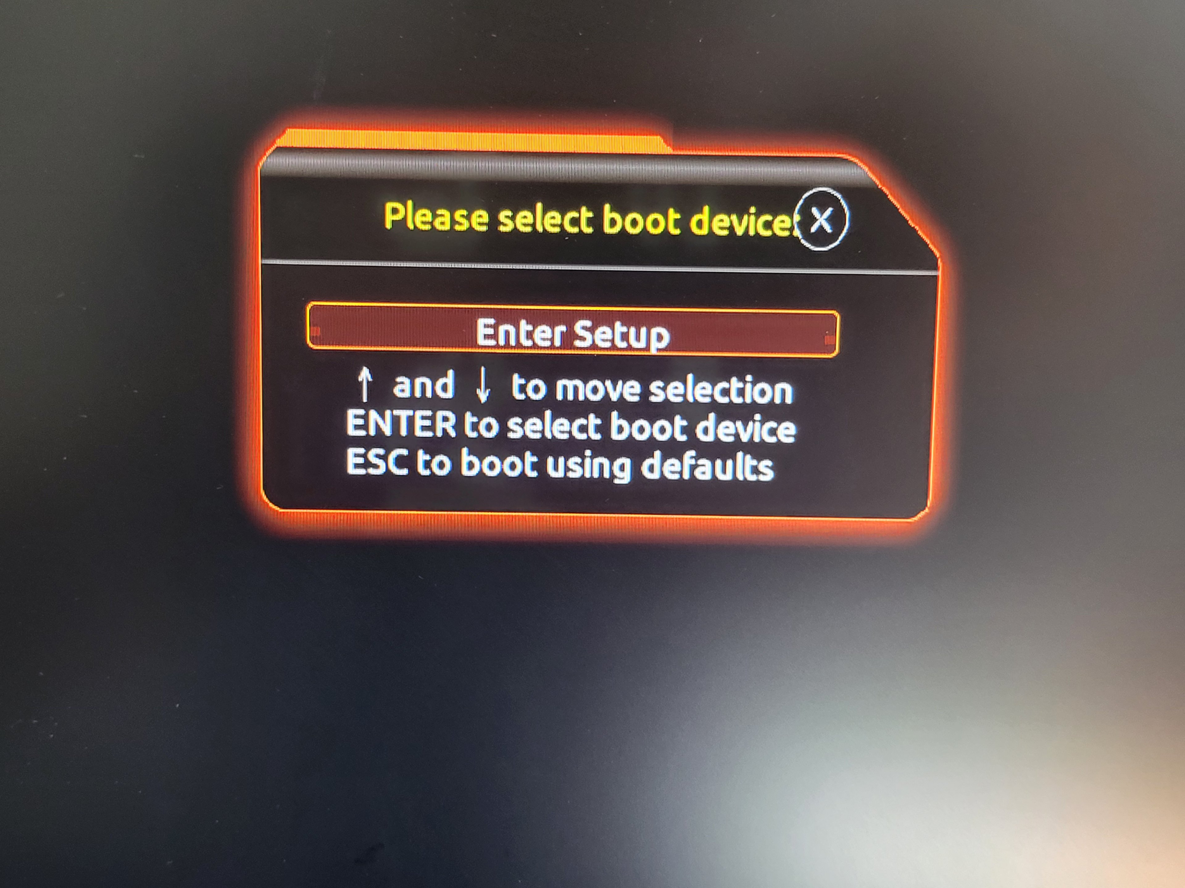

Habe heute mein Aorus B560M Pro AX mit i3 10300 erhalten und verbaut
Meine SSD ( samsung evo 850 )
Mit Windows 10 ran gehängt.

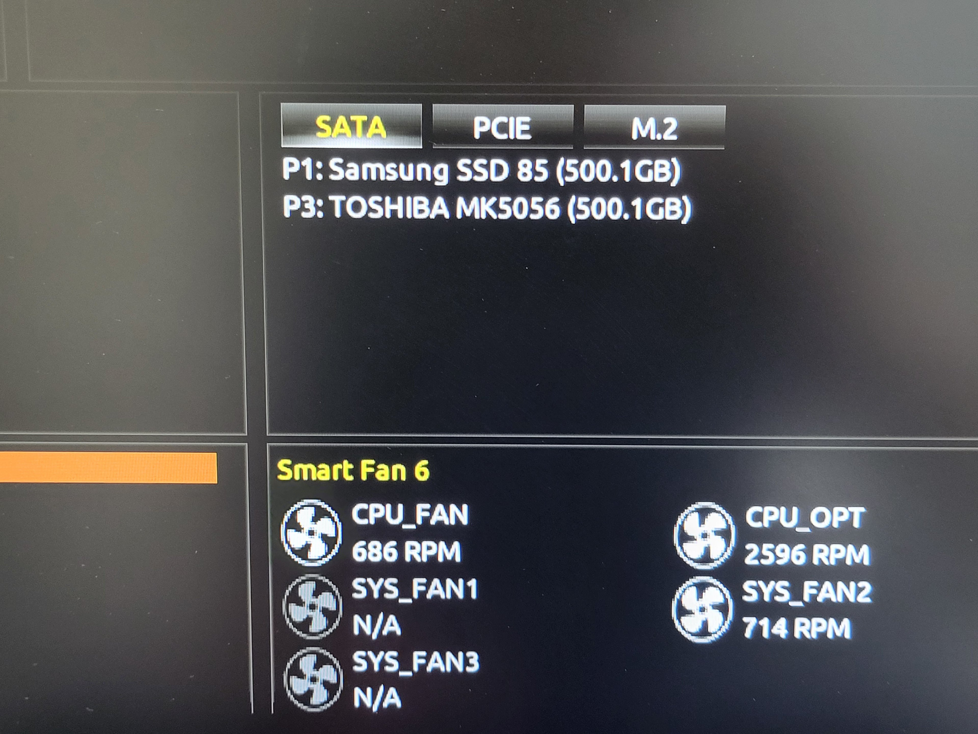

Im BIOS wird sie erkannt jedoch findet es meine Partition nicht.

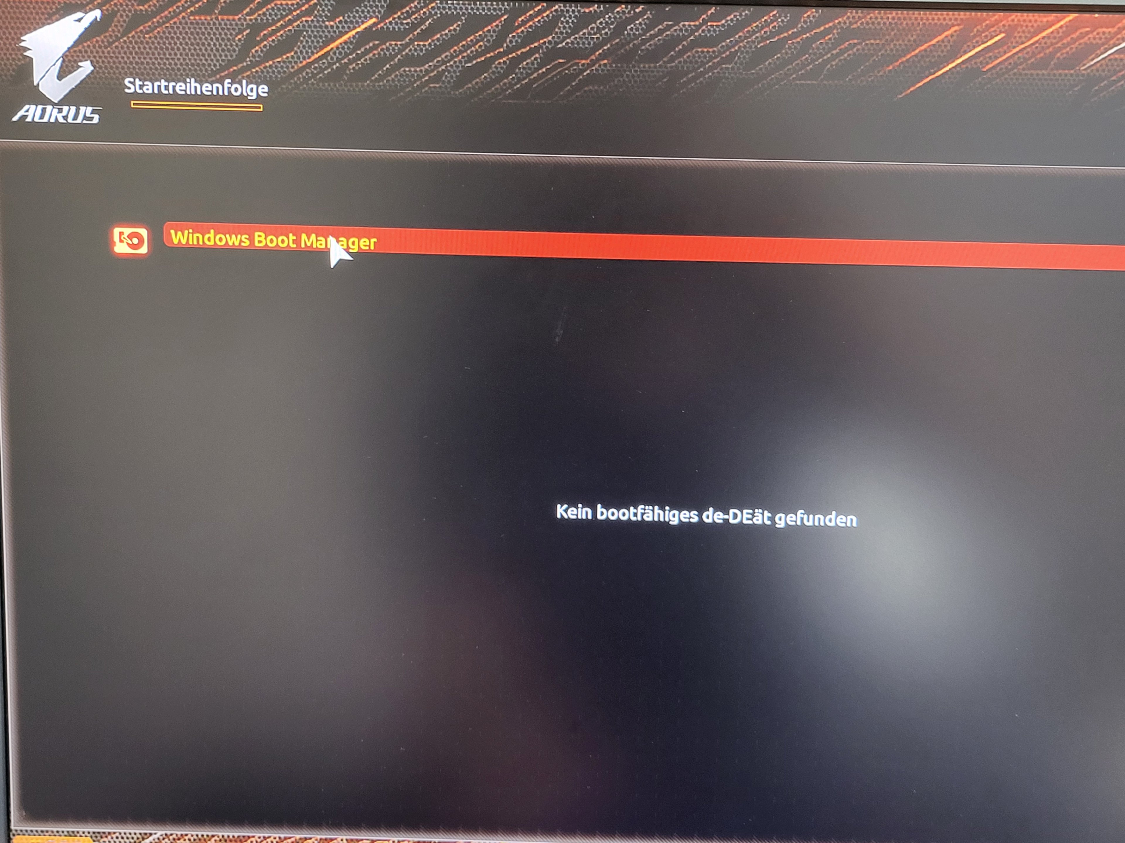

Im Bootmanager kann ich mein Windows nicht aussuchen
Egal an welchem sata Steckplatz es kommt im Bootmanager nur
Kein bootfähiges de-DEät gefunden.
Was mache ich bitte falsch mir fällt nichts mehr ein
Ich bitte um schnelle Hilfe und danke im voraus!

Mal geschaut dass CSM im BIOS angeschalten ist?
Dürfte irgendwo bei den Boot-Optionen sein
Reaktionen: Mikael92
Da bei deiner alten Hardware Windows sicherlich im BIOS/CSM Mode installiert wurde, denn ein UEFI hat deine alte Hardware noch nicht.
Du müsstest bei dir in den Boot Optionen CSM/legacy aktivieren, dann sollte es auch funktionieren.
Oder halt win10 gleich richtig im UEFI Modus neu installieren, so kommst dann nächste Woche auch auf win11
Ich denke das Problem ist, dass dein altes Board kein UEFI hat und er somit das alte OS nicht erkennt
Edit: Genau CSM / Legacy Mode fiel mir nicht ein :-)

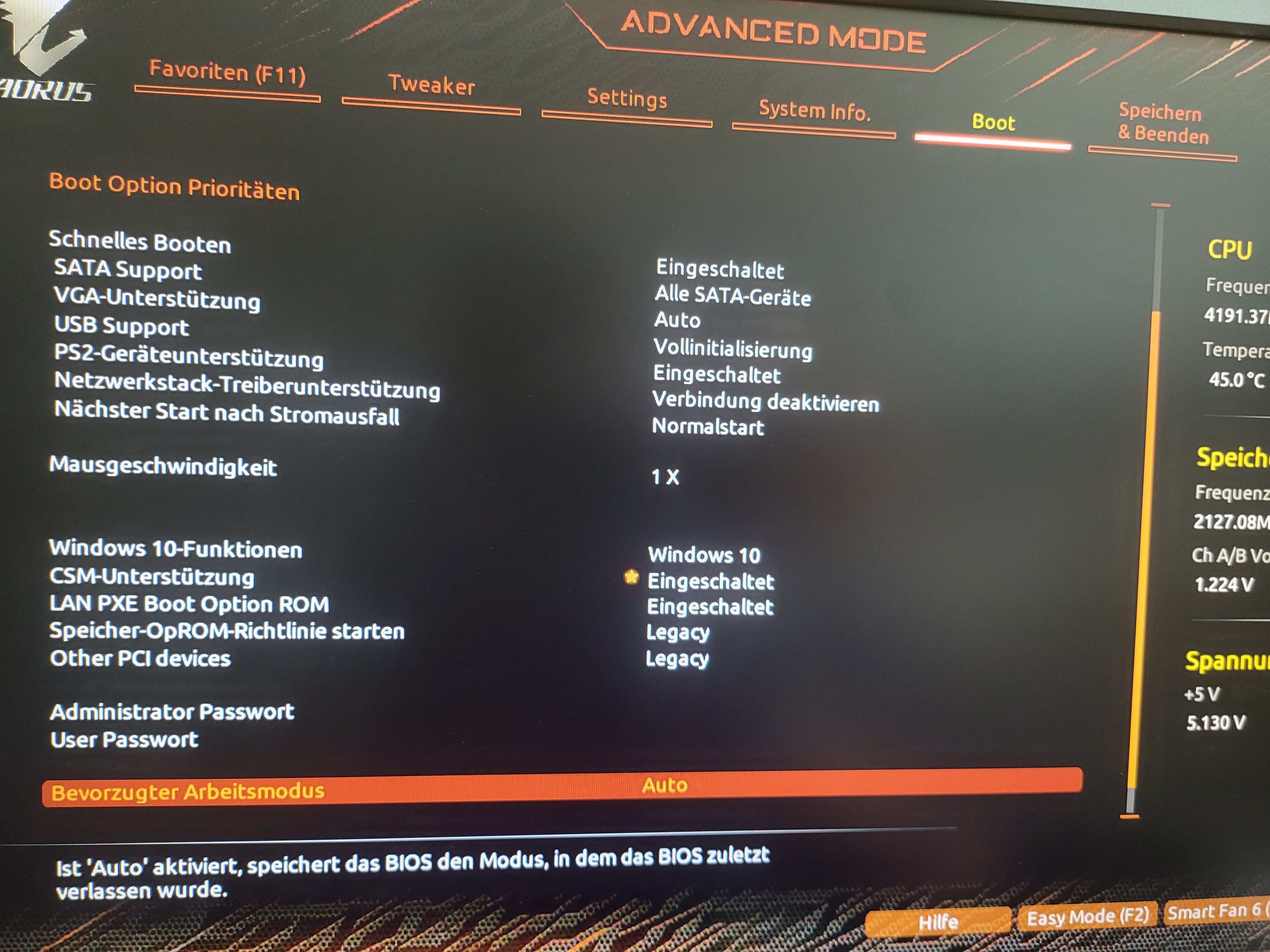

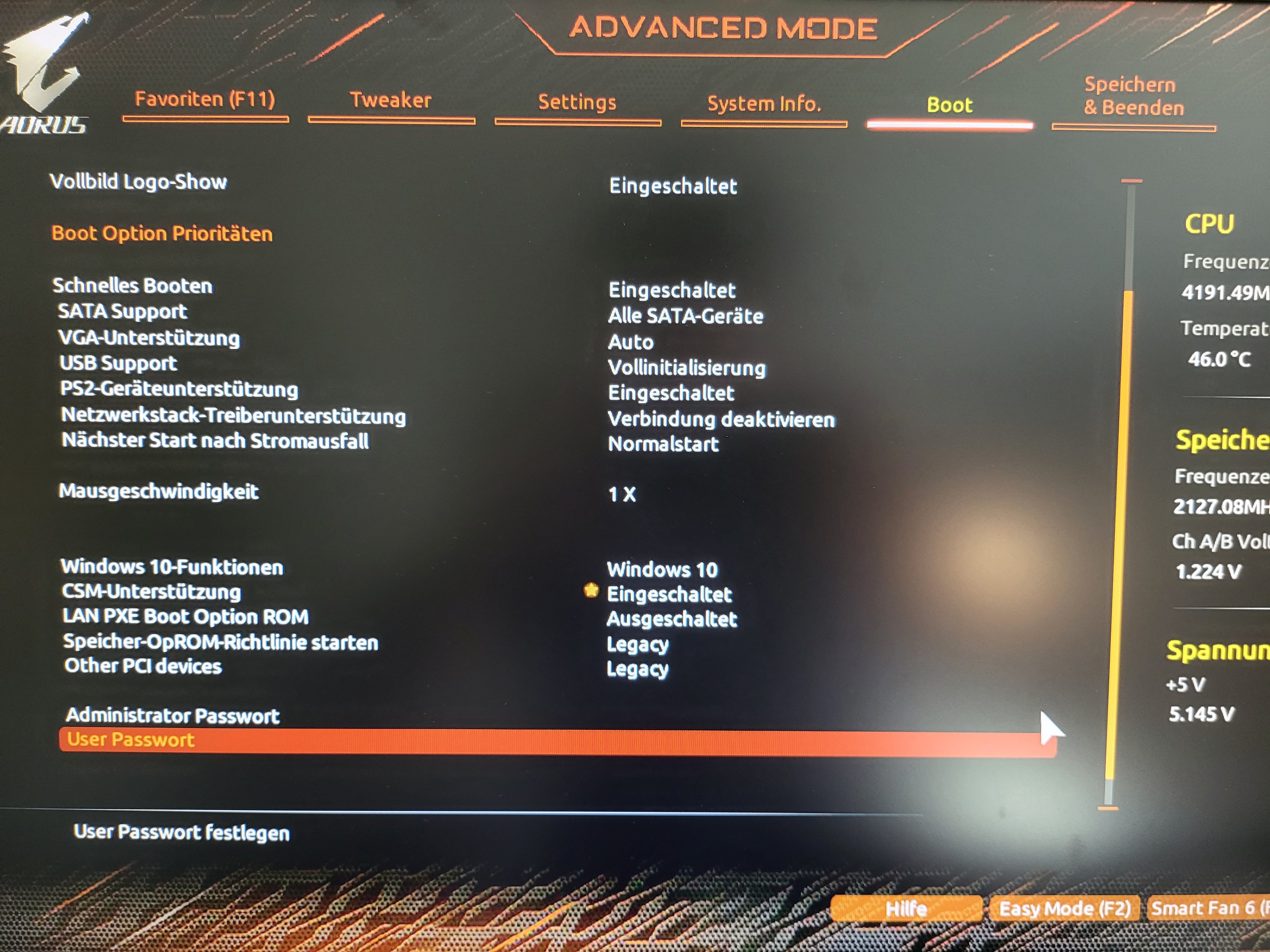

Ich hab das mal so eingestellt wie im Bild, dann auf speichern geklickt und neu gestartet, er geht wieder direkt ins BIOS, dort angekommen steht csm wieder ausgeschaltet
Da steht doch eingeschaltet. Nach dem Einschalten mal geguckt, ob die SSD jetzt bei den Bootlaufwerken angezeigt und ausgewählt werden kann?
Richtig weil ich es wieder eingeschaltet hab
Schalte ich es ein, speichere und starte neu, ist es wieder aus

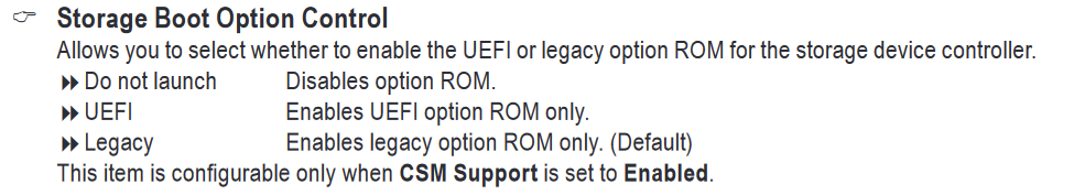

Scroll mal etwas weiter runter zu diesem Punkt im BIOS.
Ist dort auch Legacy aktiviert?
Dann musst du Win 10 Clean und Neu installieren, im UEFI / GPT Modus.
Mit einer SSD ist das in ca. 30 Minuten erledigt.
Schnelles Booten ausschalten. Geh mal in den Advanced Modus, dort kannst du dann die Bootreihenfolge bestimmen. Ansonsten Windwos 10 neu installieren (wäre sowieso angebracht nach dem Systemwechsel)
Kann sein das das Windows auf der SSD noch im Legacy Modus installiert wurde.
Vorschlag - eine andere SSD/Platte nehmen da Windows drauf installieren.
deine jetztige boot SSD verbauen und pc von der anderen Installation Starten -> Daten sichern
Nach daten Sicherung Clone die aktuelle installation von der SSD/Platte auf die "alte" boot SSD
Herunterfahren und sicherstellen das der PC beim nächsten boot von der "alten" ssd mit der neuen Installation bootet -> z.B. HDD/SSD abstecken, Boot folge umstellen. Optional temp installation wieder Löschen/Formatieren.
/E: Weg oben natürlich nur wenn du da noch wichtige Daten drauf hast. Ansonsten direkt Clean install auf die SSD.
Vielleicht widerspricht sich CSM auch mit rBar (falls dein Board/CPU das kann)
Kurze frage, installiere in Windows 10 pro neu, brauche ich ein neuen key oder ?
Ich sichere jetzt die wichtigsten Daten auf einer anderen Partition und installieren neu, was muss ich dabei beachten bei der Neuinstallation bezreffend BIOS oder Windows Installation
Wenn du dein Key nicht mit einem MS-Konto verknüpft hast, dann ja (da Hardwaretausch).

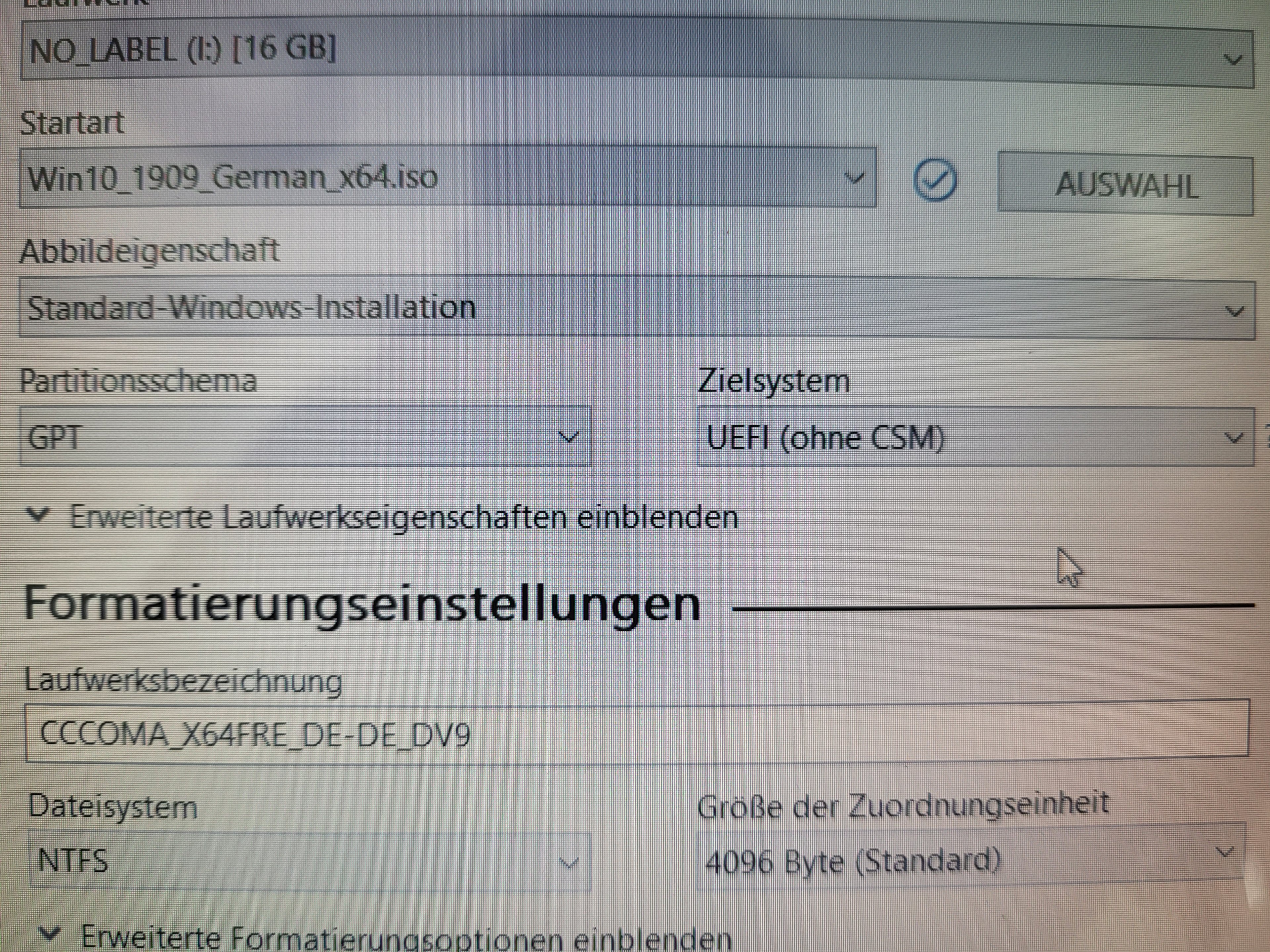

So erstelle ich den Windows Stick
Gpt und uefi ohne csm
