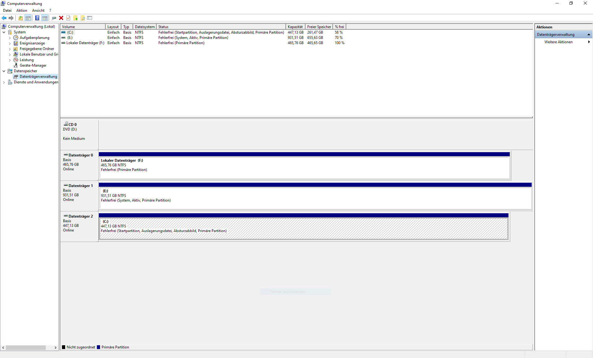

Du kannst in der Datenträgerverwaltung mal nachsehen, welche Partitionen auf welcher SSD / HDD sind.
Mach mal ein Screen für uns davon.

Dankeschön schonmal für die Antworten. Sollte das so sein ist es jedenfalls nicht mit Absicht passiert. Ich bin jetzt auch schon länger Windows Nutzer, aber sowas ist mir ehrlich gesagt noch nie untergekommen. Den Tipp mit dem Abhängen der Festplatten werde ich beim nächsten Mal auf jeden Fall umsetzen.
Ich habe hier mal einen Screenshot von der Datenträgerverwaltung:
edit: Gibt es denn eventuell eine Möglichkeit das nachträglich zu beheben?

Danke für den Tipp!
Als ich den BCD Befehl vorher ausgeführt hatte stand dort nur "Fehler beim Kopieren der Dateien"
Ich habe jetzt meine Windows Platte aktiv gesetzt in der Datenträgerverwaltung und anschließend den Befehl "bcdboot C:\Windows /l de-de /s C:" als Admin ausgeführt und das scheint auch zu funktionieren. Windows startet nun auch, wenn nur die SSD angeschlossen ist.
Ich danke euch sehr für die Hilfe!

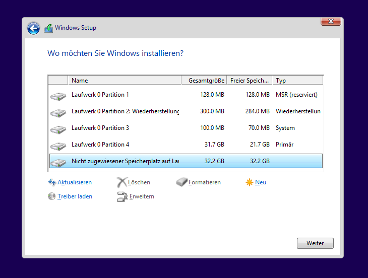

Wie kann ich im obigen Bild das Setup veranlassen, eine EFI-Systempartition auf Laufwerk 1 anzulegen, außer den Datenträger 0 abzuklemmen?
Klemm ihn einfach ab, wenn du auf Nummer sicher gehen willst.
Man sollte natürlich auch das andere beachten was in diesem Beitrag steht,
auf den du dich hier beziehst.
Ich mach das so seit vielen Jahren und brauch keine Datenträger abzuklemmen
bei einer Windows Neuinstallation.
Wäre ja noch schönen, wenn ich unter die Tische krabbeln müsste,
Systeme öffnen und die Laufwerke abklemmen für eine Windows Neuinstallation.
Reaktionen: Terrier
Hast Du nicht zuvor geschrieben, ich brauche das nicht, wenn ich nicht gleich auf "Weiter" gehe, sondern erst auf "Neu"?
