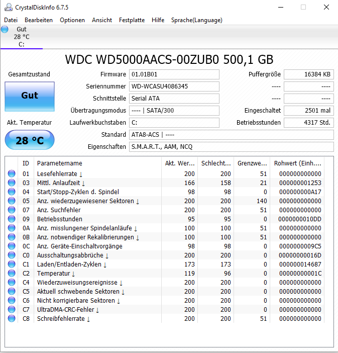

SMART-Werte sind meiner Meinung nach unauffällig, siehe Screenshot.

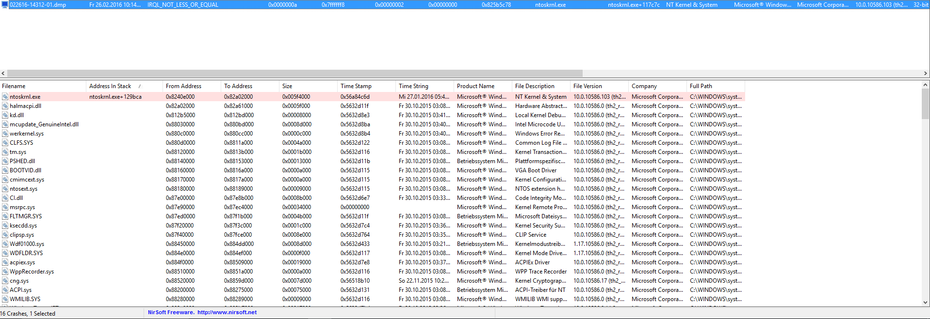

Als Screenshot noch der letzte Bluescreenview. Es war auch die letzten Tage immer ntoskrnl.exe

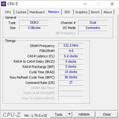

Der Rechner ist nicht übertaktet. Temperaturen scheinen laut HWiNFO32 unauffällig zu sein. Command Rate steht auf 2T.

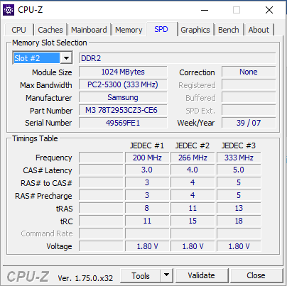

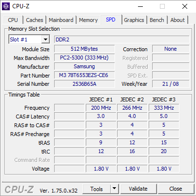

Überlegungen: Prüfen ob der RAM in seinen Spezifikationen läuft (nicht übertaktet ist und zum Speichercontroller der CPU passt). Ansonsten nach nem BIOS/UEFI Update schauen und die SATA-Kabel überprüfen.

Als Screenshot noch Memory und SPD erster und zweiter Platz. Dritter und vierter steckt nochmal dasselbe.
SATA-Kabel stecken ordentlich und sind getauscht. Eigentlich sollte dann etwas in SMART auftauchen und nicht ntoskrnl abschmieren, oder?
