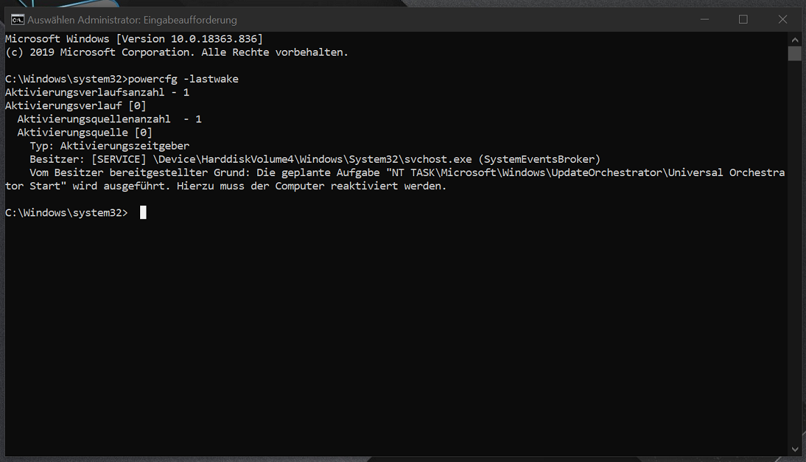

vor kurzem habe ich mein Windows neu aufgesetzt. Ich nutze gerne den "Energie sparen" Modus um den PC nicht jedesmal komplett runterzufahren müssen. Als das Problem zum ersten mal aufgetreten ist, habe ich im Geräte-Manager geschaut welche Geräte die Berechtigung haben den PC aus dem Ruhezustand zu aktivieren. Da die Netzwerkkarte diese Berechtigung hatte, habe ich vermutet, dass diese meinen PC aktiviert. Ich habe die Berechtigung also entzogen. Leider wurde das Problem damit nicht gelöst.
Ich habe dann mit "powercfg -devicequery wake_armed" via CMD versucht rauszufinden welche Geräte meinen PC "aufwecken" können. Aktuell sind es nur die Tastatur und die Maus. Diese sollen den PC auch aufwecken können da ich so nur eine Taste auf der Tastatur oder Maus drücken muss um den PC zu aktivieren.
Über "powercfg -lastwake" konnte ich dann herausfinden was für die Aktivierung meines PC's verantwortlich ist. Und genau hier benötige ich eure Hilfe.
Was genau ist das für eine geplante Aufgabe und kann ich sie ohne Bedenken deaktivieren bzw. löschen? Wo und wie kann ich sie deaktivieren bzw. löschen?
