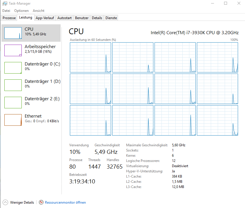

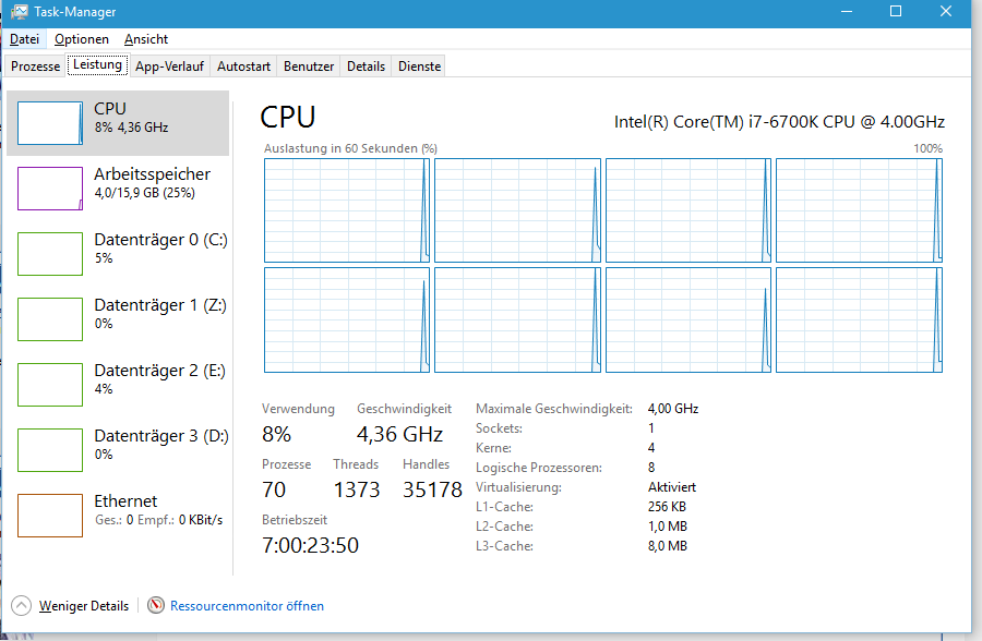

Man beachte die Betriebszeit, habe meinen Rechner in den letzten Tagen bestimmt schon 10 mal runter und wieder hoch gefahren.
Wenn dein System nach dem Boot mehr als 50 Prozesse ausführt dann ist das booten langsamer als mit 40-45 Prozessen.
Ausserdem bin ich sicher das dein System nicht mit 5,6 GHz läuft und du irgendwo ein Wurm drin hast ( Treiber)
Dann mach mal einen Neustart. Dann ist deine Betriebszeit auch wieder bei 0.
