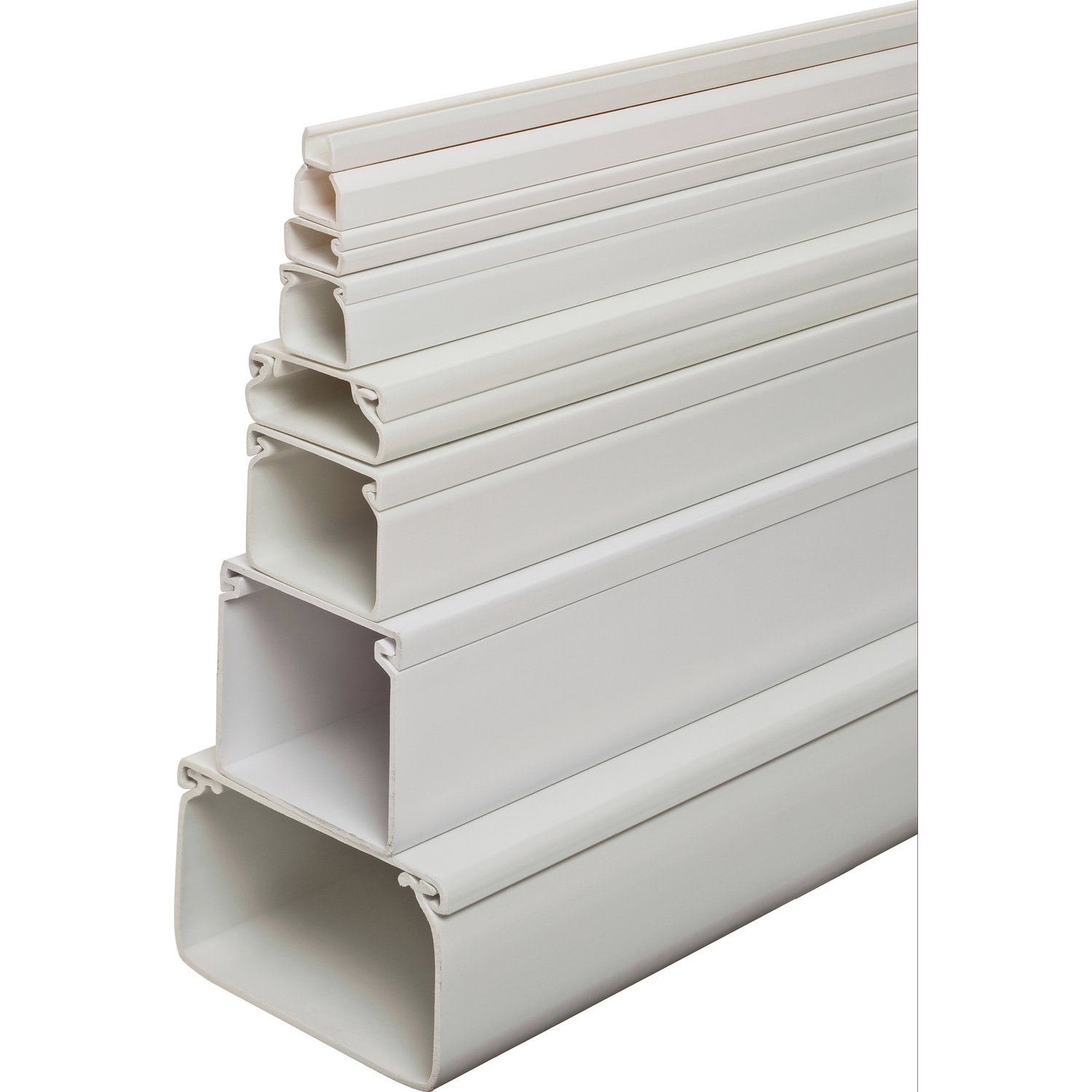

Aufputzkabelkanäle sind einfach anzubringen und stören nicht die Optik, wenn in der richtigen Farbe.

Aufputz Kabelkanal kostet zwischen einem und 3 Euro je nach Größe.
Warum muss man seine Katzen einen Klaps geben also ehrlich, ich habe meine Katzen auf "ein Lautes, ab,Ey und Böse" konditioniert so das es jetzt auch leise seine Wirkung hat. Das Problem ist aber es sind Katzen und wen eine Katze im Spielrausch ist wird nicht mehr daran gedacht was Böse ist und ich bin ja auch nicht immer zuhause (wie heißt es so schön ist die Katze auserhaus, Tanzen die Mäuse auf denn Tischen)
Kabelkanal müsste 13m überbrücken und Bohren kommt nicht infrage das macht alles wieder Teuer und die Selbstklebenden halten nicht lange, dazu müsste ich auch noch ein neues HDMI Kabel kaufen.
Kabelkanal selbstklebend ca.25€
HDMI Kabel (halbwegs gutes) ca.25€
also 50€ ohne Versandkasten
