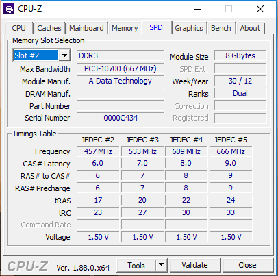

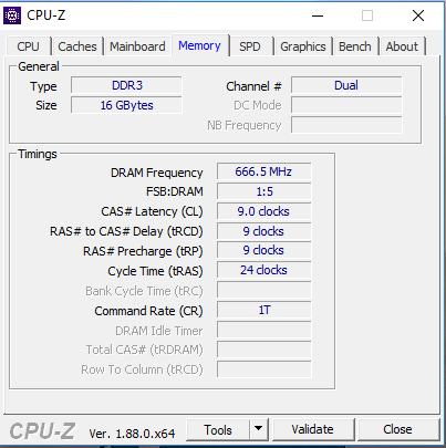

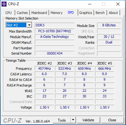

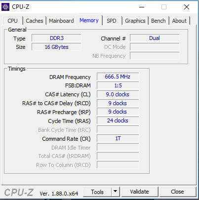

Zeig mal den Reiter "Memory"
XMP ist ein vom Hersteller hinterlegtes Profil für stabilen High Performance Betrieb. Deiner sollte aber eher mal in Standrad Takt (also 1333mhz bzw 2x 667mhz) laufen. Aber ich weiß gar nicht obs bei DDR3 schon XMP gab^^
Das Netzteil ist völlig overdosed. Das langweilt sich mit maximal 250 Watt die benötigt werden wahrscheinlich zu Tode. Ob das für die Aussetzer sorgen kann, weiß ich nicht. Aber du sagst ja, es begann erst nachdem du den Treiber gewechselt hast!

Der Speicher läuft in den richtigen Specs.

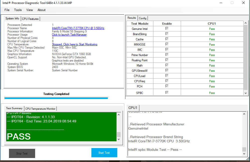

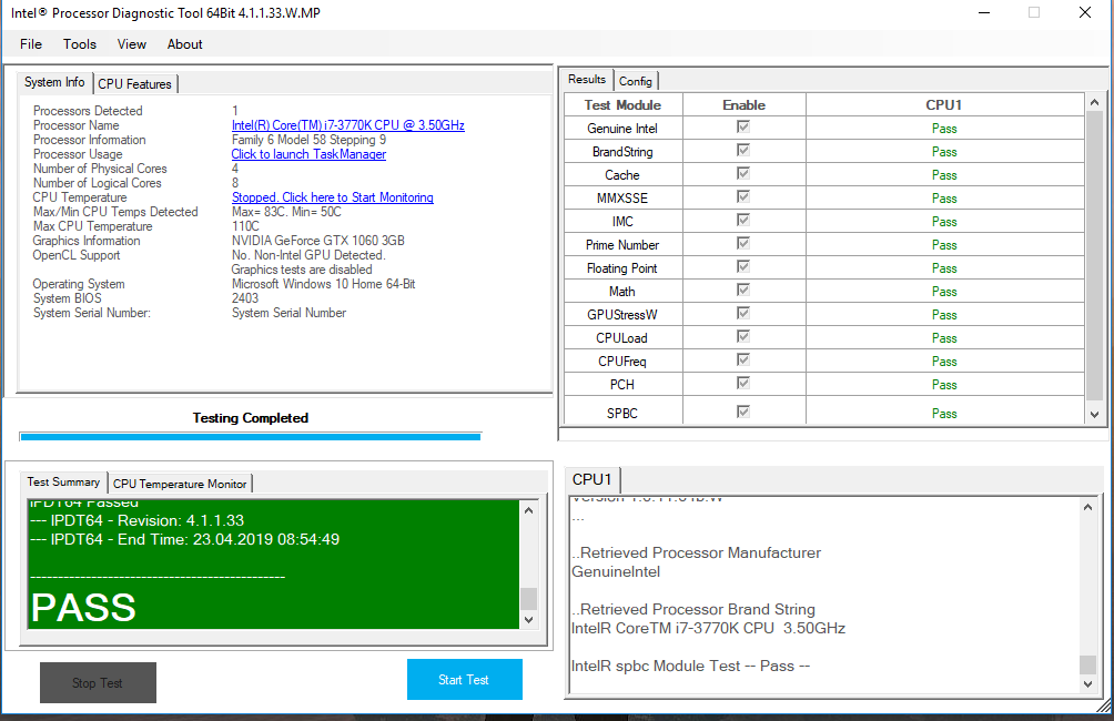

Ganz schön warm die CPU für den kurzen Test oder verwendest du den Boxed-Lüfter? Foto vom PC-Innenraum schadet bei Tempreaturproblemen auch nieHellfire schrieb:Hier das Ergebnis:
Ansonsten mal den PC auf das wesentliche beschränken: 1 RAM-Riegel, Windows-Bootlaufwerk, interne Grafikkarte und Prime laufen lassen.
