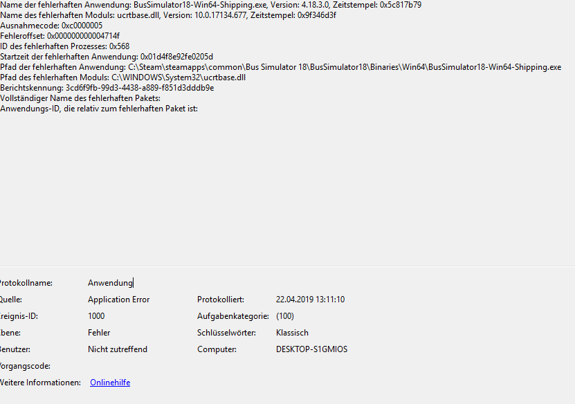

Spiel wurde heute neu installiert und es hat sich nichts geändert, vor kurzem trat der selbe Fehler auch beim Bussimulator 18 auf, fast die selbe Fehlermeldung, das was google ausspuckt sagt mir leider nichts :(
nö, ist alles aus, wenn dann läuft grundsätzlich nur eine Anwendung
Aber die Meldung aus dem Protokoll kommt nicht von Witcher. Die kommt vom Bussimulator 2018.

Was @roterhund07 meinte:
Du sagst Witcher crasht - postest aber einen Screenshot von ner Fehlermeldung vom Bussimulator.
Reaktionen: SVΞN und Mordi
Die von dir hochgeladene Fehlermeldung bzw. das Fehlerprotokoll bezieht sich aber auf den Bus Simulator 2018 und nicht auf The Witcher III.

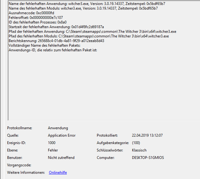

genau so ist es, sorry, war des falsche bild, hier das richtige

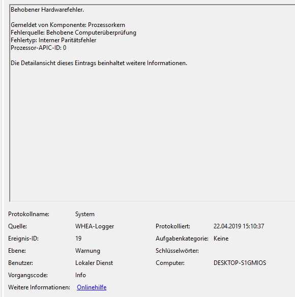

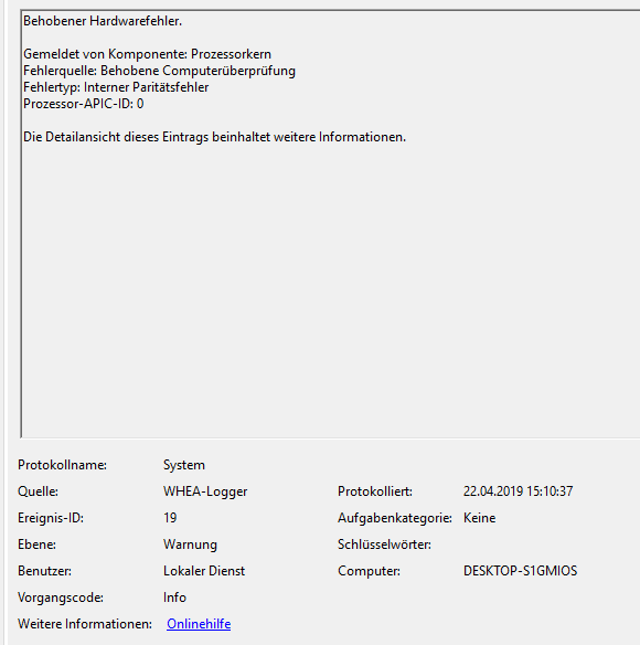

Hab jetzt nach einigem rumtesten folgendes Ergebniss, es scheint wohl ein Problem mit dem Prozessor zu geben da ich nach einem stress test mit Prime95 und gleichzeitiger Temperatur überwachung mehrere Abstürze hatte (die temps an sich sinds nicht da diese beim absturz rund 85 Grad betrugen).
Wenn ich zudem Witcher 3 starte und im Hintergrund die CPU überwachung von Windows laufen lasse bekomme ich eine Spitze in der Skala in dem Moment wo mich Witcher 3 auf den Desktop schickt.
Leider weis ich trotzdem nicht genau wo das Problem liegt, ist es ein Spannungsproblem, liegts am mainboard oder doch an der CPU? Wie bekomme ich das raus?
Hier mal ein paar Bilder:
Wie ist denn dein Ram konfiguriert? XMP aktiviert? Was sind die Spezifikationen vom Ram? Was hast du für ein Netzteil (genau Bezeichnung oder evtl den Aufkleber mal posten)
