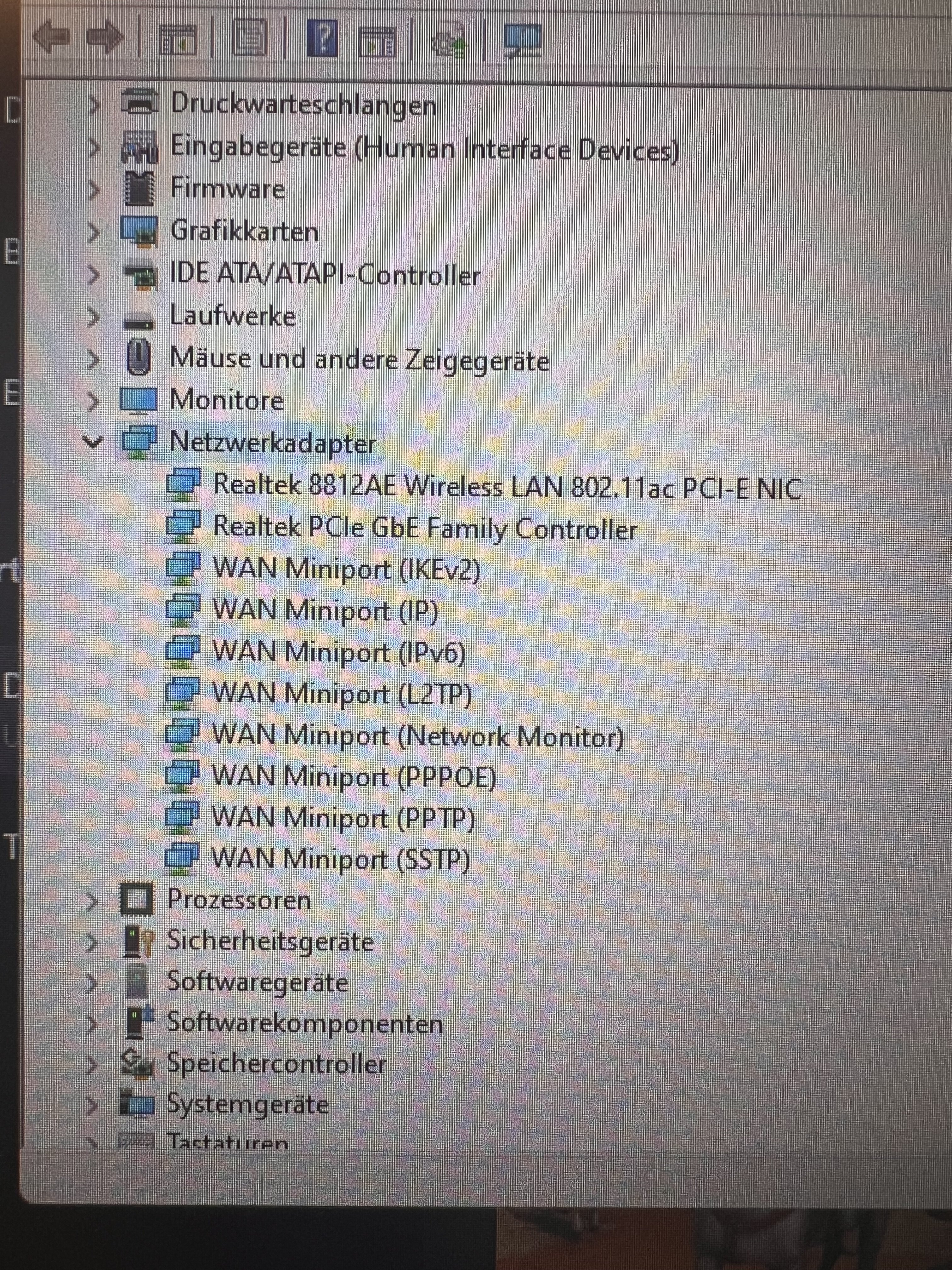

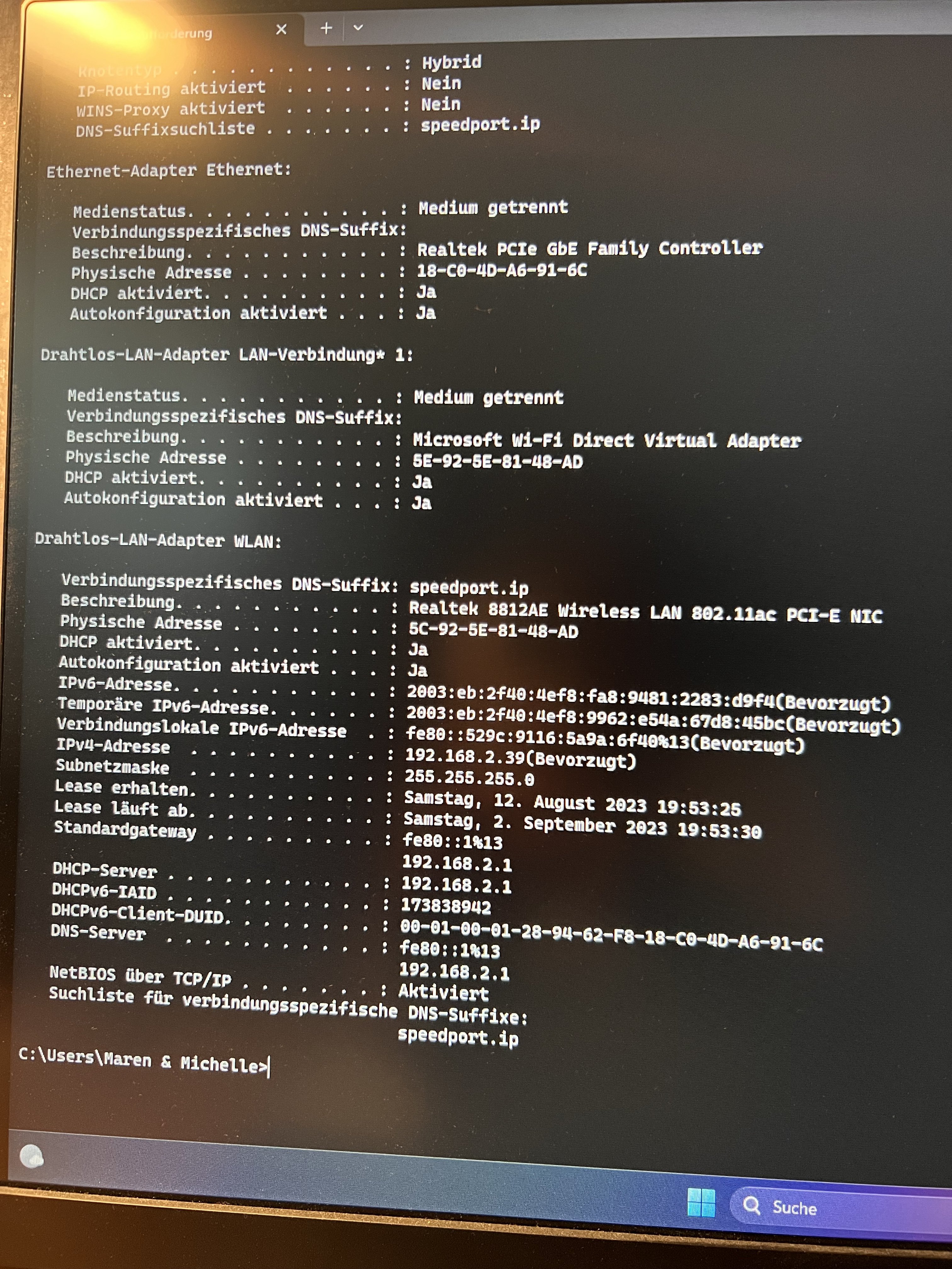

Oh, ist der WLAN-Adapter wieder aufgetaucht? Poste bitte mal einen aktuellen Screenshot aus dem Geräte-Manager (Netzwerk-Bereich ausgeklappt) und ein neues ipconfig /all!

Nein, die Antennen sind noch immer weg. Aber ich habe nun wlan. Nur nicht so stark wie es sein sollte.
Ja, da ist die WLAN-Karte wieder. Möglicherweise durch die jetzt bestehenden Online-Verbindung wieder im Hintergrund der passende Treiber installiert. Ohne zu wissen, dass da jetzt genau gemacht wurde, seit die Verbindung ins Web wieder besteht.
Wenn Du möchtest, kannst Du es natürlich erstmal mit Antennen versuchen, aber ohne Garantie auf stabile Funktion, falls die WLAN-Karte durch den langen antennenlosen Betrieb einen weg haben sollte.
