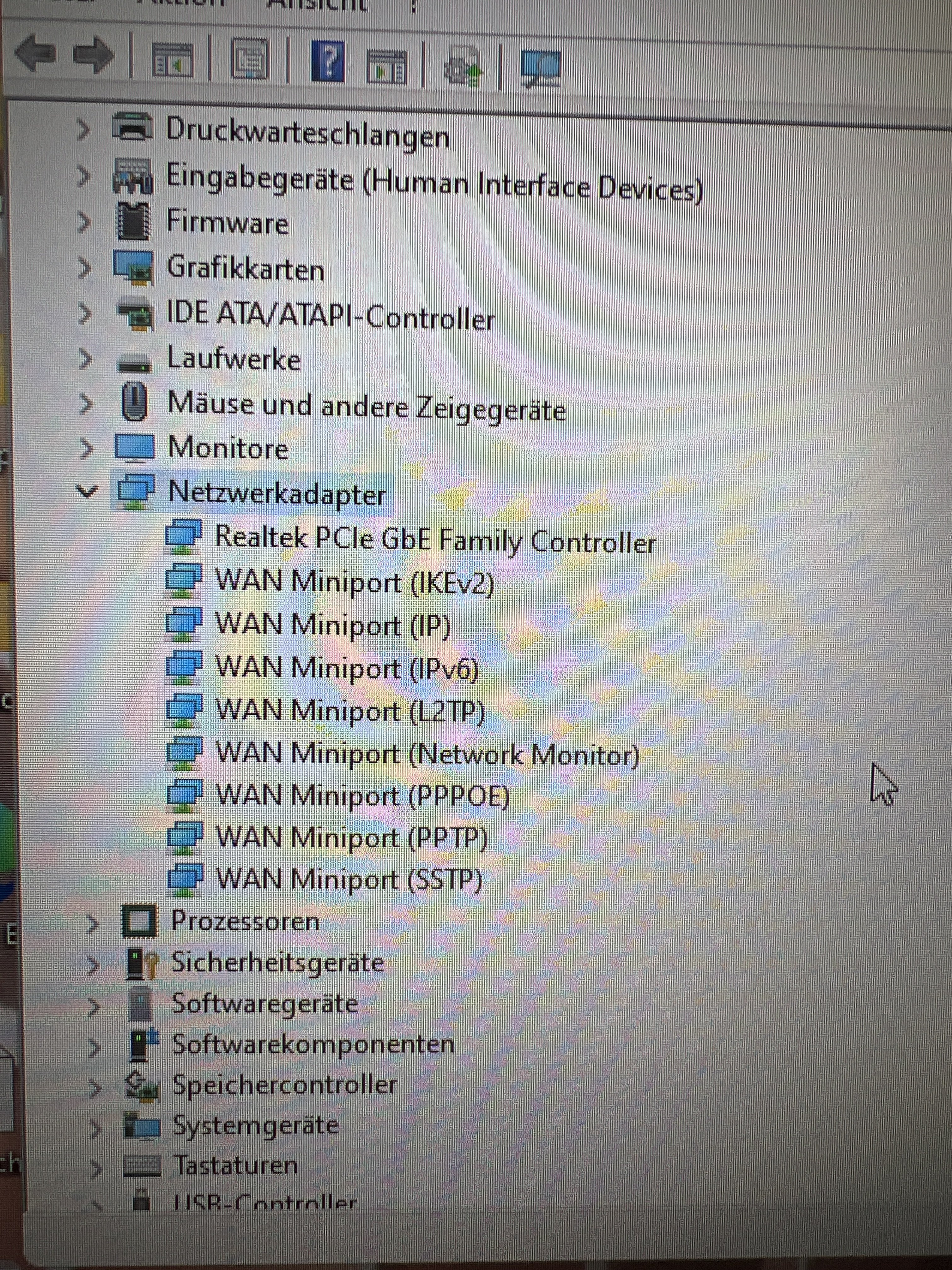

Ja genau. Ich hoffe es war so gemeint mit dem Screenshot.
xxMuahdibxx
Fleet Admiral
- Juli 2011
- 38.407
Dieser Netzwerk Adapter ist für das Lan Kabel nicht für WLAN
- Aug. 2023
- 32
Ok, und was muss ich genau Downloaden?

Ich habe den Eindruck, das wir hier überhaupt nicht von WLAN sprechen und die ganze Zeit eine LAN-Verbindung vorhanden war/ist, wenn wir einen Screenshot von "Netzwerk und Internet" bekommen könnten...
Und wie genau sah denn das "abgestürzt" aus?
- Aug. 2023
- 32
Wie genau soll das Foto aussehen von Netzwerk und Internet? Ich wollte mich verbinden mit MagentaWlan, daraufhin hat er sich aufgehangen und dann nach kurzer Zeit selbstständig einen Neustart gemacht. Und nachdem ich dann das Netzwerk zurückgesetzt habe konnte ich garnichts mehr auswählen. Es fehlten dann auch plötzlich alle Einstellungen, auch die vom WLAN, weil der Treiber dann auf einmal weg war.

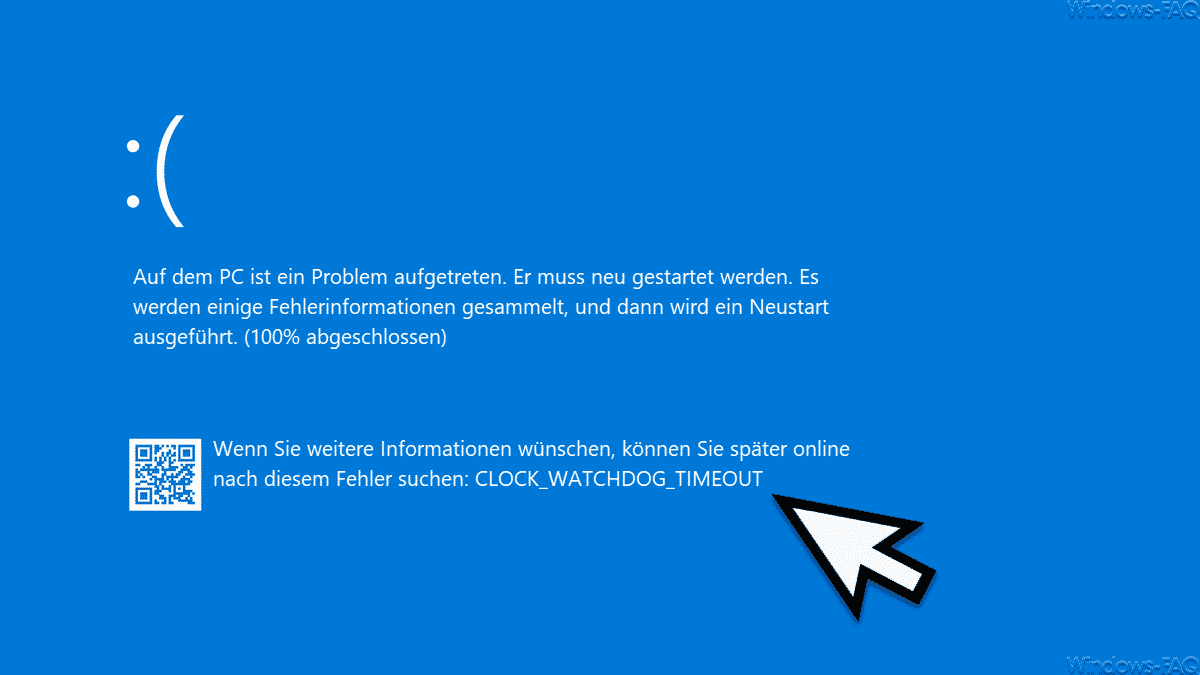

Achja, und eine Fehlermeldung mit einem traurigen Smiley auf blauem Hintergrund erschien.
cutterslade1234
- Juli 2007
- 1.845
Ein Blue Screen 😜 die Fehlermeldung bzw Fehlercode wäre interessant

Der andere ist der Bluescreen. Da im Gerätemanager nichts mehr zum WLAN ersichtlich ist (auch kein nicht kategorisiertes Gerät), könnte es natürlich sogar sein, dass die WLAN-Karte defekt ist.
Fahre den PC mal herunter. Schalte ihn dann wieder ein, logge Dich in Windows ein.
Lade am Smartphone HWiNFO herunter, übertrage das Programm anschließend via USB-Kabel auf den PC. Installiere es dort, öffne es. Von Interesse ist dort der Bereich "Netzwerk".
