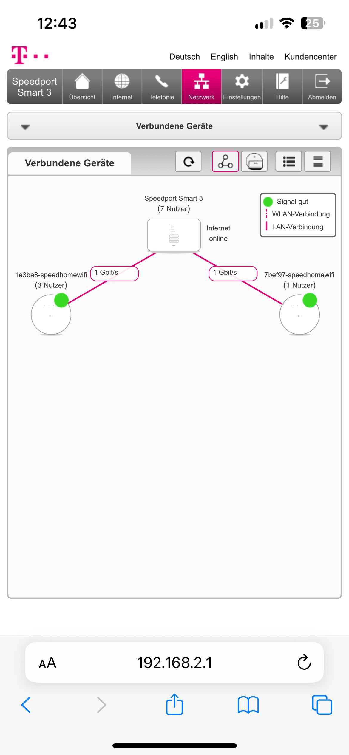

Wenn Du (idealerweise nicht mit einem Handy oder Tablet sondern einem Computer) auf die Web-Oberfläche des Speedport unter Heimnetz, WLAN gehst, hast Du oben drei Reiter. Der mittlere zeigt eine graphische Darstellung Deines Heimnetz, also wie die Speed-Produkte untereinander verbunden sind. Das bräuchten wir als Screenshot.

Screenshot:
Seit letztem Neustart keine Probleme. Aber ansonsten stockt es immer für ein paar Sekunden.
Beim nächsten Stocken, werde ich es mit dem Patchkabel versuchen.
Puh. Die Speed Home sind richtig verkabelt und somit ideal angebunden. Ja, wenn das wieder ist, bitte auch die Listen-Ansicht posten, also dort wo die Geräte und Geschwindigkeiten stehen. Und dann in den System-Meldungen schauen, nicht dass Du eine DSL-Synchronisation hast … wobei die nicht Sekunden sondern Minuten dauert.

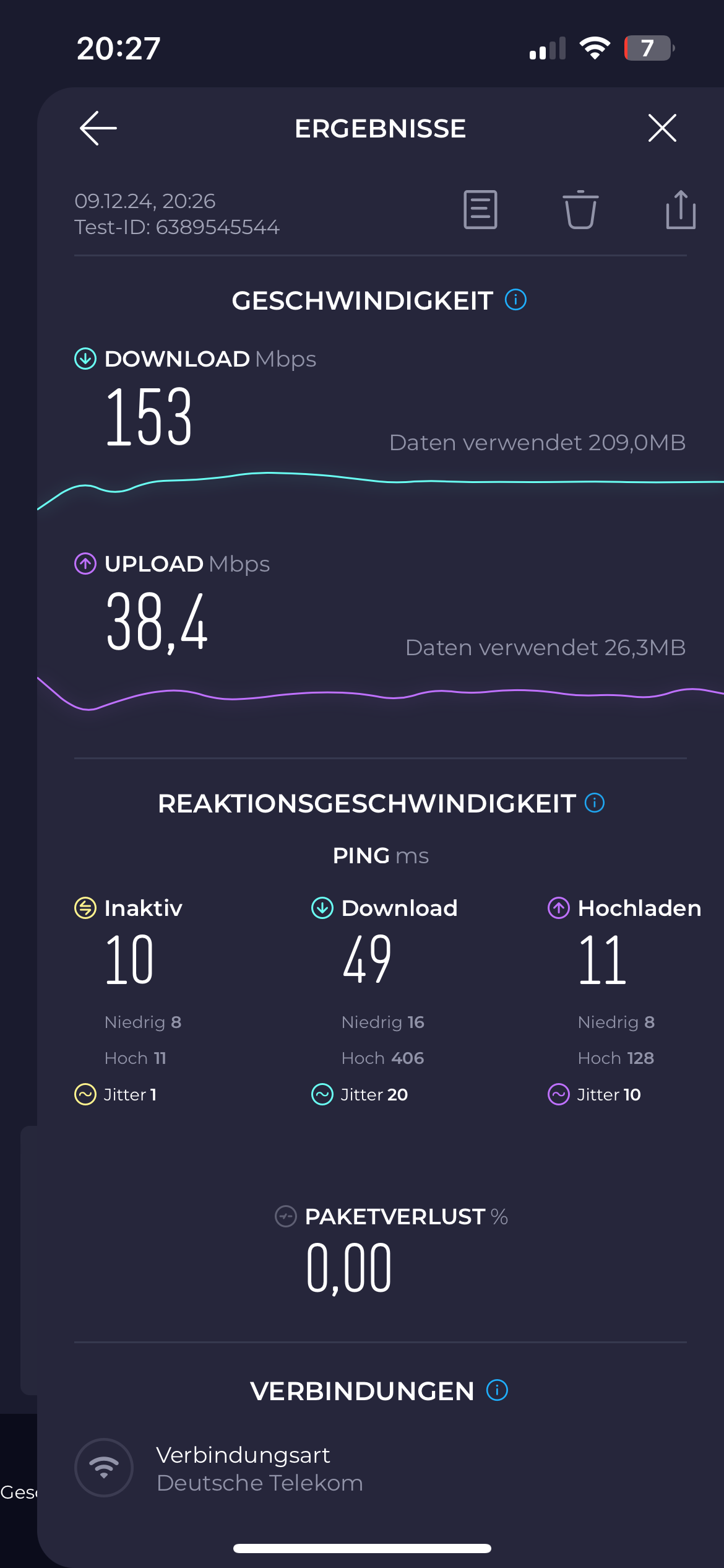

Jetzt gerade stockt der Fernseher, alle 30 Sekunden für 5-6 Sekunden immer.
Speed Test liest sich eigentlich gut.
