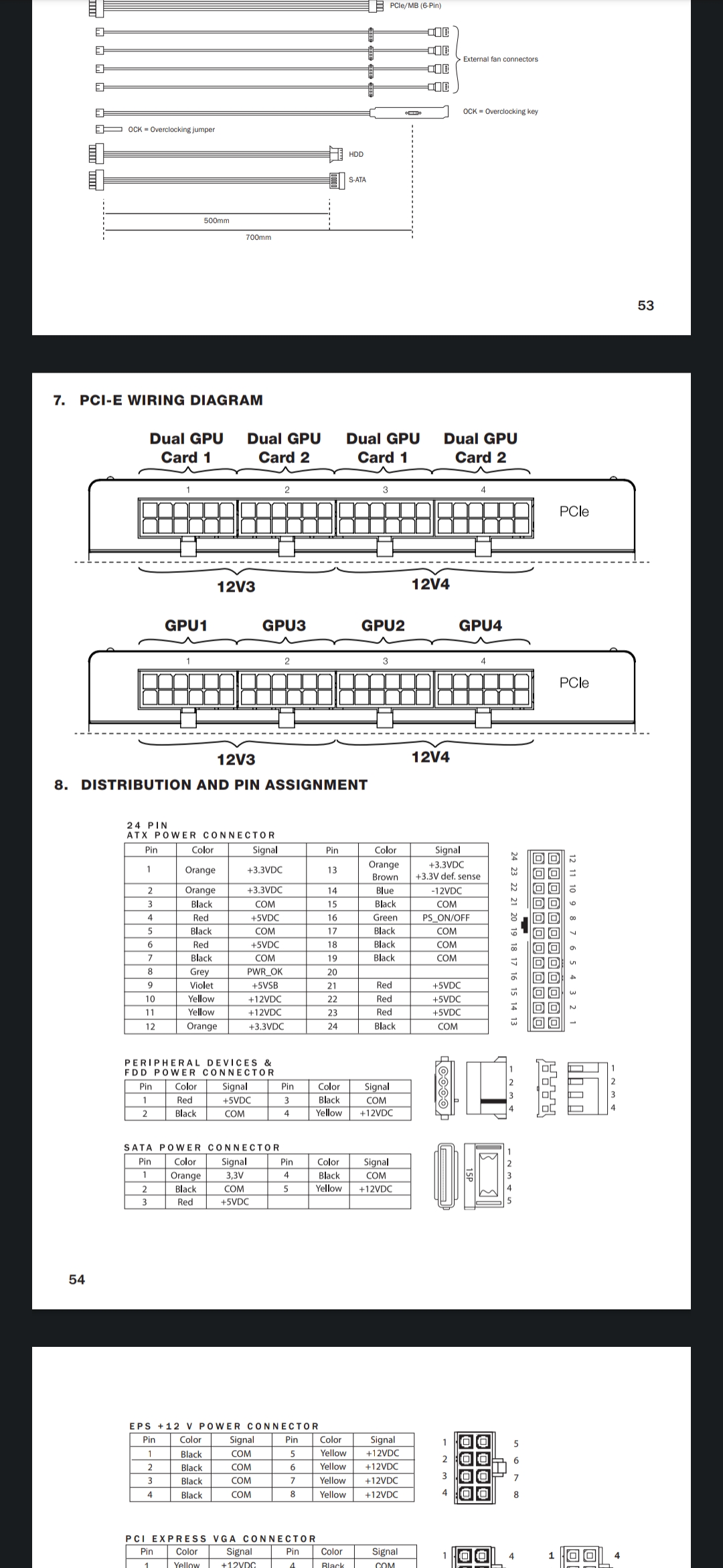

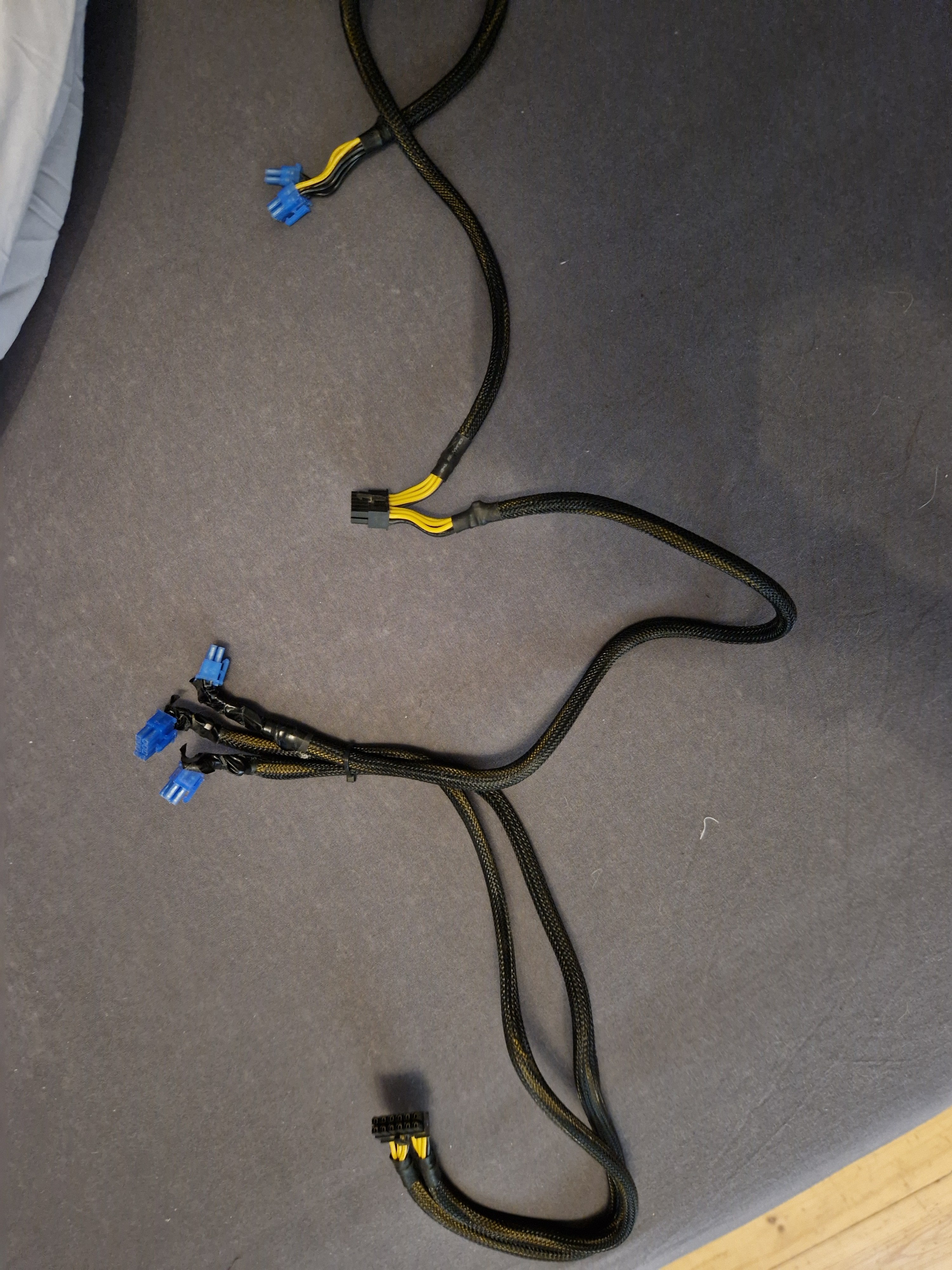

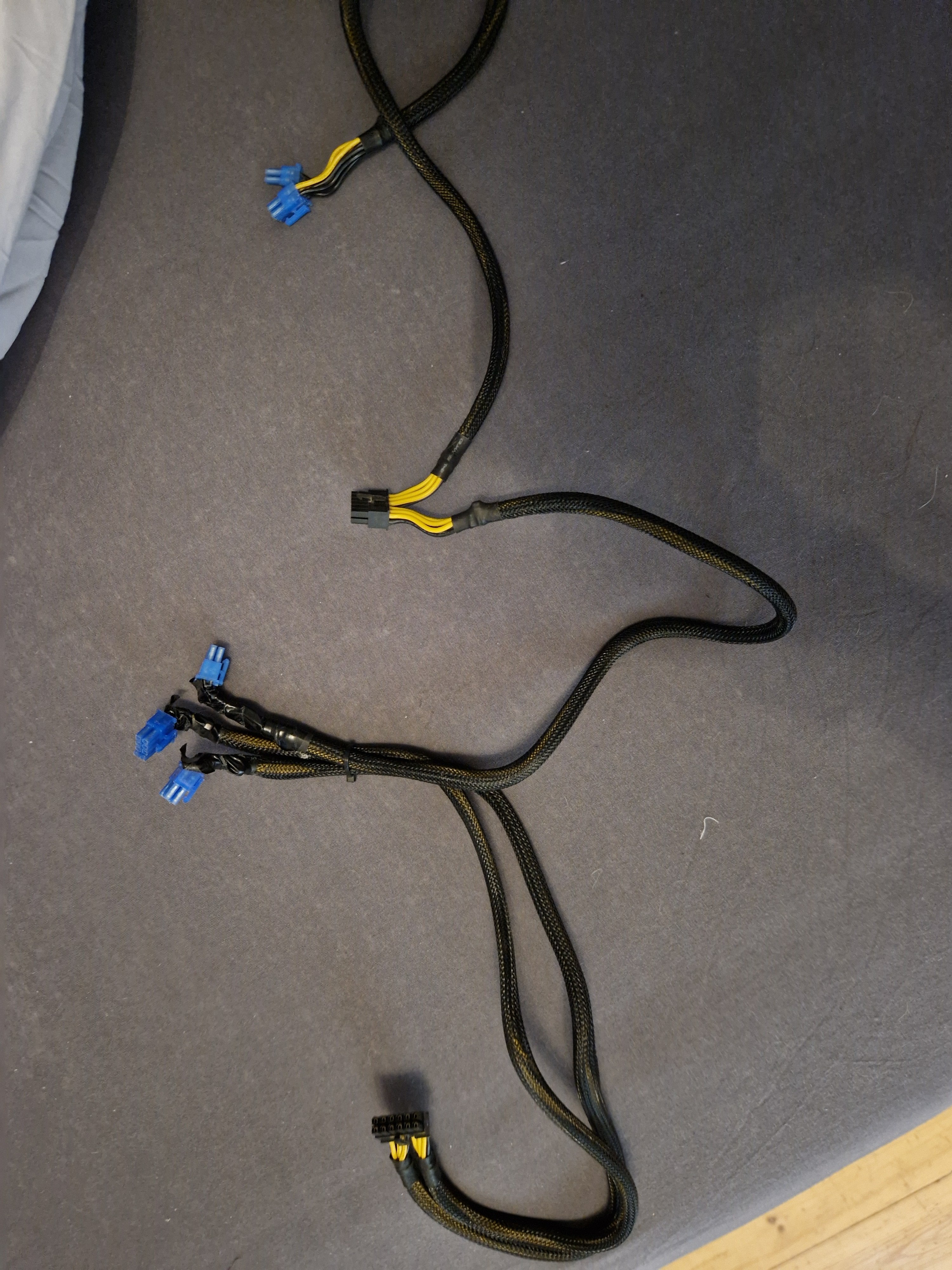

Servus zusammen, ich glaub bin gerade etwas verwirrt. Ich habe ein Dark Power Pro 10 850w Netzteil und eine RedDevil Radeon RX 6900Xt mit 3 mal 8 Pin anschluss. Hab 2 Kabel siehe Foto. Aber wie stecke ich ins Netzteil : PCI 1 und 2 oder 1 und 3? Anbei Fotos.
Edit: Achso am Ende der blauen Anstecker steht PCI-E, PCI-E und VGA
Vielen Dank im Vorraus. LG
so dass sie an 12V3 und 12V4 hängt.

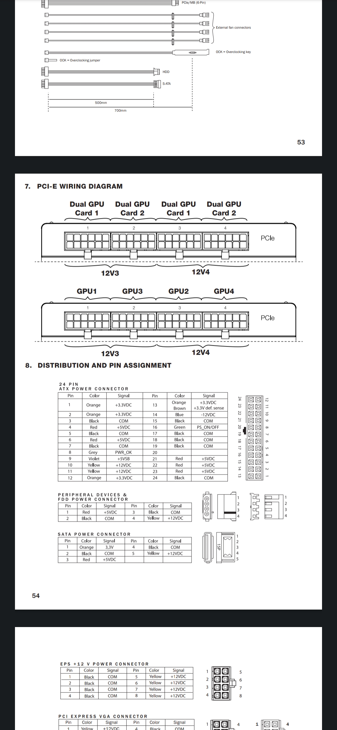

Du hast doch nur 2 Kabel laut deiner Aussage. Wirst du ja wohl beide benutzen müssen, wenn ein Kabel nur 2x 8-Pin Stecker hat.
Die Kabel kommen am Netzteil an Port 1 und 3, damit die Last verteilt wird auf die 12V Schienen 12V3 und 12V4.

Laut Anleitung solltest du 4 PCIe Kabel haben!
3 Stück mit je zwei 6+2 und noch 1 mit 6 Pins.
da nimmst du 2 von ersteren, hast dann für die Grafikkarte 4* 8 Pin und einen davon lässt du in der Luft hängen

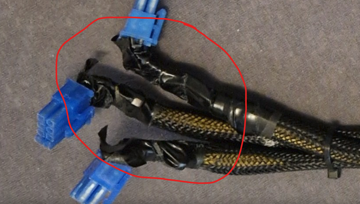

Ist das Klebeband an den Steckern?
Reaktionen: Baal Netbeck
Ja, schwarzes isolierband, gibt aber keine offenen Stellen, das hat der vorbesitzer gemacht damit die Farben bedeckt werden 🤦🏼‍♂️
Reaktionen: Klingeldraht
Das sollte komplett schwarze Kabel haben.
Die mit den farbigen sind von älteren Modellen und sind nicht kompatibel!
Das hatte ich selbst und die pinbelegung am Übergang Netzteil -Kabel ist anders als früher auch wenn die Stecker hinein passen.
