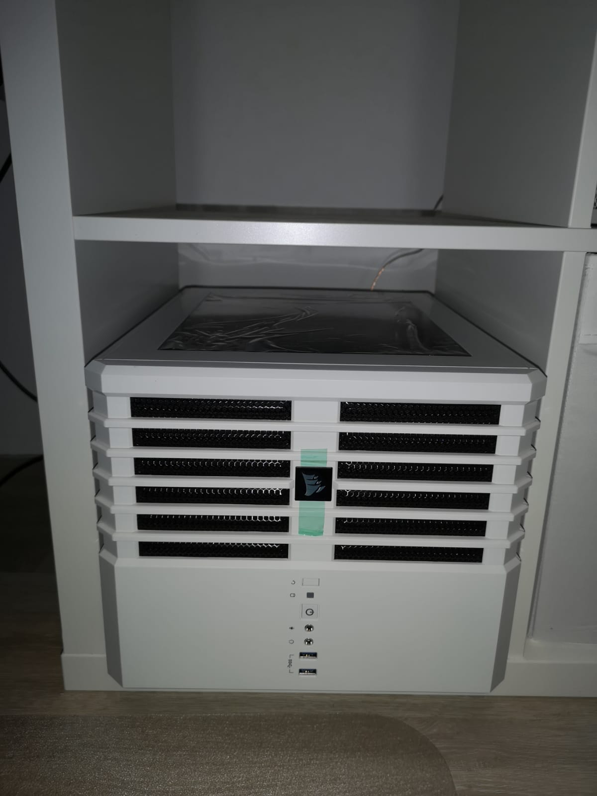

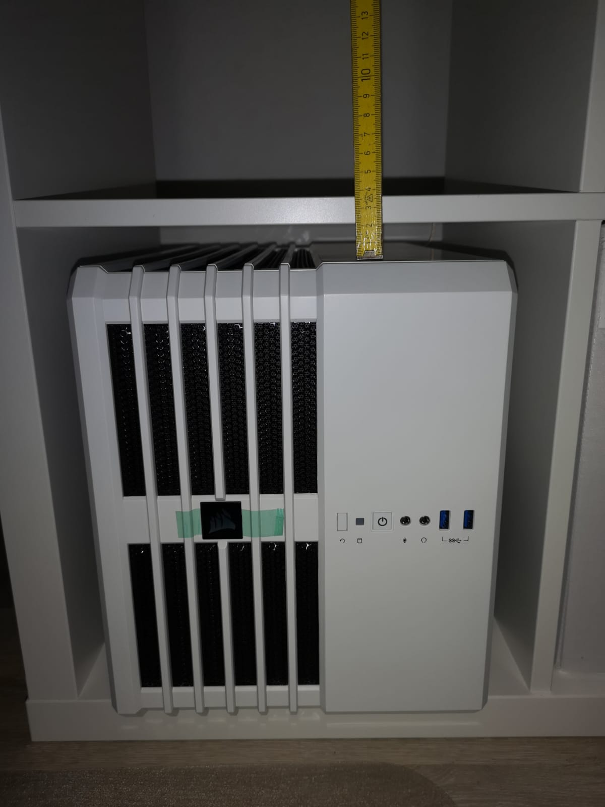

Alles klar. Das Case hab ich schonmal bestellt, wollt sehen wie es passt :)

Yep. Guter Ansatz. Interessant wäre, wie viel Platz nach oben ist. Und oben am Gehäusse ist ein Staubfilter enthalten, der an dieser Stelle eher kontraproduktiv ist. Den müsstest Du rausnehmen können.
Case sollte morgen Abend schon da sein, dann werde ich berichten :)

Wenn Du oben über dem Gehäuse noch ein klein wenig Platz hast, 0,5cm würde bereits reichen, würde ich folgende Änderung an der Lüfterkonfiguration vorschlagen:

Soo, da konnte ich gerade eben dem Paketboten das Gehäuse entreißen.
Einmal beide Ansichten, zuerst stehend:
(2cm Luft, ohne Füßen unten drunter)
Frage dazu: Soll der besser so mittig stehen oder an eine Wand rangerückt
Und einmal liegend:
(Hier sind rechts und links so ca. 6-7mm jeweils Luft)
Mit dabei sind noch 4 kleine Gummifüße, die sind zum drankleben und ca. 5mm hoch.
Die sind in den Bildern noch nicht unter dem Gehäuse.
Ich habe das Gehäuse etwas hervorgezogen, so guckt es 5cm aus dem Regal heraus. So bekommt es wahrscheinlich noch etwas mehr Luft.
Vom Regal zur Wand sind hinten noch 10cm Luft.
Reaktionen: slsHyde
Das passt doch hervorragend. Füße drunter, stehend und wie auf dem ersten Foto mittig (rechts ist der Lufteinlass vom Netzteil, da muss etwas Luft rankönnen). Wenn nach hinten genug Platz ist, brauchst Du es auch nicht nach vorne hervorziehen sondern kannst es bündig stellen. Wenige cm reichen hinten.
