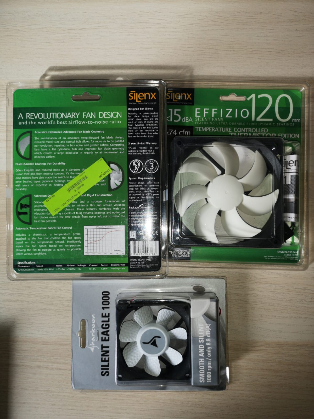

Die Lüfter:
Nehmen wir die von mir für die WaKü empfohlenen Noctuas:
Umdrehungen: 300-1200 U/min
Luftdurchsatz: 107,5 m³/h
Luftdruck: 1,19 mm-H2O
Lautstärke: 17,8 dBA
Die Leistungsangaben beziehen sich jeweils auf die maximale Umdrehung, aber ohne dass irgendetwas den Luftstrom blockiert.
Dann hier die Lüfter, die zum Lieferumfang der WaKü gehören:
Umdrehungen: 800-2.435 U/min
Luftdurchsatz: 120,1 m³/h
Luftdruck: 4,65 mm-H2O
Lautstärke: 37,7 dBA
Die Noctuas liefern bei 800 rpm 72 m³/h. Die Corsair nur 39,5 m³/h. Bei einem Vielfachen der Lautstärke (Die Sache mit dem Luftdruck lasse ich jetzt mal außen vor).
Diese hier mitgelieferten Corsair-Lüfter sind vor allem darauf ausgelegt, maximale Kühlleistung zu bringen, Lautstärke egal. Unter voller Drehzahl an diesem Radiator sprechen wir von 52 dBa. Die minimale Drehzahl liegt bei ungefähr 800 rpm. Selbst dann sind die noch deutlich zu hören. Aber bei dieser Umdrehung reichte bei den Lüfter der Luftdurchsatz nicht, spätestens unter Last müssten die deutlich höher drehen. Ich sage nicht, dass das schlechte Lüfter sind. Die sind relativ gut. Aber nicht dafür gedacht, einen leisen Rechner zu bauen. Sondern eher zum Übertakten was geht. Aus Spass an der Freud. Nicht um stundenlang ernsthaft zu arbeiten während die Turbinen daneben drehen.
Die anderen Lüfter auf dem Bild sind auch nicht gut. Die von mir Empfohlenen hingegen sind das Beste auf dem Markt - und unter deren Produktpalette hier auch ganz gezielt von mir auf die Anforderungen ausgewählt. Mal abgesehen davon, dass Du auch noch Y-Kabel und ggf. Verlängerungskabel kaufen müsstest und Du dann bei einem wilden Durcheinander nicht geeigneter Lüfter landest.
Um einmal die Verhältnismäßigkeit aufzuzeigen:
Der Rechner kommt brutto auf 2.300 €. Davon geben wir 250 € für die Kühlung aus (Lüfter+WaKü). Also etwas über 10%. Das ist genau richtig dimensioniert. Da Du das geschäftlich machst, ist es ja sogar noch mal billiger (Märchensteuer und Abschreibungen). Wobei Du an den Lüftern hier ja nur brutto 106,62 € abzgl. Steuern sparen könntest und wahrscheinlich noch Kabel besorgen müsstest. Das ist Kleingeld. Kannst ja mal schauen, was Dich ein solcher Rechner kosten würde, würdest Du ihn fertig kaufen ...
Ein guter Rechner zeichnet sich dadurch aus, dass er ausbalanciert ist. Halbe Eier rollen nicht. Und wenn Du dann später alles neu machst, weil es zu laut ist oder Lüfter kaputt gehen, und die verlorene Arbeitszeit siehst ...
https://geizhals.de/silenx-effizio-thermistor-fan-series-efx-12-15t-a698461.html?hloc=at&hloc=de
Man könnte vielleicht die beiden 120mm SilentX-Lüfter von Deinem Bild für oben aussaugend nehmen. Aber das sind 3-pin und es steht nirgends, wie gut die sich regeln lassen. Auch keine Mindestdrehzahl angegeben. Würde ich einfach nicht machen. Das sind brutto 35 € von perfekt/bestmöglich oder irgendetwas, wo man nicht weiß, was man bekommt und was auf jeden Fall schlechter ist.
Aus dem bei Geizhals verlinktem Test:
NEGATIVE ASPEKTE DES SILENX EFFIZIO 120:
  • Nicht mit PWM-Anschluss verfügbar
  • Eher brummige Geräuschcharakteristik und Lager klackert geringfügig
Aus dem Userbericht:
"bei einem ist beim morez Anschluss der pin rausgerutscht musste wieder reingesteckt werden "
Naja. Wie das dann erst nach längerer Nutzungsdauer aussieht ... ?

Ja hast du vollkommen recht, es soll ordentlich laufen. Dann bleibts bei der Lüfter-Konfig.

Bei den Lüftern ist ja viel dabei. Verlängerungskabel, Splitter.. Sollte ich den low noise adapter auch verbauen?
Und dabei sind 4 kleine Schrauben (wofür?) und 4 längliche Gummi Pömpel.
Soll ich alles mit den Gummi-Pömpeln montieren?
Ich hatte jetzt noch nicht diese Schrauben bestellt, wofür brauch ich die? https://geizhals.de/ek-water-blocks-schraubenset-6-32-unc-a1157042.html?hloc=at&hloc=de
